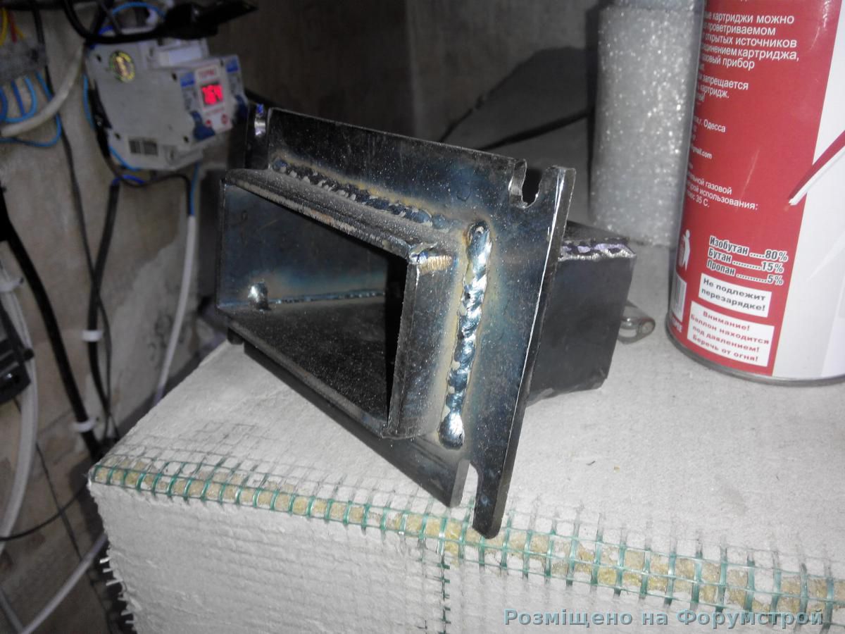

    сегодняшние результаты на новой 8мм пеллете
    спалил 6.7кг
    мощность горелки 11.05 кватт\ч
    потребление 2,68 кг\ч
    1кг= 4,12 кватт
    в пеллете много тырсы, но горит чисто.
    сделал флянец для установки в родительский котел
	Назва:	3uiYxgxq1Tg.jpg
	Розмір:	127.3 Кб
	Назва:	f9d32df46e0d4d6c3c4487727e648b46d1fc8243.jpg
	Розмір:	319.5 Кб
    эксперемент на родителях провален полностью... 4м 150мм дымохода слишком мало чтоб залу затягивало в котел...
    Жаль потраченные труды. Красивенький флянчик получился.
    Что теперь, наращивать трубу будете?
  11. #278
    нет, эксперимент был нужен только мне. как будет время поиздиваюсь над своей системой, если не отключать насос системы при нагреве ТА будет отбираться часть тепла и можно будет часов 10 палить пеллету, что мне и нужно.
