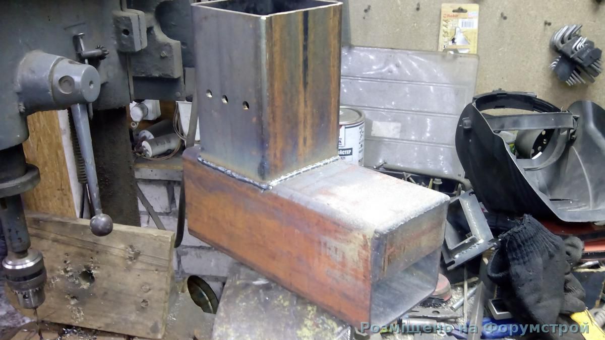

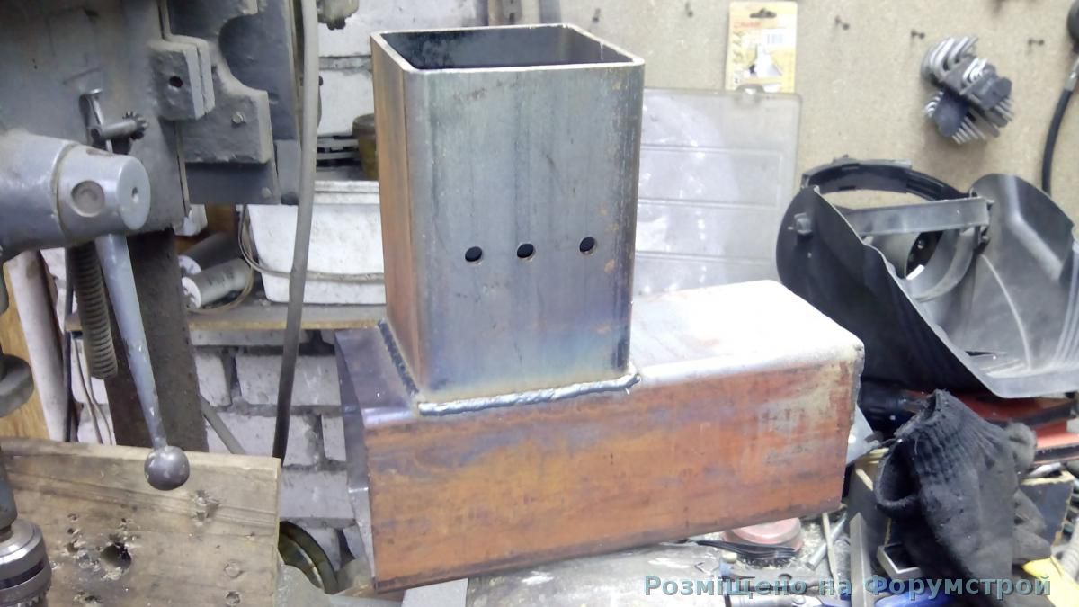

    сделал сегодня горелку очень напоминающую пеллетрон, труба 100х100, питатель так же 100х100, длинна горелки 25см, горит интересно и не зазоливается.
    https://youtu.be/ji5Hd61fHfA
    прогорела час, съела около 2кг

    сделал новую корзинку в новую горелку, и все таки замерял расход. получилось 2кг\ч, неплохо если учитывать как оно не дурно горит.
    https://youtu.be/yu7MuKrssLg

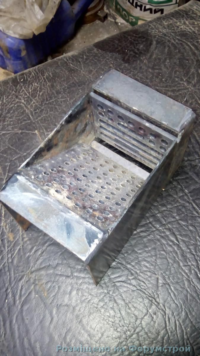

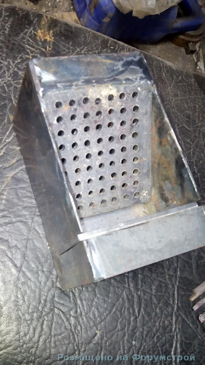

    а вот и фото горелочки
	Назва:	yMSVm5n3m0Y.jpg
	Розмір:	100.7 Кб
	Назва:	BBECHdPSvA4.jpg
	Розмір:	92.3 Кб
	Назва:	yZtyE1dg0ec.jpg
	Розмір:	130.1 Кб
	Назва:	QbWKta6_ajE.jpg
	Розмір:	112.5 Кб
    колосник пока для испытаний поставил который был, из нержавейки уже не хотелось вырезать... завтра хочу поставить её в котел и сделать замеры КПД, мощности, и расхода.

    придумал названия грелкам, та что первая будет "туфелька" потому что придирчивая, и много деталей, а подобие пеллетрона будет именоватся "САПОГ" потому что похожа на сопог
    поставил сегодня на котел "сапог" и вот такие результаты
    спалил 4кг
    мощность горелки 11.86 кватт\ч
    потребление 2.86 кг\ч
    1кг= 4,15 кватт
    неплохо, но много "угольков" улетело в котел, надо доработать колосники.
