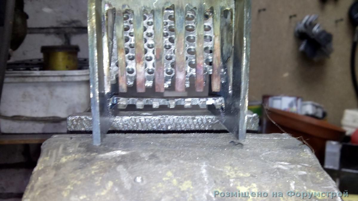

    допилил мини горелочку, ходовые испытания завтра, сегодня и так замерз в мастерской...
    в чем заключалось допиливание: уменьшил питатель до размеров 80ммх60мм, и сделал новую корзинку под этот питатель, суть в том чтоб сделать острее угол наклонного колосника и уменьшить объем горящих пеллет. напомню что цель этой горелочки минимальное потребление пеллет в час для установки в печку бабушке с дедушкой

    сделали мне бункер для мини горелочки, и провел испытания на родителях
    засыпал 2.2кг горело уверенно, зола не собиралась, расход получился 1.39кг в час. это максимум так как можно сделать не полностью пропиленый вертикальынй колосник и будет меньше
