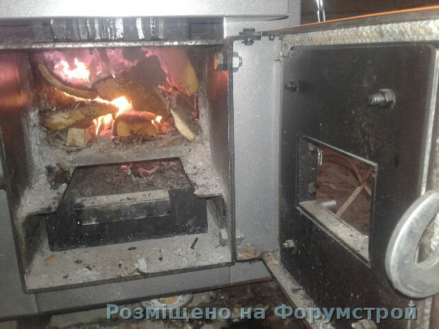

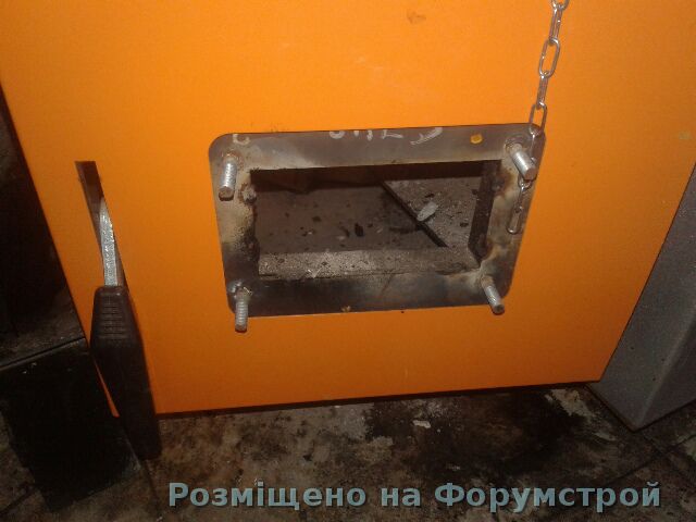

    Здравствуйте. Вот такая растопочная дверка. Наверно отверстие маловато 100х60 мм. За дверью загрузочный бункер. И по прямой отверстие к трубному теплообменнику. Как лучше поступить, подскажите пожалуйста. Делать новую дверку или достаточно будет такого отверстия.Натисніть на зображення для збільшення.

    лучше делать дверку, отверстие нужно 100х100. можно переделать эту дверку.
