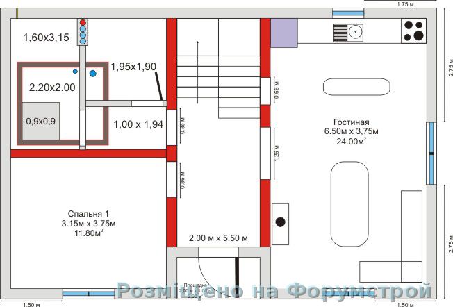

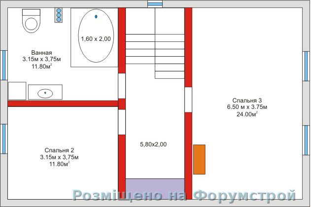

    Принял Ваши пожелания, спс. И решил создать новый проект:
    Создаю эконом Дома и дачи!
    Если дом для постоянного проживания, то лучше:
    - сделать лестницу без забежных ступеней;
    - добавить холодный тамбур перед входом в холл;
    - нужна летняя терраса возле дома.
  7. The Following User Says Thank You to Andrei constructor For This Useful Post:
    Олег (08.11.2015)
  8. #15
    1. мне кажется что при постройке двухєтажного дома на 1-ом єтаже не должно быть спальни.
    2. точ то Вы нарисовали...сорри .....промолчу...зашел раздеться негде
    3. где стиралка
    4. почему кухня для левши? или так надо?
    5. место для камина не очень, будет трубище торчать
    6. сугубо мое мнение совмещенная кухня......на харьковфоруме спустся много лет начали появляться отрицательные отзывы от владельцев даных помещений
    Олег (09.11.2015)
  10. #16
    Я бы дверь со спальни перенесла напротив санузла. А вообще, поддержу, что если дом двухэтажный, то спальня должна быть наверху. Также поддержу, что без тамбура нельзя. Сделайте эту площадку тамбуром. Квадраты в верху слева - это что? Котельня?
  11. #17
    Стесняюсь спросить, Вы сейчас уже строитесь?

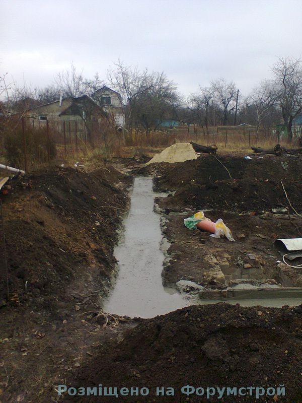

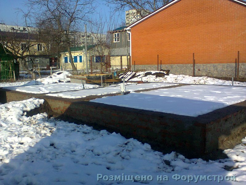

    Уже залит фундамент, залит погреб, поднят цоколь.
    Дом нарисовал 7.0 м х 10.5 м
    фото и проект выложу

    Хочется увидеть проект, на котором остановились.
  14. #20
    Появился Аватар для xcorp2000.umi.ru
    18.01.2015
    86
    3
    Thanked 3 Times in 3 Posts

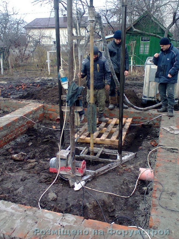

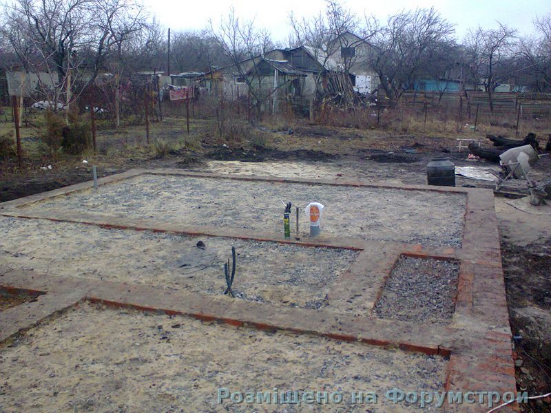

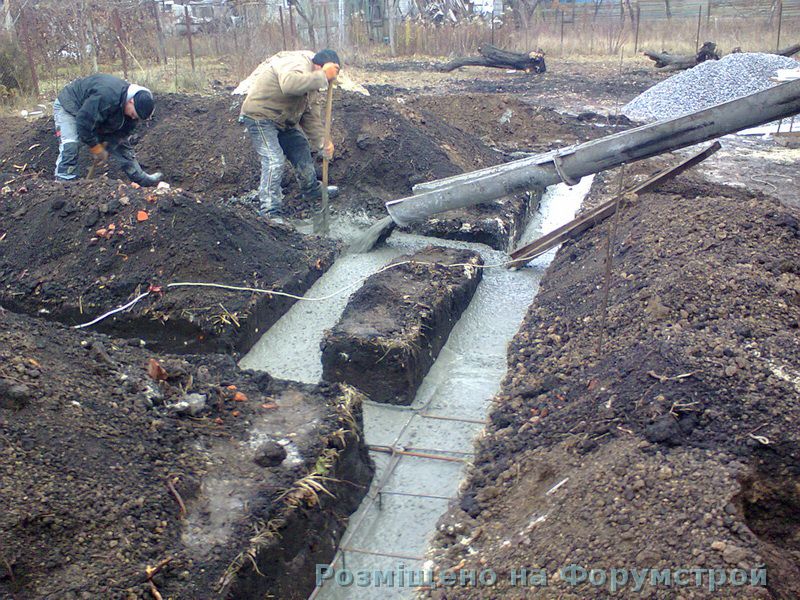

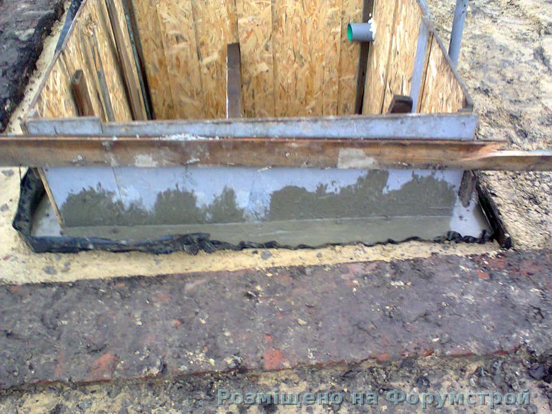

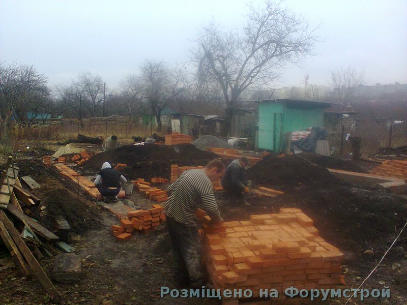

    За умовчанням Вот оно
    Завтра начну стены.
	Назва:	Инвест111.jpg
	Розмір:	49.4 Кб
	ID:	7143   Натисніть на зображення для збільшення.
	Назва:	Инвест222.jpg
	Розмір:	37.6 Кб
	ID:	7144   Натисніть на зображення для збільшення.
	Назва:	Фундамент1.jpg
	Розмір:	320.7 Кб
	ID:	7145   Натисніть на зображення для збільшення.
	Назва:	Фундамент2.jpg
	Розмір:	209.1 Кб
	ID:	7146   Натисніть на зображення для збільшення.
	Назва:	Цоколь1.jpg
	Розмір:	194.6 Кб
	Назва:	цоколь2.jpg
	Розмір:	229.7 Кб
	ID:	7148   Натисніть на зображення для збільшення.
	Назва:	Погреб1.jpg
	Розмір:	252.1 Кб
	ID:	7149   Натисніть на зображення для збільшення.
	Назва:	Цоколь3.jpg
	Розмір:	273.0 Кб
	ID:	7150   Натисніть на зображення для збільшення.
	Назва:	Скважина.jpg
	Розмір:	289.6 Кб
