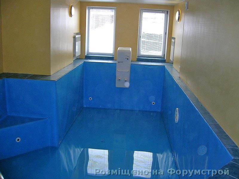

    А что скажете про Пленочные бассейны ?
	Назва:	9_2.jpg
	Розмір:	56.2 Кб
  6. #45
    А что про нее сказать. 99% уличных бетонных бассейнов в Украине сделаны пленкой. Может быть разных цветов, в т.ч. под мозаику. К чаше меньше вопросов. служит по разному от 7 и более лет. Если бассейн внутренний то лет 15. Если наружныq то со временем выгорает.
