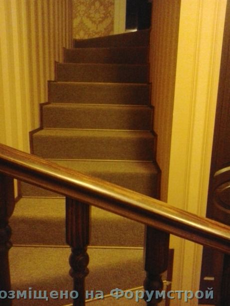

    Лестницам под ковролин уделяется слишком мало внимания, а они имеют ряд неоспоримых преимуществ:
    - тихие
    - не скользкие и по ним не "летают" домашние животные
    - неубиваемые (при использовании коммерческого ковролина), можно ходить даже на каблуках
    - большой спектр расцветок
    - еще один плюс цена, они дешевле обычных деревянных лестниц не меньше чем на треть.

  6. #4
    Что? Где? Когда?
    17.01.2014
    18
    По умолчанию
    Цитата Сообщение от bufer Посмотреть сообщение
    Каким образом на данном фото крепится ковролин?

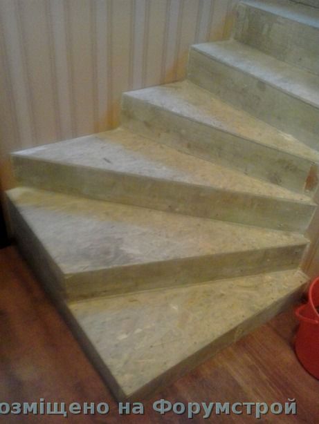

    Лестница под ковролин собрана из осб и доски толщиной 50 мм.
    Наружный угол на всех ступенях скруглен (сделана фаска r=10).
    Ковролин порезан кусками на каждую ступеньку (с небольшими припусками).
    На ступени наносится клей (я использую полиуретановые жидкие гвозди), укладывается верхняя часть ковролина и фиксируется степлером (достаточно часто), потом натягивается остаток ковролина на угол и фиксируется степлером на подступенке.
    Излишек подрезается.
    Потом прибивается плинтус и монтируется круглая деревянная рейка, имитирующая ковродержатель. Собственно, круглая рейка закрывает стык "листов" ковролина.
