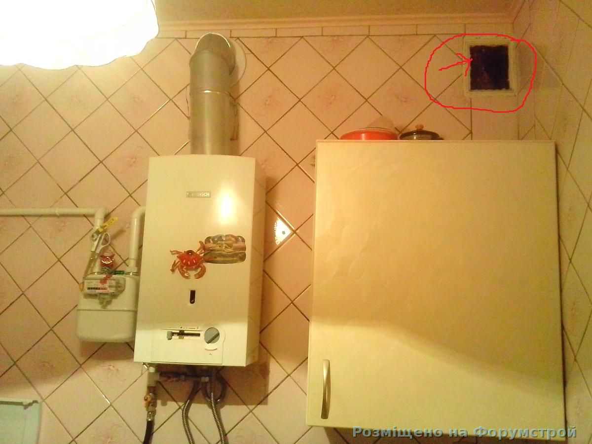

    Друзья, подскажите можно поставить вытяжной вентилятор в вентиляционный канал, если в кухне газовая колонка(Бош автоматика полная!)? Вентилятор с выключателем. Будет работать не постоянно, а по надобности! Вытяжные каналы от колонки и вентиляционный канал отдельно! Пишут просто, что можно отравиться и умереть о угарных газов! Просто каким образом не пойму если вентилятор наоборот будет вытягивать всю гадость!?!
    На фото обвёл куда буду ставить вентилятор!

    Нельзя. Проблема в том, что принудительная вытяжка может создавать вакуум в помещении.
    Делали мы квартиру с подобной ситуацией, как у Вас. Была сделана кухня вместе с принудительной вытяжкой. Пришли из газовой конторы проверять вытяжки и к хозяйке предъявили претензию. Все доводы, что «я ей пользоваться не буду» не прокатили. Для того, чтобы не убирать вытяжку и не рушить весь дизайн, пришлось хирургически удалить вентилятор из вытяжки.
    Тоже и мне такая тётя сказала!.Иначе газ отключат! А почему не понятно! Начала, что-то объяснять, но с её слов я понял, что она ни чего не кумекает в этом!
    А мне сказали типа создатся обратная тяга и угарный газ пойдет в квартиру, но как объяснить никто не может!

    Стремненько.
    По понятным причинам не смогли объяснить.
    Нельзя!
    Правильно пишут!
    Советую поставить звуковой оповещатель газа, угарного газа чтоб минимизировать вероятность летального исхода от аварий у Вас, соседей, из-за ИДИОТОВ соседей нарушающих нормы безопасности!
