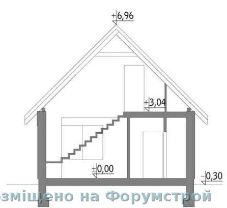

    Высота дома в коньке 7,26 м
    Высота помещений первого этажа 2,76 м
    Высота помещений на мансарднoм этажe 1,19 - 2,50 м

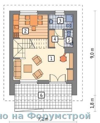

    1 этаж
    1. гостиная 24,2 м2
    2. кухня 8,9 м2
    3. ванная 3,8 м2
    4. коридор 2,7 м2
    5. санузел 1,6 м2
    Всего 41,2 м2

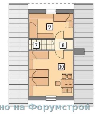

    Мансардный этаж
    6. террасa 17,9 м2
    7. лестница 3,0 м2 3,0 м2
    8. коридор 2,4 м2 3,0 м2
    9. спальня 7,3 м2 10,6 м2
    10. спальня 13,3 м2 19,3 м2
    Всего 26,0 м2 35,9 м2

    На втором этаже маленькое помещение. Форма крыши забирает полезную площадь. Подумайте о замене двускатной кровли на трапецивидную (четырехскатную).

    На первом этаже два унитаза, а на втором ниодного.
    Там хоть дырка в полу есть?
    Кстати не вижу дымохода.
