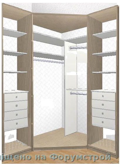

    Пока ждем размеры, предлагаю обговорить "внутреннюю функциональность" шкафа-купе.
    Как Вам такой шкаф?
    Понравился шкаф который Вы предлагали,я его не много перерисовал. Помогите нарисовать чертёж с размерами,хочу порезать ДСП и сам собрать такой шкаф. Высота шкафа не должна превышать 2250мм.
	Назва:	Угловой шкаф.jpg
	Розмір:	145.5 Кб
    Останній раз редагувалося koks87; 27.01.2015 в 16:27.
    Получилось даже функциональней чем было. А в чем именно требуется помощь? За Вас нарисовать?
    Нарисовать подетально с размерами,если Вам не сложно! может в какой-то программе можно это сделать
    К сожалению помочь не смогу. Не мой профиль.
    Вам нужен человек, который работает в программе AutoCAD. В ней можно создать все от деталировки до готового изделия. Или скачайте ее и попробуете, может сами сможете сделать.

    может на форуме есть кто-то,кто сможет помочь?
