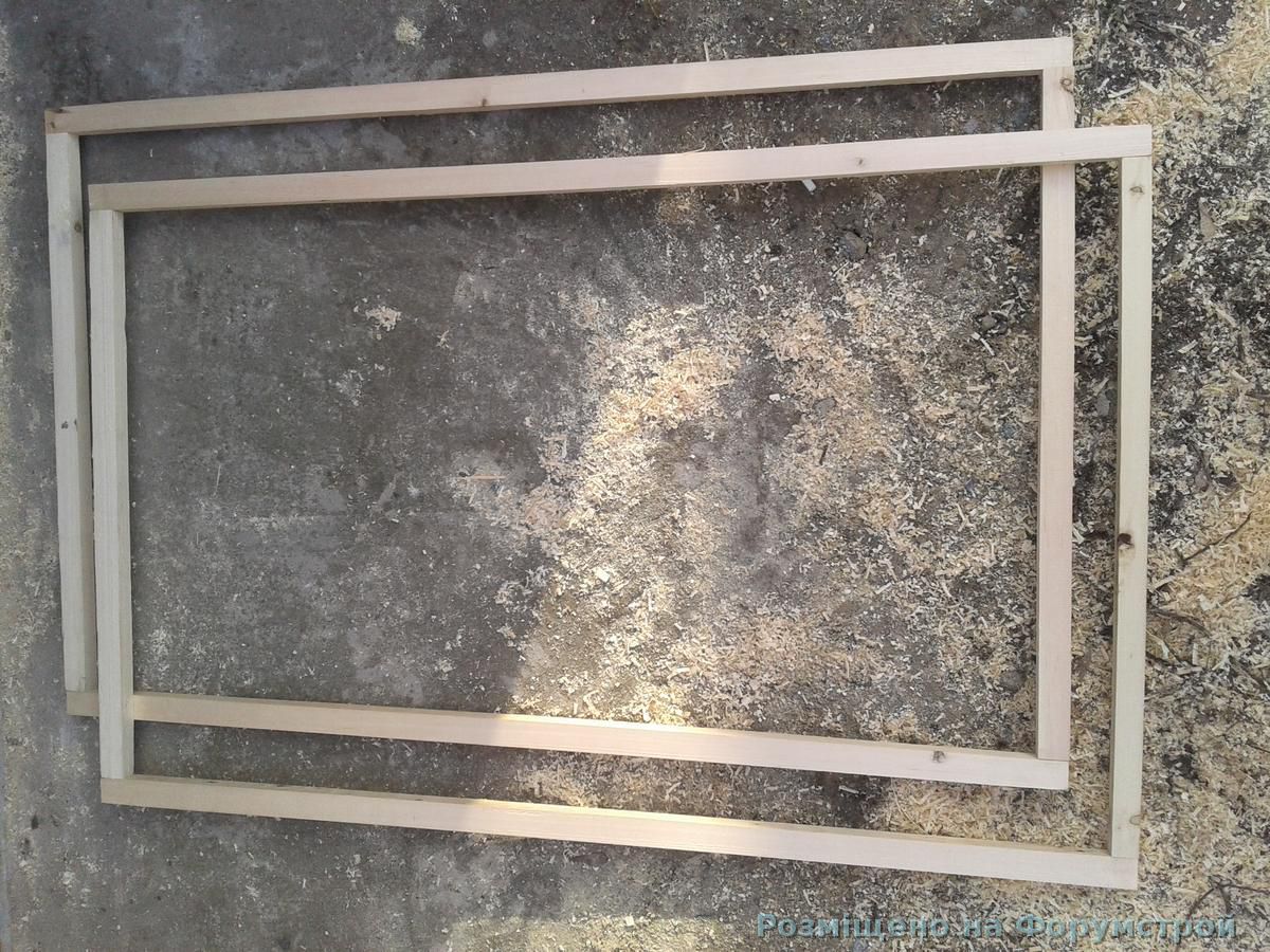

    После этого собрал 2 рамки. Лучше всего пользоваться 2-мя инструментами (удобнее и быстрее) - шуруповертом и дрелью со сверлом около 2х мм. Сначала складываются детали как должно быть и отверстия под саморез засверливается. Затем саморезом закручивается. УЧТИТЕ: как вы посверлили, так и закрутится (по другому быть не может).

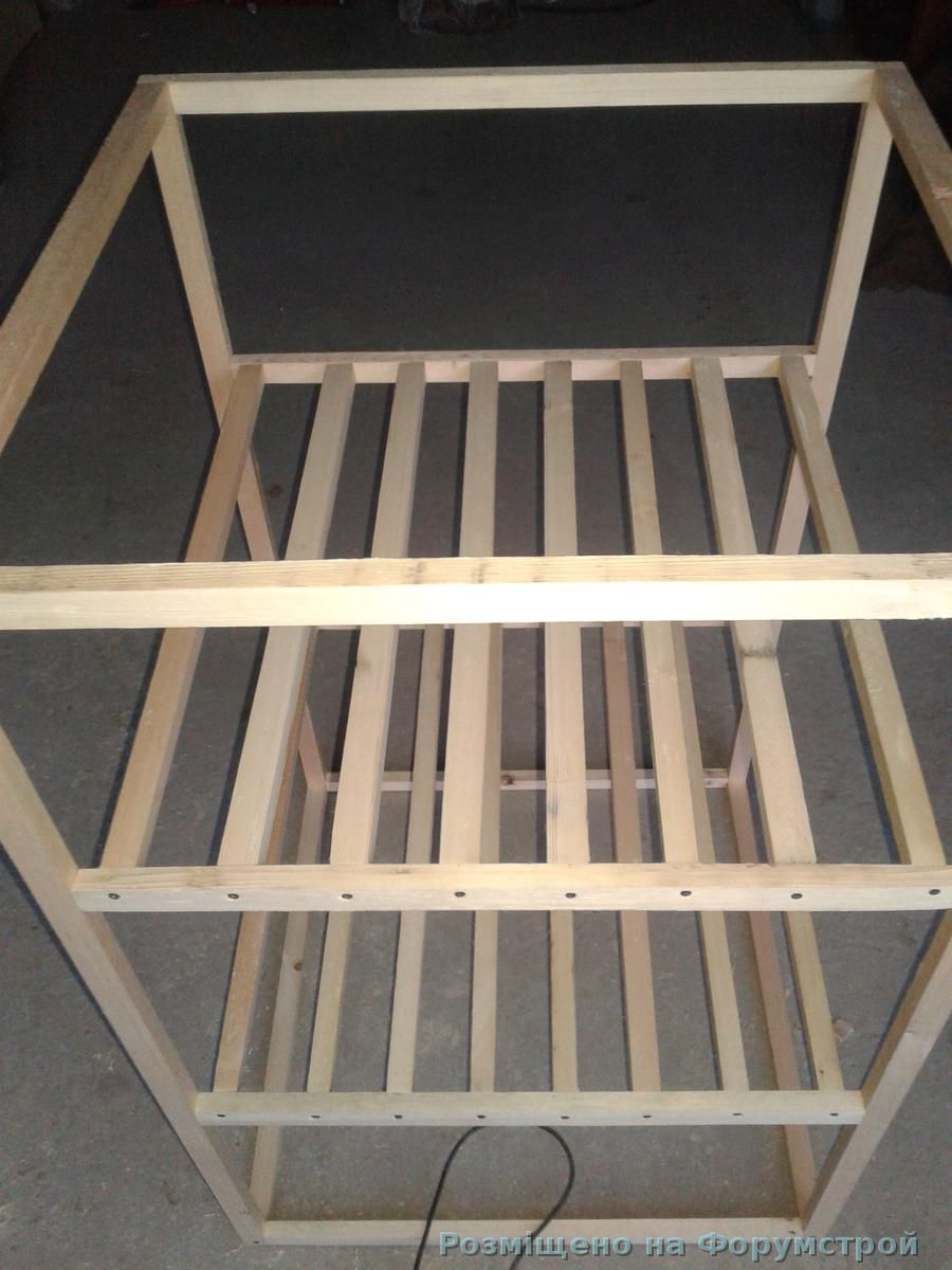

    Собрал 2 рамки. Разметил высоту полок. Вкрутил поперечину. После этого прикрутил 2 планки по краям в каждой полке с отступом от внешней стороны. Отступ для циркуляции воздуха с внешней стороны. Оставшиеся расстояния заполнил рейками, на которых будут стоять лотки с рассадой.
