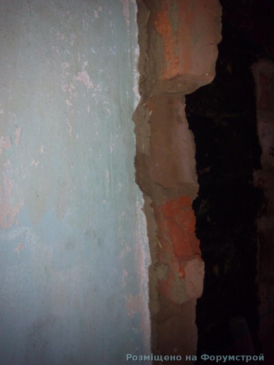

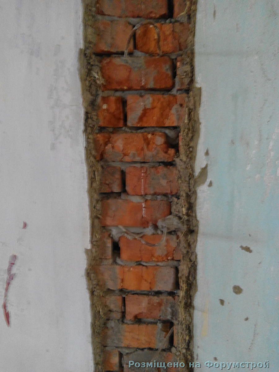

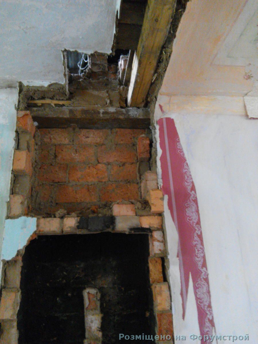

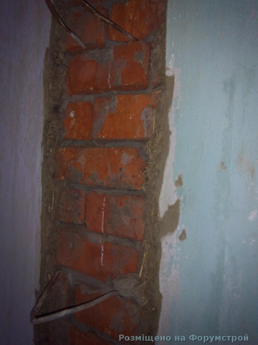

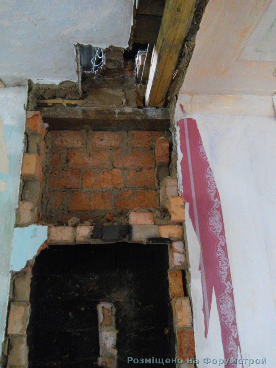

    обїеденил комнаты, потихоньку буду делать ремонт. Стены поштукатурены глиной. Отделка будет под старинноукраинское - состаренное дерево, белые стены.. Что делать со стенами?
    1. можно грунтонуть и покрасить
    2. грунтонуть, немного финишной грубо размазатть перчатскми и покрасить
    3. грунтонуть, стеклосетка со шраклевкой, финишная, покраска
    я не технолог....что не имеет право на жизнь? спасибо. Может что-то иное

    Так конкретно с глиной не сталкивался, приходилось ее сбивать и гипсом зашивали.
    Вообще, сетку набивают. И по ней МП-шкой подтягивают. Дальше уже шпатлюют с армировочной сеточкой, а дальше по отделке, что хотите.
