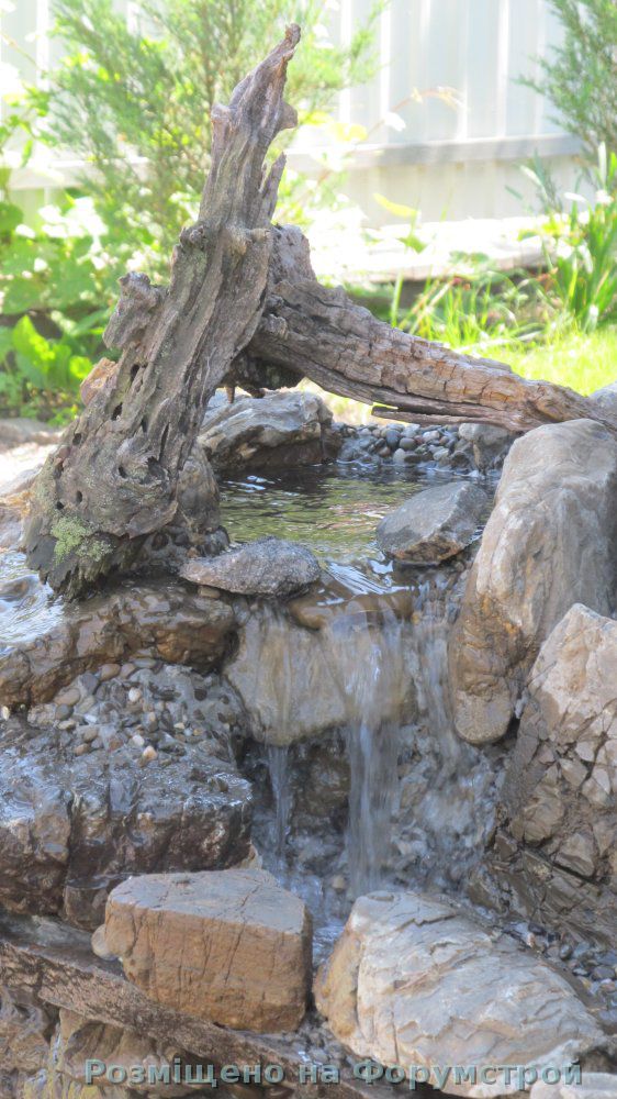

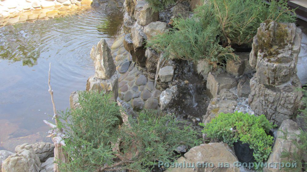

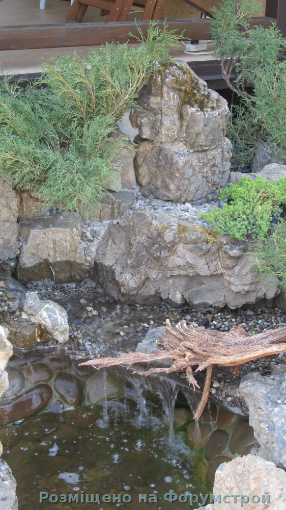

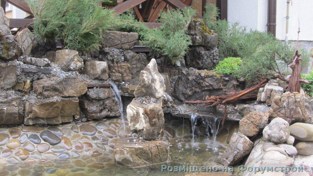

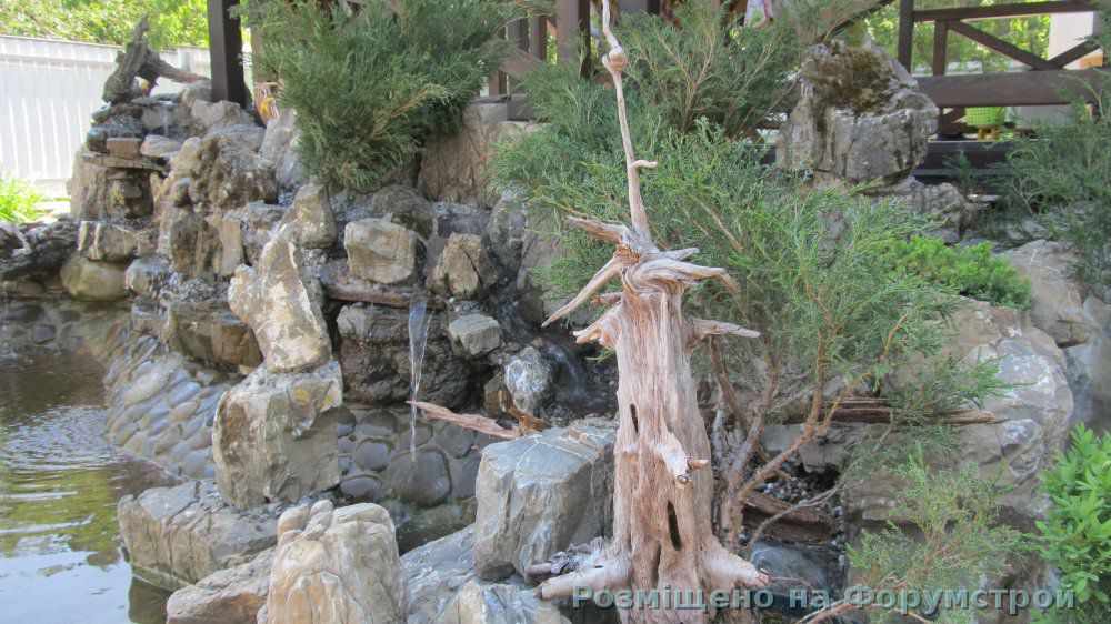

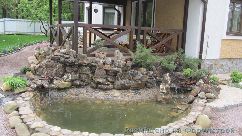

    Может пригодится :
    "За декоративним басейном залишився незаповнений простір, через який видно було деяке обладнання та інструмент, що розміщався під терасою.
    Задача полягяла в тому, щоб закрити простір під терасою.
    Вирішили побудувати гірський потічок з водопадами.
    Для роботи використали карпатський базальт та смолянисті залишки хвойого дерева.
    Що з того вийшло можете бачити.
    І ще.
    У свій час я працював на будівництві великого японського саду в Головному Ботанічному Саду АН СРСР.
    Так от, коли японці побачили гірський камінь, привезений з Карпат, вони нам страшенно заздрили, що ми маємо можливість працювати з таким надзвичайно гарним матеріалом, а керівник проекту професор Токійського університету Кен Накаджима, сказав, що це його найгарніший сад. Отже вперед друзі, маємо можливості створювати реалістичні природні ландшафти."

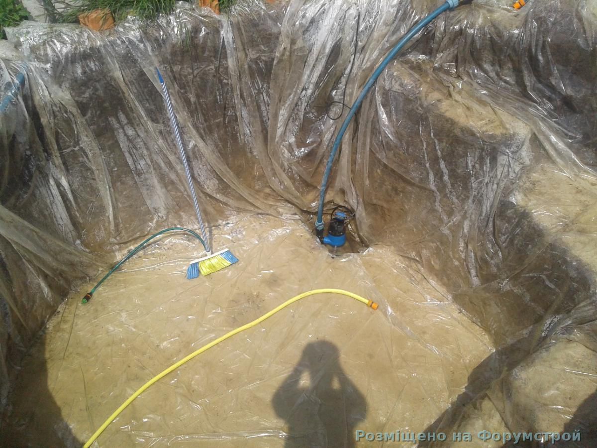

    Да... красота. С моим болотом о таком только мечтать. Дожди его убили. Откачали воду, но до конца не получается. По уровню осталось сантиметров 10. Дальше конструктив насоса не позволяет. Никто не знает, как можно откачать воду со дна? Я думала керхером, но муж говорит, что тот пленку уничтожит. Ну ведрами - тоже не выход.

    Предусмотреть донный слив, как в бассейнах.

    А как в нашем случае предусмотреть донный слив? Подскажите, пожалуйста.

    Насос БЦН. Но ради этой процедуры, отдельно его покупать не стоит. Может у знакомых есть.

    Можно попробовать так: доливать свежую воду и откачивать. Так постепенно снизить концентрацию.

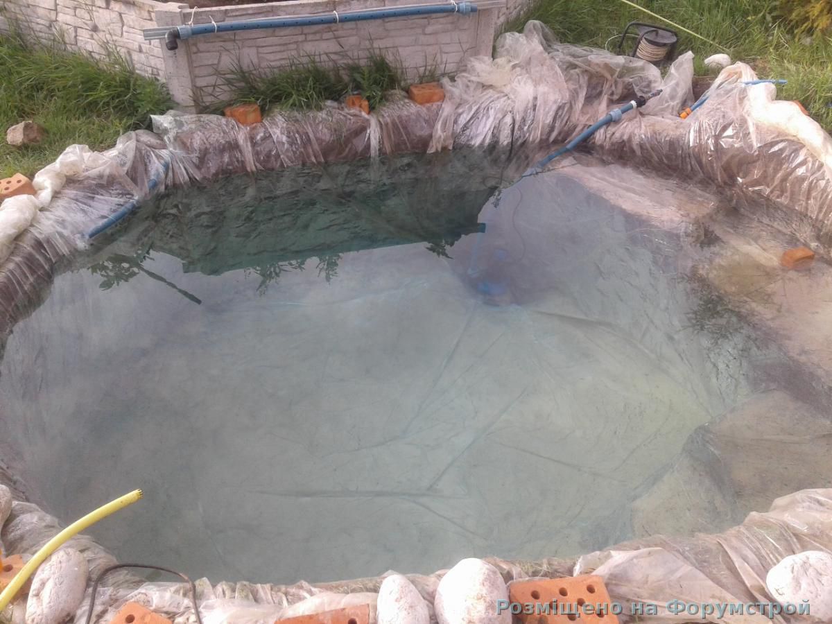

    Решили сегодня проблему. Слили воду и помыли чашу. Досливали на сколько смогли тем насосом, а потом поднимали клеенку и смещали воду к насосу. В итоге осталось около ведра воды. Выкопали приямок для насоса. Натисніть на зображення для збільшення.
	Назва:	20160727_124826.jpg
	Розмір:	167.5 Кб
	ID:	7997 В будущем проблем со сливом не будет. Теперь у нас снова чистая водичка.Натисніть на зображення для збільшення.
	Назва:	20160727_181154.jpg
	Розмір:	134.5 Кб
	ID:	7998 Ждем ос в гости
