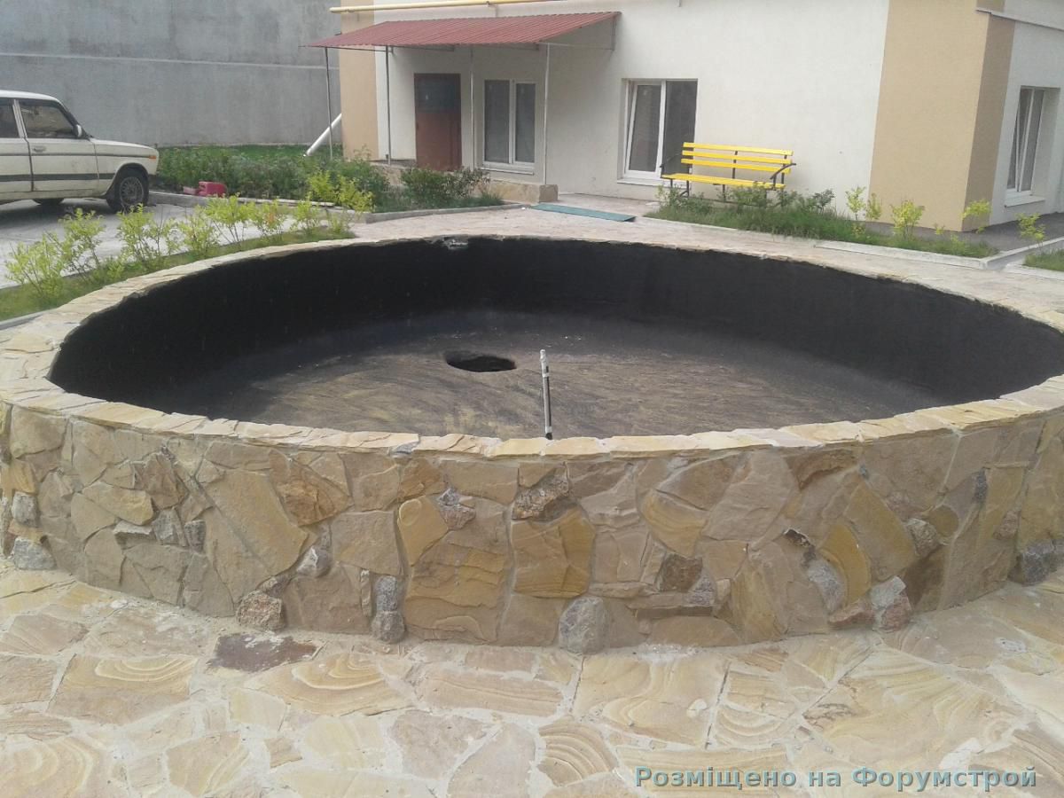

    нужно пересмотреть борты, сделать их поэстетичнее и заложьть камнем
    кстаи а что у Вас за насос там?

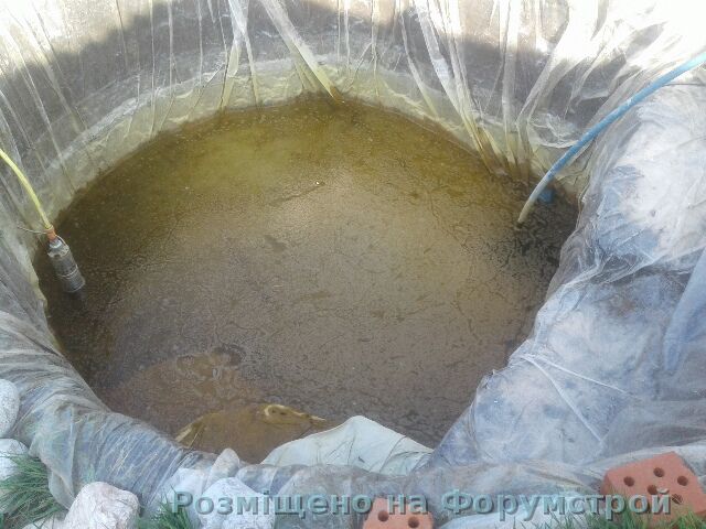

    Пишу в расстроенных чувствах. Как же бастро биологические процессы происходят. Радости уже никакой, этой водой даже страшно поливать, сливаем по дороге. А воду то заливали 4 дня назад, предварительно помыв тщательно ванну. Неужели так у всех? Натисніть на зображення для збільшення.

    Снова откачать грязную воду прудовым насосом.
    В местах, где осталась грязь, можно дополнительно пройтись щеткой или губкой, добиваясь чистоты стенок и дна пруда.
    Оставить пруд без воды на некоторое время для дезинфекции солнечными лучами.
    Заполнить пруд чистой водой (водопроводной или артезианской).
    Для создания биологического баланса в воде добавить стартовые биопрепараты (бактерии для пруда) непосредственно в воду.
    Через 2-7 дней подключить УФ-лампу.
    Нужно обязательно создать движение воды и использовать бактерии для пруда для поддержания биобаланса в воде.
    Подключить фильтр для пруда.

    Все проводили с самого начала, кроме лампы, химии и фильтра.
    Были у знакомых. У них каркасный бассейн. Жаловались, как они мучаются с этой же проблемой. Но они купили химию для бассейнов. Цена банки 400 грн, хватает на месяц дл объема в 9 кубов (так же как и у нас). Но у них еще и фильтр стоит.
