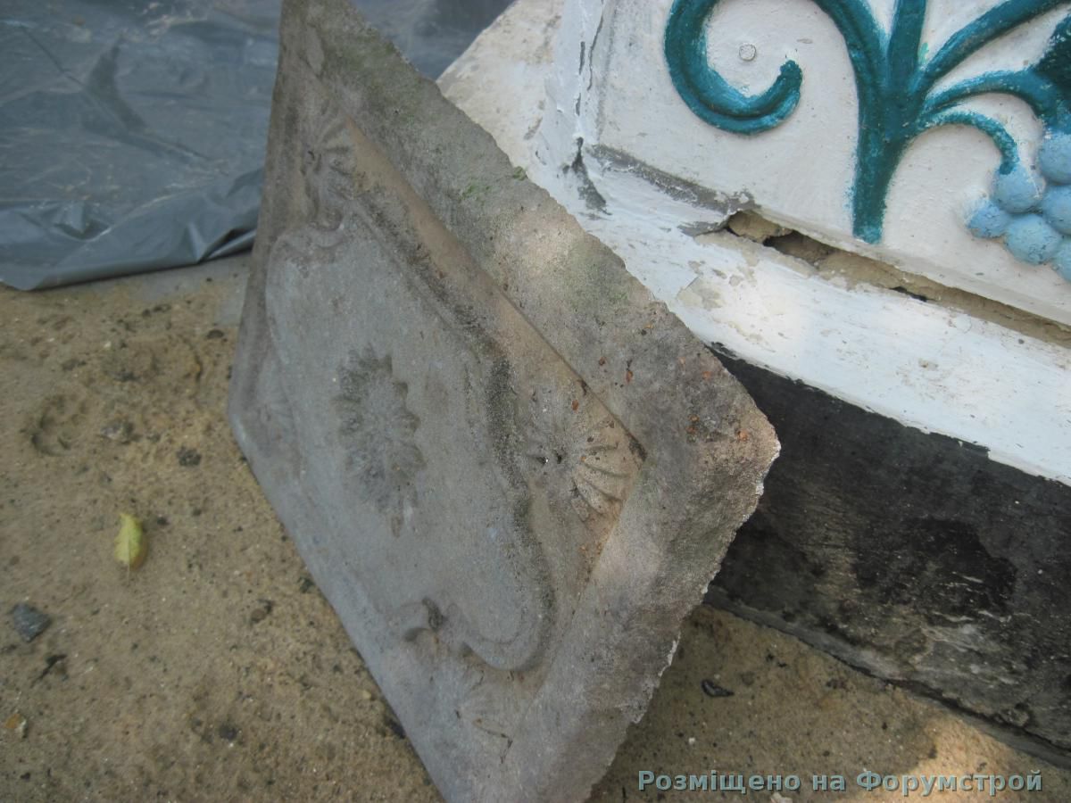

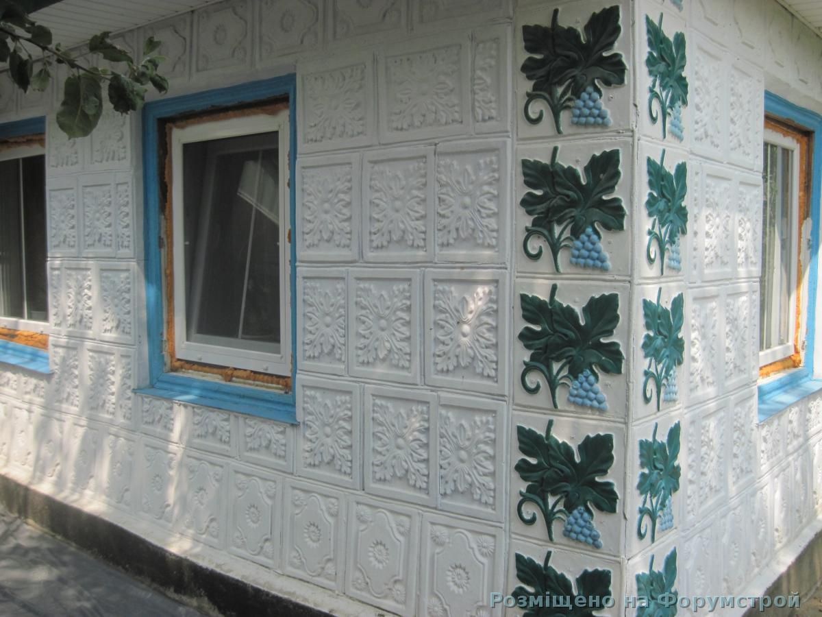

    Плитка рельефная, толщина в зависимости от рисунка от 7 до 18 мм.Натисніть на зображення для збільшення.

    Цитата Повідомлення від masterovoj Переглянути повідомлення
    Плитка рельефная
    Красивая
    Красивая
    Красовалась бы и дальше если бы не 150 мм гвозди с помощью которых она приколочена. А я еще думал почему дом холодный. Нужно утеплять. Вопрос в том как?
