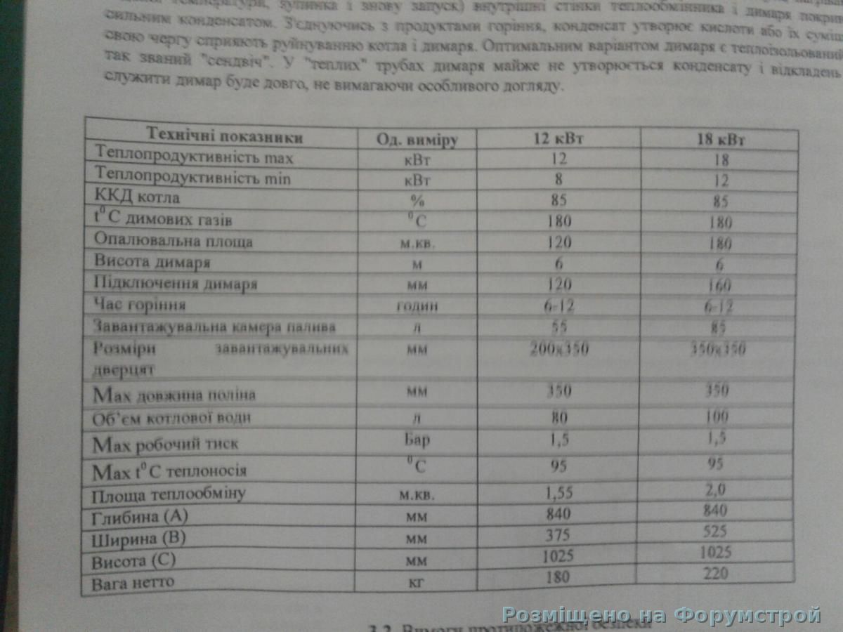

    Мои поздравления! Бася, а какие у него характеристики?
    Спасибо, Серж!
    Сделала фотку паспорта, думаю так правильнее. Наш котел на 12 кВт. Взяли за 11000 грн. Натисніть на зображення для збільшення.

    Интересно как долго будет гореть на 1 закладке - обычно в буклетах всяких завышают реальные цифры. Если он не будет держаться эти обещанные "6-12 часов", то смысла переплачивать в 2 раза не вижу - у родных амика оптима третий год стоит, 4 часа горит на дровах. В общем, жду ваших отзывов после испытания.

    Да, безусловно, отчеты будут. Сейчас притормозили, тк наша система требует больших денежных вливаний, копим Мы как бы на 12 часовое горение не особо рассчитываем. Для нас стоит на 1 месте задача, как загнать наиболее эффективно дрова в ТА. Можно было бы тысяч за 5 взять какой нибудь Вогник и он бы наверно часа бы 4 горел. Но его конструктив нас очень смущает. Смотрим на него и такое ощущение, что половина дров улетит в трубу.
