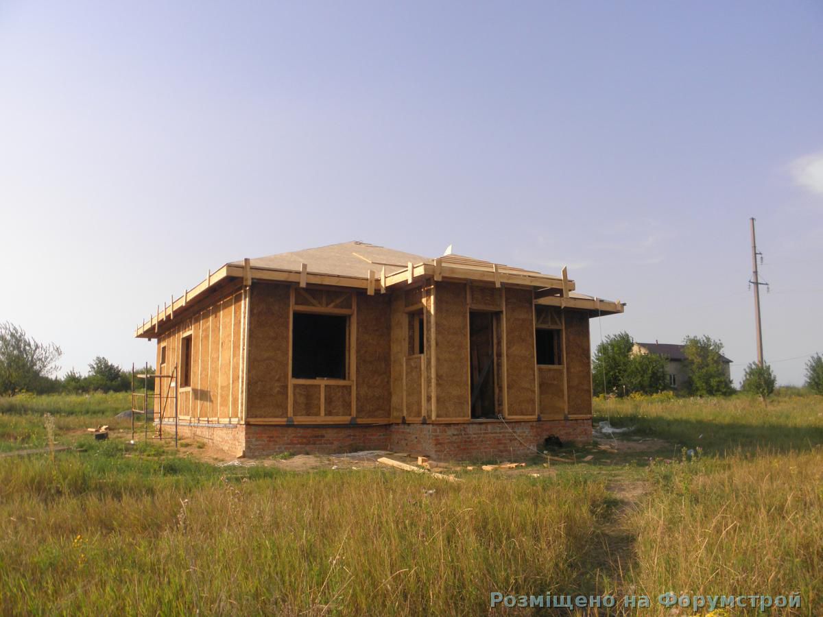

    В этом году реализовали в Харьковской области наш проект "Эко -1" из панелей, которые изготавливаются из древесины и соломы.
    Получилось так:

    К нам обратился заказчик с проблемным проектом. Т.е. он нанял дизайнера, который не справился с разработкой рабочей документацией.
    Кроме планировки понять вообще ничего невозможно было.
    Сделанную ранее планировку мы переработали для улучшения. Все остальное делали с нуля.

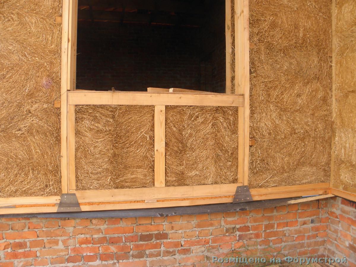

    Пожелания заказчика были - использовать панели с соломенным заполнением (прессованная солома).

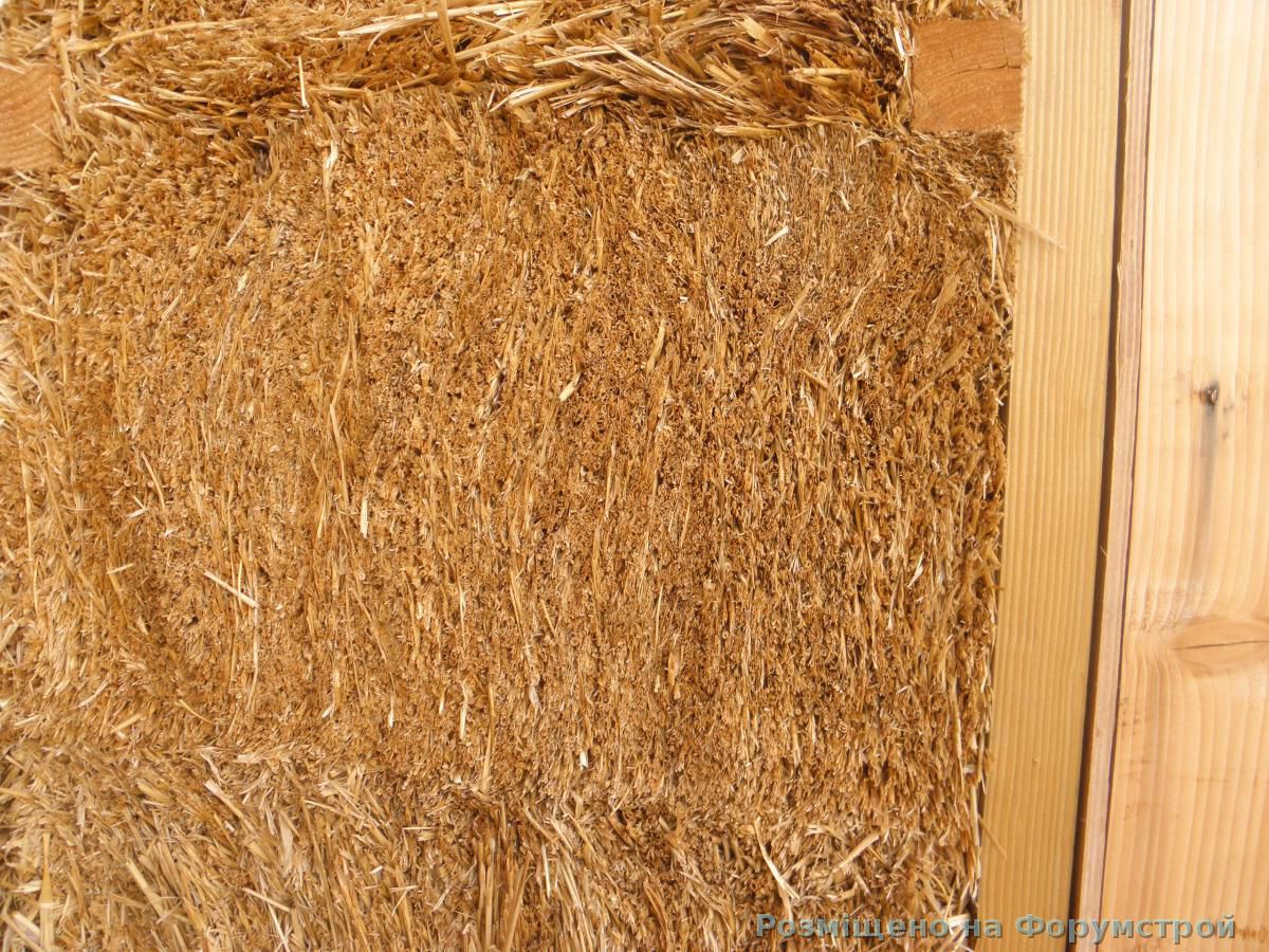

    Некоторые преимущества такого материала:
    1.Солома натуральный теплоизоляционный материал с низким коэффициентом теплопроводнсти. 2. Материал возобновляемый и не приносящий вред экологии. 3. При большом выпуске возможно получить минимальную стоимость 1 м2 жилого дома. 4. Быстросборные стеновые панели (такой дом с кровлей можно спокойно собрать за 1...1,5 месяцев). 5. Можно монтировать собственными силами. 6. Внутри дома дышится хорошо (сейчас ощущение такое как на сеновале). 6. Дом можно разобрать, перевезти в другое место и собрать заново. 7.Для оштукатуривания используется местная глина, полученная здесь же на участке.
    Конечно же есть и свои недостатки:
    - более низкая пожароопасность в сравнении с каменными материалами(нужно защищать штукатуркой, проводку делать в защитных рукавах);
    - более низкий срок эксплуатации (около 40 лет);
    - нужно защищать панели от грызунов.

    теплопроводность соломы (0,055) примерно в два раза ниже в сравнении с газобетоном (0,1...0,12), т.е. теплопотери через стены получаются очень низкие.

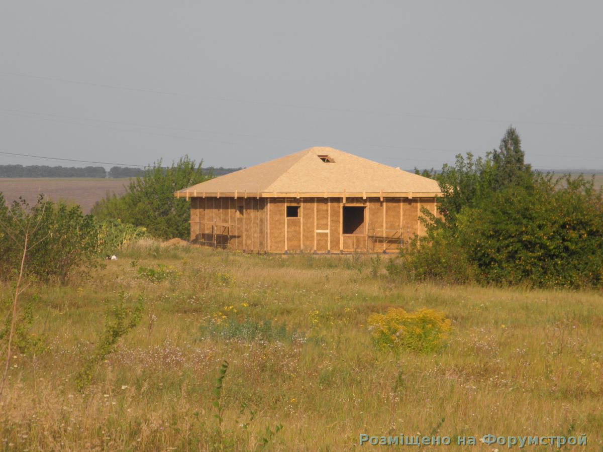

    Нет, минеральная вата Термолайф лайт сумарная толщина 300 мм.
    Использовано ОСБ, какая может быть єкологичность.
    Плита OSB примыкает только к проветриваемому холодному чердаку.
    Крыша под битумку?
    да, битумка
