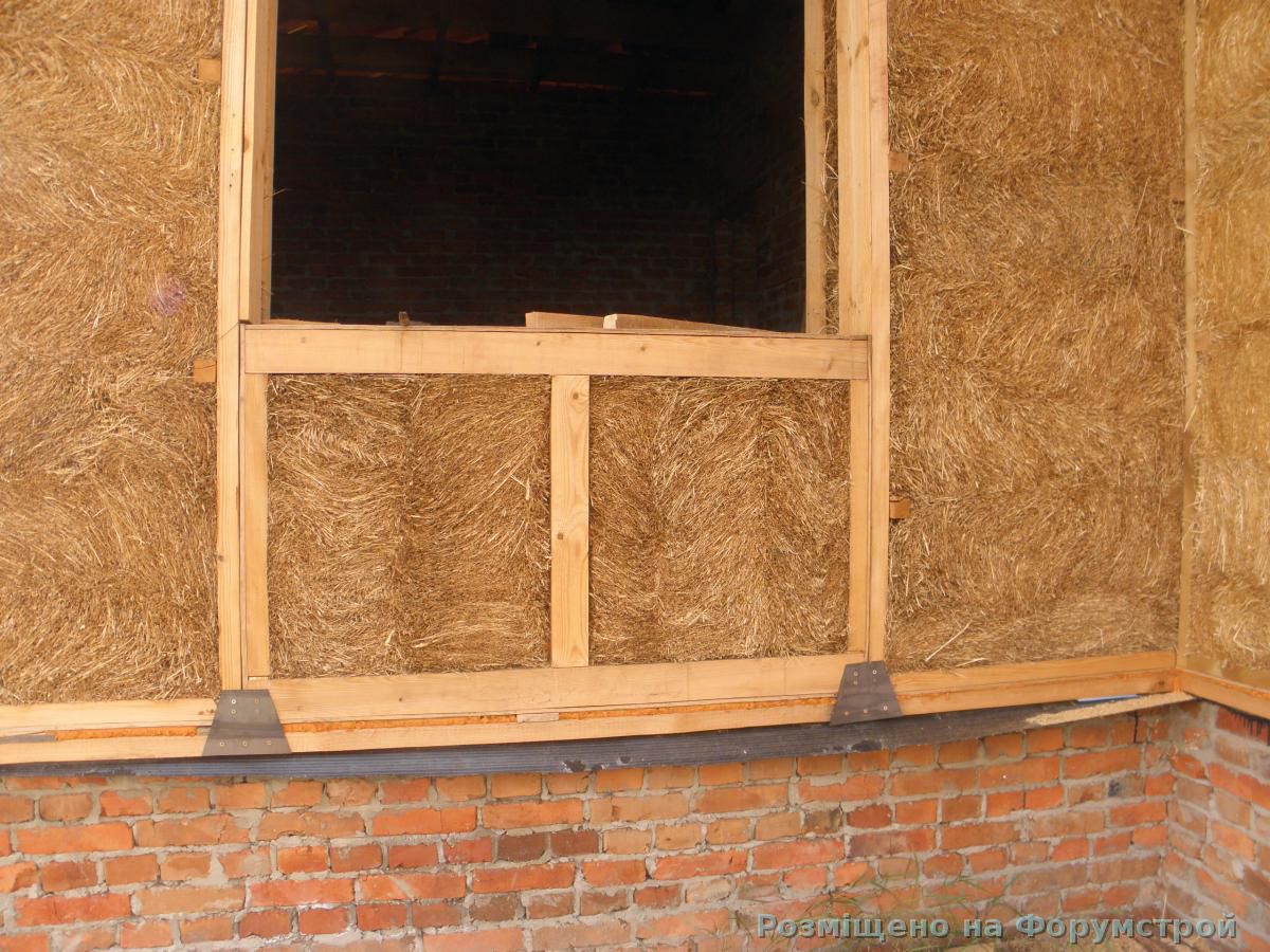

    Давно интересуюсь экодомами. Поясните, пожалуйста, не совсем понятно. По фото я вижу внутри красный кирпич. То есть, сам дом из красного кирпича, а снаружи соломенные панели?

    Для увеличения теплоемкости жилого дома принято было решение несущую стену и перегородки внутри дома выполнить из кирпича.
    Стены наружные выполнялись только из соломенных панелей.
    Понятно теперь. Какова толщина стены из соломенной панели в данном доме? И еще вопрос, данный дом для постоянного проживания?
    толщина 400 мм

    Сегодня был на участке. Битумку уже положили. Заказчик выбрал битумку завода Акваизол. Смотрится она хорошо, о качестве у меня мало информации.
    Приступили к оштукатуриванию панелей снаружи по штукатурной просечно-вытяжной сетке. Используют для штукатурки сложный раствор: известково-глиняный.
