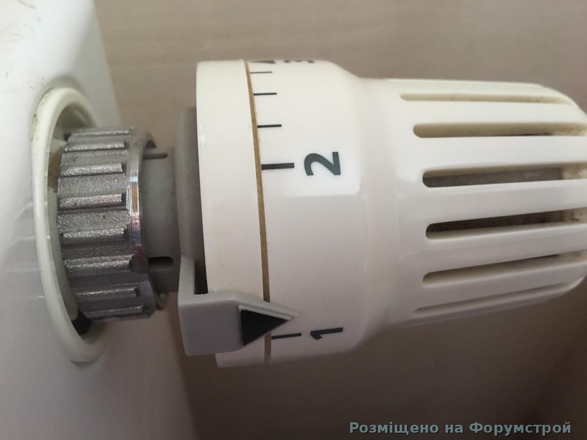

    Вот такие термоголовки купили. Натисніть на зображення для збільшення.
	Назва:	tmp-cam-1830097458.jpg
	Розмір:	9.8 Кб
    Брали только термоголовку с краном, цена 230 грн. Фирма Valtec. Единственное, что не удобно, не понятно скольким градусам соответствует деление. Хотя опытным путем быстро определим.

    У нас такие
	Назва:	kakie-termogolovki-luchshe.jpg
	Розмір:	59.8 Кб

    Да, поддерживают температуру воздуха. У нас они работают так: на головках выставляем температуру, к примеру 22 градуса. Когда воздух в помещении нагревается до этой температуры они закрываются. А когда остывает - сами открываются. Например, мое фото выше, деление 3 соответствует самой комфортной для нас температуре 22 градуса.
