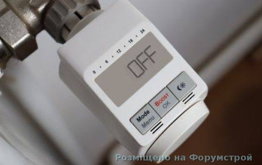

  7. #15
    Кто использует такие термоголовки?
	Назва:	термоголовки_1.jpg
	Розмір:	53.3 Кб
    Останній раз редагувалося fancars; 03.02.2023 в 11:22.

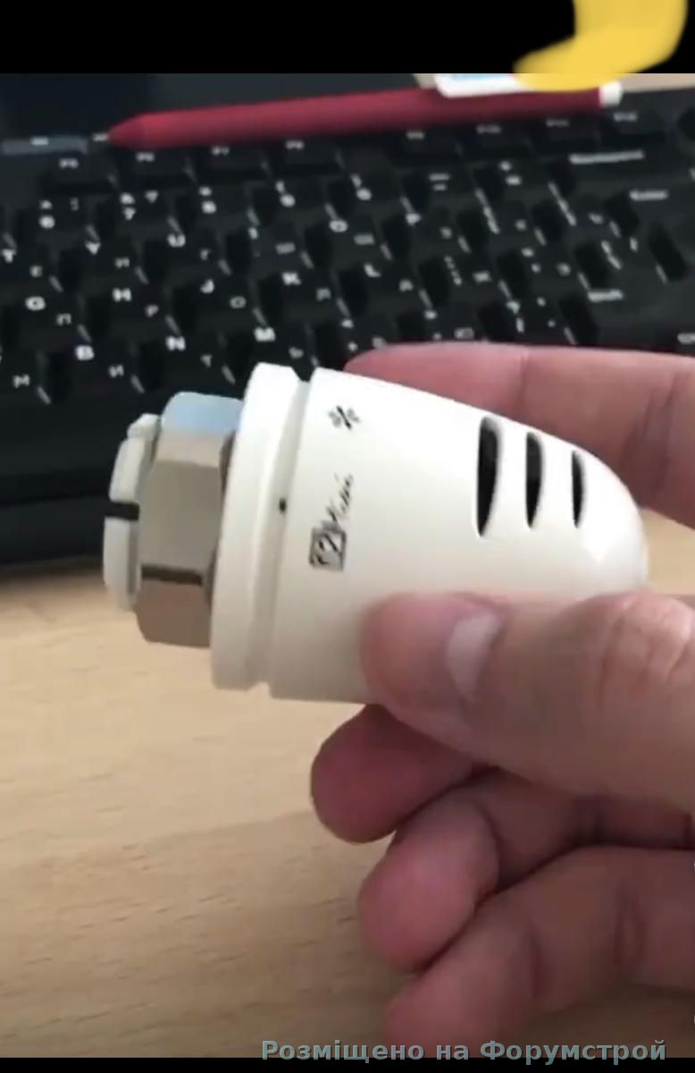

	Назва:	IMG_4589.jpg
	Розмір:	68.9 Кб
	ID:	14312 Натисніть на зображення для збільшення.
	Назва:	IMG_4589.jpg
	Розмір:	68.9 Кб
    Надеюсь видно)

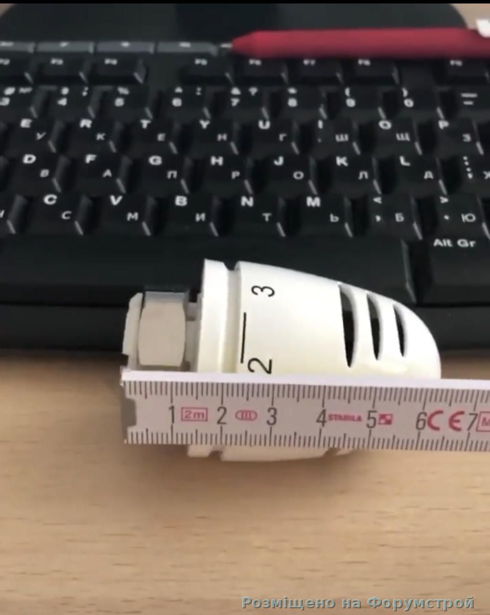

	Назва:	IMG_4587.jpg
	Розмір:	54.8 Кб
    Останній раз редагувалося Олег Николаевич; 16.10.2023 в 22:21.
