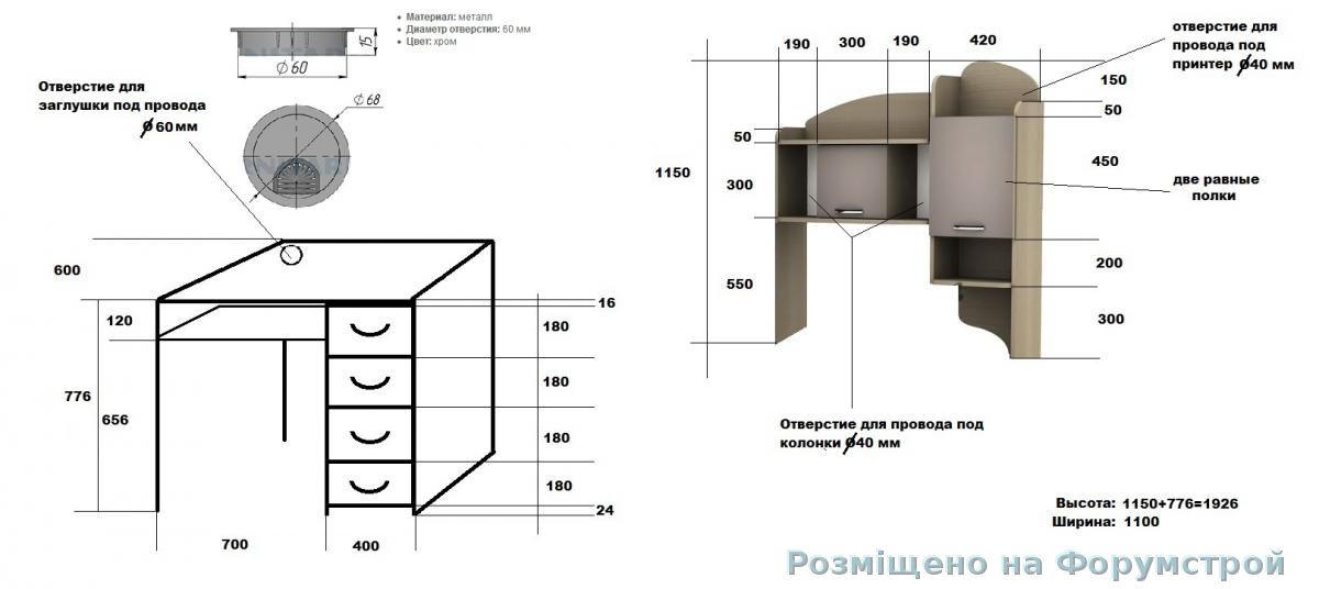

    вот то что у меня получилосьНатисніть на зображення для збільшення.

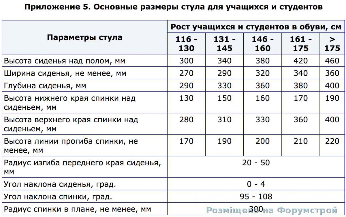

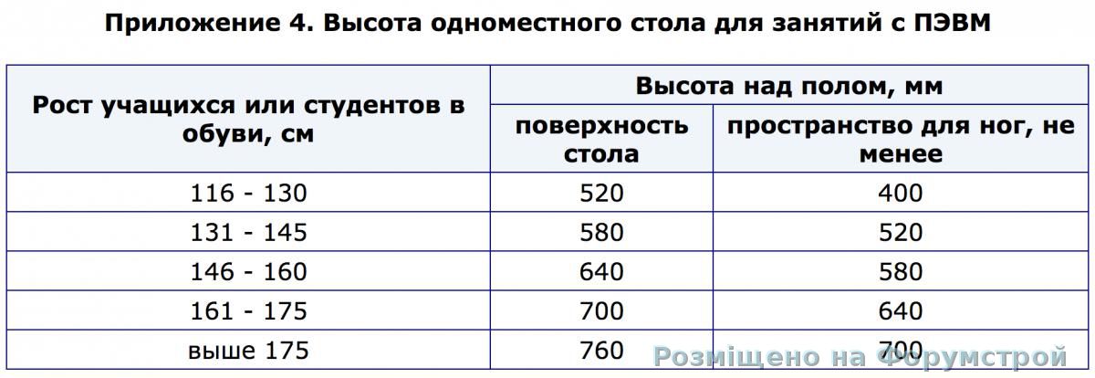

    А какая стандартная высота стола?
    Санитарные нормы
	Назва:	b5129f3fd9554e79880c5afd1de82f76.jpg
	Розмір:	70.6 Кб
	ID:	9762 Натисніть на зображення для збільшення.
	Назва:	51e468dee260448c9d536983dd97f670.jpg
	Розмір:	148.4 Кб

    Почему угловой стол не хотите? Места больше будет. А придумали по размерам вроде хорошо. Главное теперь, чтоб в интерьер вписалось.
  5. #224
    угловой не хочу, он будет перекрывать окно и занимать больше места. Хочу компактный стол, с максимальной вместимостью. Мне, на картинке, и этот кажется большой.
    По цветам пока остановился на таком варианте: низ - полностью венге(может фасады ящиков белые), верх - основа белая, дверки - венге

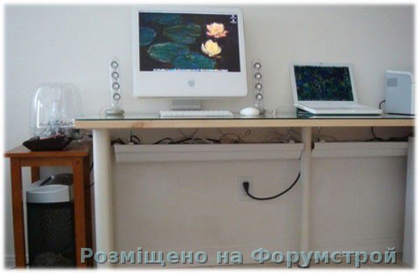

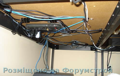

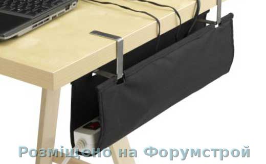

    вот ещё задумываюсь над вопросом как организовать провода(принтер 2 провода, колонки 2 провода, роутер 2 провода, зарядка от н/б), обычно под компьютерным столом творится полный хаос с проводами.
    Покопался в интернете, нашёл вот такое интересное решение, можно на задней стенке сделать не большой лоток из ДСП куда уложить сетевой фильтр,а от него уже пойдут все провода, в таком случае не будет болтатся под ногами ничего Натисніть на зображення для збільшення.
