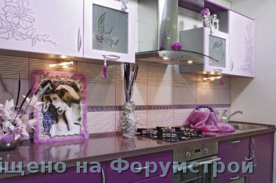

    Под бордюром Вы имели введу конструкцию из гипсокартона на потолке?
    Нет, горизонтальная полоса на стене, также дизайнерский прием для визуального расширения пространства, например, как здесь:

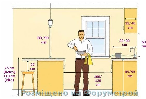

    Прокомментирую...
    1. Рекомендованное расстояние между нижними и подвесными шкафчиками 60 см
	Назва:	d853aa249714b9651f4ccbeb90bec431.jpg
	Розмір:	30.2 Кб
    2. Добавьте сюда, что еще нужен запуск плитки под мебель,
    3. Вытяжка будет выше, относительно подвесных шкафчиков.
    В итоге 2-х рядов (высота фартуха 60см) не достаточно.
    Мебель подойдёт снизу и сверху к плитке и это расстояние и будет равняться 60 см
    вытяжка будет встраиваемого типа(ширина вытяжки 60 см), т.к. размер плитки 30*60, то одной плитки будет достаточно для того чтоб оформить ту часть возле вытяжки
    Если добавить ещё один ряд, то расстояние увеличится до 90 см,как мне кажется это уже очень много. И думаю будет смотреться красивее 2 полных ряда, чем, если добавить 3 ряд, 1 полный ряд и 2 половинки. Как думаете?
