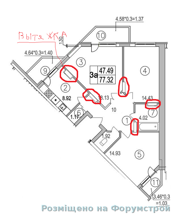

Тема: Необычная планировка!
    За умовчанням Re: Необычная планировка!
    Цитата Повідомлення від Maks
    Изходя из планировки, представленной в старт посте, смею утверждать, что несущими являются только несущие стены.
    А именно, можете их указать на плане?
    Цитата Повідомлення від Кламп
    Опорная стена - стена, на которую опираются концы балок (плит перекрытия) в первую очередь (это если не вникать в детали архитектуры).
    ОК! Буду выяснять.
    Я поправил, там несущие только наружные стены. Все, кроме самой длинной стороны планировки.
    На этом рисунке я отметила места где нельзя ломать)) а №6 -это кладовка .
	Назва:	трешка2.png
	Переглядів:	179
	Розмір:	137.5 Кб
    Кухню можно увеличить, разве что сломав стену, соседствующую с кладовкой. Если трогать стену, соседствующую с залом, то это изуродует зал. Какой площади Вы хотите видеть кухню?
    Хочу много!!! Нас 4 человека: дети 2шт,муж 1шт и Я.
    22.02.2012
    68
    Thanked 65 Times in 58 Posts
    Как вариант вижу объединение зала с кухней. Получится большая кухня–столовая. Площадь назначения кухни может остаться тем–же, просто стены не будут давить. Элементы несущих конструкций можно задекорировать, или, например на одну из них повесить плазменный телевизор. Останется еще 2 спальни.
    Дети пока маленькие будут в одной комнате которая без балкона: девочка 6 лет. мальчик 2года. Проблемы кот. я вижу: Где ставить шкафы и где делать прихожую зону? Даже просто раздеться и разуться негде))
    Планировка, действительно , мечта дизайнера. Вот, где можно опыта набраться .
    Смотрю я на вход в квартиру и думаю: а не заменить ли левый санузел гардеробной. В свою очередь, туалет перенести и сделать вместе с ванной комнатой. Там 4 метра, это для санузла не мало.
