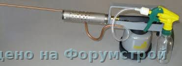

    Знакомый пчеловод правильно делает. Кто кричит, что это перерасход материала, тот баран. Такие люди обычно жене на 8 марта хрен цветок подарят, потому как расточительство. Кстати, Вы с мужем теперь можете друг другу тематические подарки делать. Например: ты ему на 23 февраля дымарь подари и стамеску пчеловода, а он тебе на 8 марта шапку-маску и пачку вощины. Ну а на Спас медка своего отведаете. (ну это я так, в шутку). Хотя я маме тоже недавно тематический подарок приподнес, сделал ей дым-пушку, для обработки пчел "Бипином", от клеща (Вароотоза). Осталась очень довольна. В интернете она стоит от 1200-1400 грн. Мне она обошлась в 50 гривен. Так как горелка у меня была, купил только метр медной трубки 6мм, которую используют газовщики в автомобилях. Остальной мотлох нашел во дворе. Кстати, очень нужная штука. Вароотозом болеют все пчелы поголовно. Обрабатывать нужно пчел два раза в год, если это не сделать осенью, то такая семья вряд ли переживет зиму.
    Вот фотка с интернета. Натисніть на зображення для збільшення.
