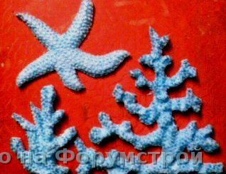

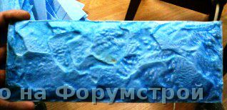

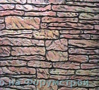

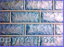

    Экструдированный пенопласт распускается необходимой толщины. Паяльником или механическим способом формируется рельеф. затем грунтуется, шпаклюется, красится, покрывается лаком, воском. Теоретически можно выполнить любой каприз. Если интересно? можно развить тему.
