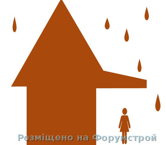

    Без водосточной системы обойтись можно. Для этого надо запустить шифер дальше. Сегодня видел такое.
	Назва:	Безимени-1.jpg
	Переглядів:	222
	Розмір:	62.2 Кб
    За умовчанням Re: Водосточная система
    Этим козырьком вы подкинули мне идею.

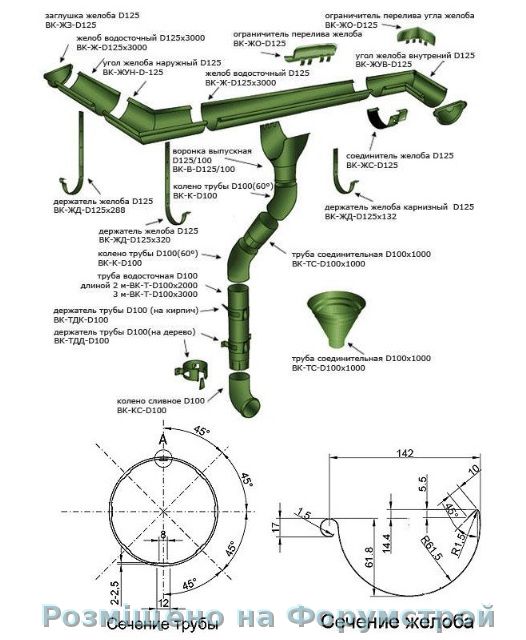

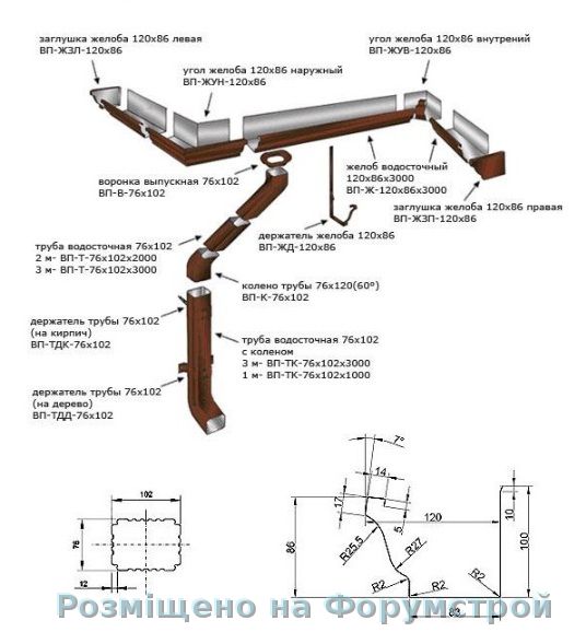

    Цитата Повідомлення від Sowa
    Что из себя представляет водосточная система?
    Основная задача водосточной системы – отводить атмосферные осадки с поверхностикрыши по специальным желобам, направляющим потоки воды в водосточные трубы, а по наземной системе водослива – как можно дальше от фундамента здания.
    Водосточная система прямоугольного сечения.
    [attachment=1:390ctd84]Водосточная система прямоугольного сечения.jpg[/attachment:390ctd84]
    Водосточная система круглого сечения.
    [attachment=0:390ctd84]Водосточная система круглого сечения.jpg[/attachment:390ctd84]
