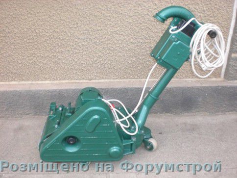

    Технология восстановления (реставрации) паркета.
    Добрый день! В данной статье мы рассмотрим, что делать если ваш паркет потёрся от времени, потемнел и потерял былую новизну и вид.
    Сначала поговорим о том, что может вам понадобиться для проведения данного вида работ:
    паркетошлифовальная машина СО-206 или её аналог.
    Ленточная шлифовальная машина(желательно профессиональная)
    угловая шлифовальная машина с диаметром диска 125 мм.
    Ну и конечно же расходный материал:
    наждачная бумага (разная по зернистости) шириной 200 мм, Длину подбираем в зависимости от состояния паркета и объёма работ. Я предпочитаю работать наждачной бумагой производства запорожского завода абразивных материалов.
    Для снятия старого лакокрасочного покрытия, а так же для выравнивания пола используется наждачная бумага № 24 — 36.
    Для грубой шлифовки лучше использовать №№ 40-60.
    Для полирования (подготовки к нанесению покрытия) хорошо подойдут №№ 80-120. Ну и для удаления ворса (межслойная полировка) № 120-150.
    Так же, в зависимости от состояния вашего паркета, вам может понадобиться Клей строительный(ПВА или аналог), шпатель, валик и кисточки, пылесос, желательно промышленный или строительный.
    Расходный материал мы купили, остается определиться с оборудованием.
    Всё необходимое оборудование можно взять в аренду в нашей компании, а так же заказать доставку всего этого на объект.
    Оборудование прибыло к вам, значит приступаем к работе!
    Убираем мусор с пола. При этом не лишне будет предупредить, что если у вас в полу имеются гвозди то их необходимо утопить в среднем на 5мм.
    Пол убран — приступаем к снятию старого лакокрасочного покрытия и выравниванию пола. Заправляем наждачную бумагу в барабан шлифовальной машины, предварительно вырезав её по шаблону.
    Если наждачная бумага закреплена правильно можно приступать к работе.
    Включаем паркетошлифовальную машину и начинаем медленно и равномерно двигаться в одном направлении. Результат не заставит себя ждать. При подходе к стене приподнимаем барабан, что бы не образовалась яма.
    После Циклёвки комнаты проходим так же по периметру, заранее выставив упорный ролик, что бы не повредить плинтус или стену.
    Лакокрасочное покрытие снято — приступаем к шлифовки менее зернистой наждачной бумагой. Образовавшуюся древесную пыль не выбрасываем. Она нам может пригодиться для заделывания щелей и зазоров между планками паркета. Но об этом попозже.
    При шлифовании придерживаемся тех же принципов, что и при циклёвке. Самое важное не оставлять не обработанных участков пола.
    После шлифовки убираем с пола остатки древесной пыли, используя строительный пылесос. Для проверки качества шлифовки можно протереть пол слегка влажной тряпкой.
    Вы работали хорошо и не оставили необработаных мест. Но что делать со щелями?! Разводим чистые опилки, которые образовались в мешке после второй обработки с клеем ПВА или аналогом, при необходимости можете разбапить его небольшим количеством воды. Получиной шпаклёвкой при помощи шпателя заполняем щели и неровности, хорошо вбивае смесь в зазоры.
    Даем хорошо высохнуть. После этого проводим шлифовку пола ещё раз.
    Ну и каждый раз по окончанию цикла работ проводим уборку.
    После этого с помощью ленточной шлифовочной машины, а в особотрудных местах угловой шлифовочной машины шлифуем необработаные места, где не смогла подъехать СО — 206.
    Пол почти готов, осталось его как следует отпалировать самой мелкой наждачной бумагой. Принцип тот же что и в превидущих циклах.
    Убираем пыль и опилки. И протираем пол слегка влажной тряпкой. При необходимости повторить несколько раз.
    Пол приятен на ощуп, но его необходимо защитить от повреждений. О выборе паркетного лака мы поговорим в других статьях. Только хочеться сказать об одном, следующий слой наносим только после полного высыхания приведущего и удаления ворсы.
    После нанесения последнего слоя необходимо дать лаку набрать силу от 24 часов до недели.
    Вот и всё у вас практически новый пол!
