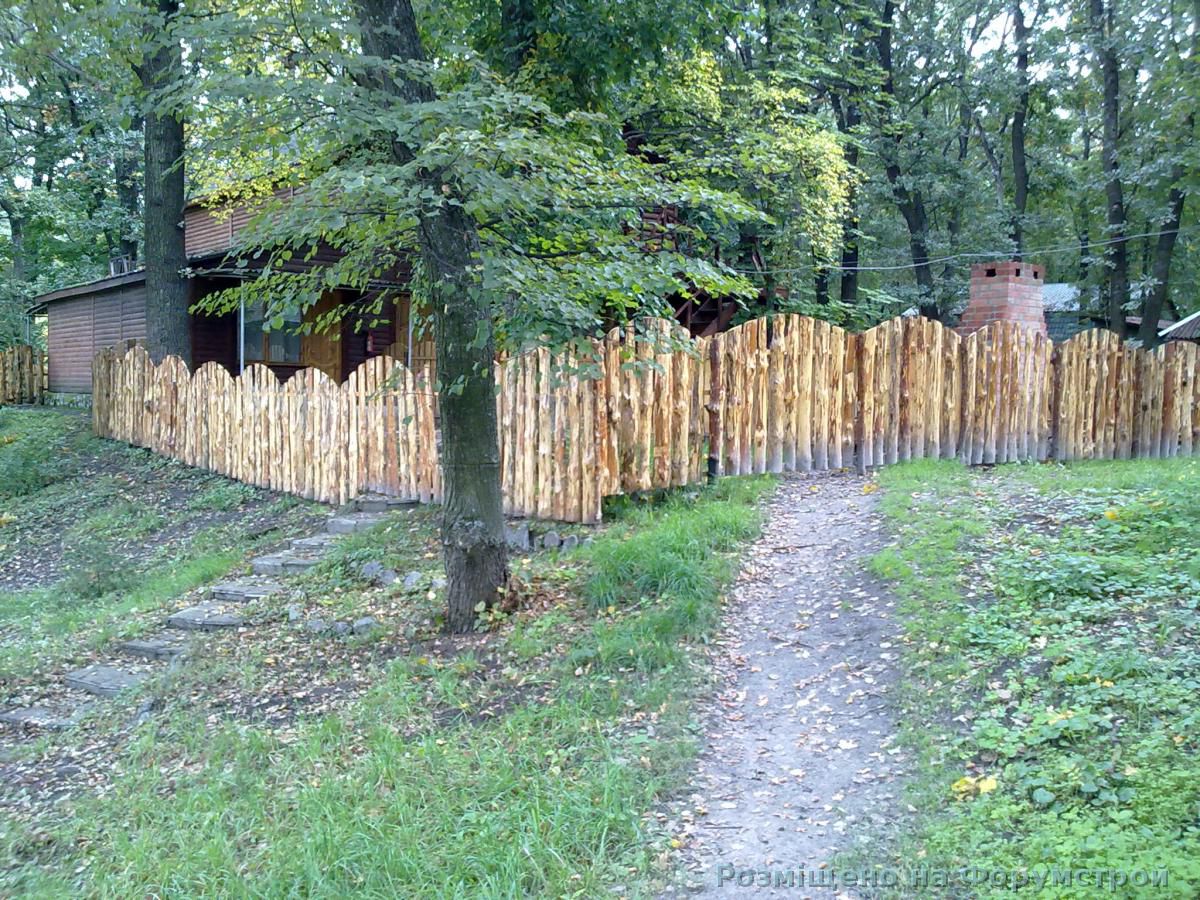

    Вот фото относительно недорогого и симпатичного забора: внизу бут, вверху обрезная доска:
    [attachment=0:vdmky3q8]IMG_20130917_182131.jpg[/attachment:vdmky3q8]
    Относительно не дорого - это сколько? Подскажите пожалуйста.
    Это необрезная доска, если не ошибаюсь? Сколько стоит погонный метр такого забора? Очень симпотично!
    Это не необрезная доска, это горбыль, с которого ободрали кору.

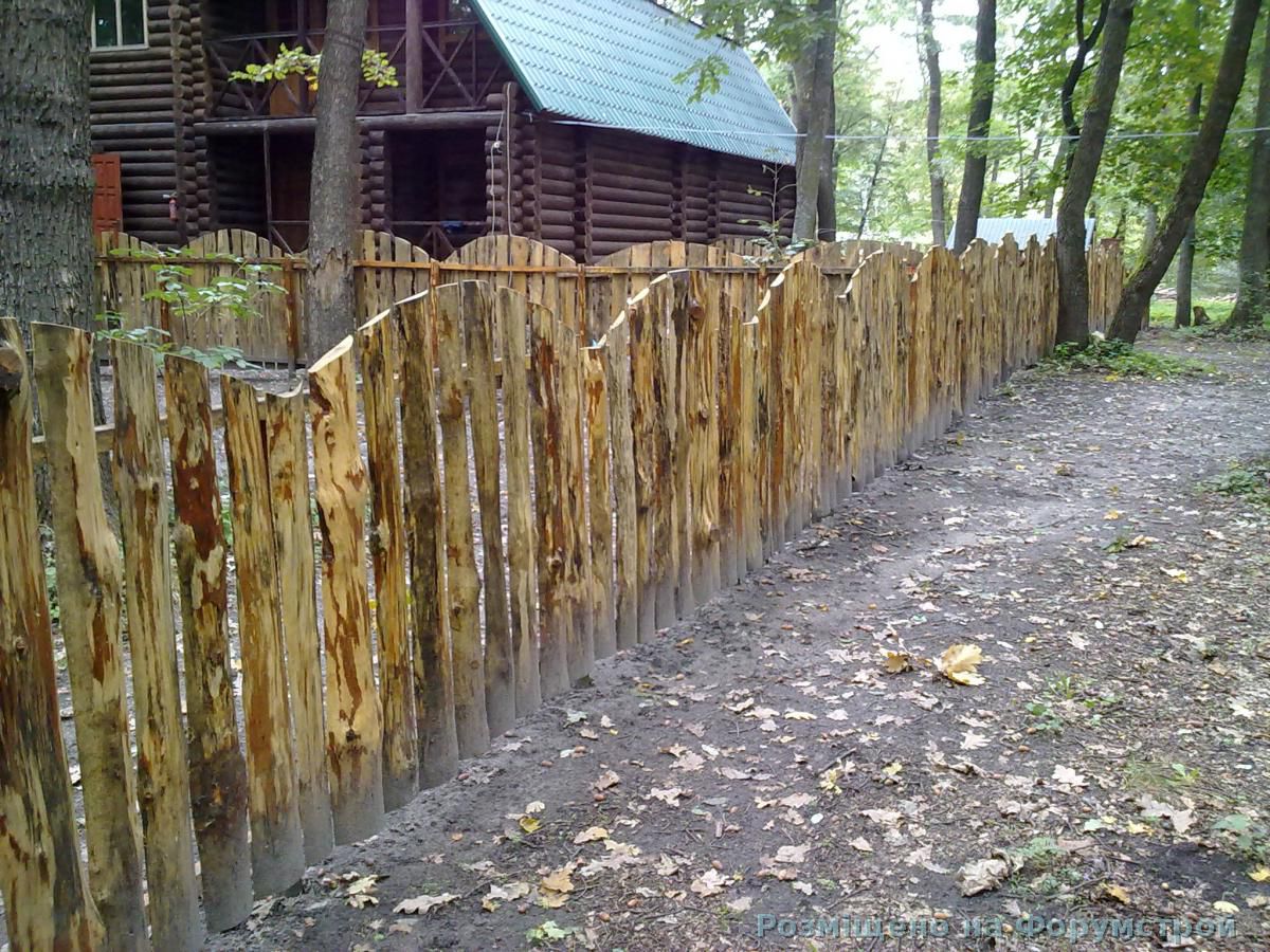

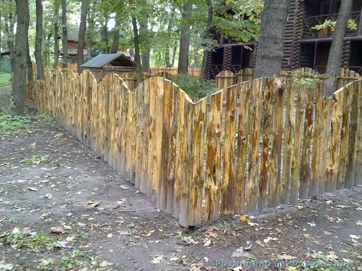

    Вкладення 2250Вкладення 2251Вкладення 2252вот такой вариант не дорогой по забору,сделан в этом году
    Мне нравится горбыль с корой. Интересно, сколько он продержится? Сегодня с необрезной доски обдирала кору, так там уже процесс жучков идет.
    Надо пересчитать... Цены конкретно поменялись. Думаю, что цена приблизительно равна еврозабору.
  10. #98
    думаю дороже еврозабора.
    даже если взять доску при 1600 за куб и толщине 2,5 см, то выходит 2 метра забора высотой 2 м из доски с учтом угла наклона около 160 грн, а еще обработать, еще бут и т.д.
    Если хотите сэкономить, то можете смело ставить, на несколько лет хватит.
