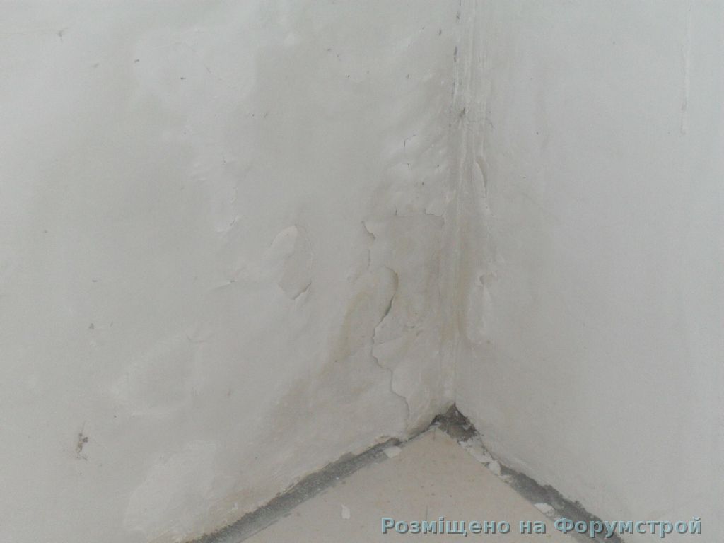

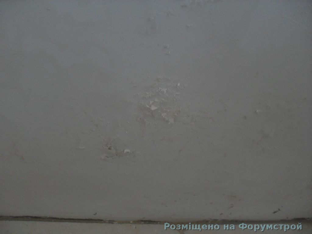

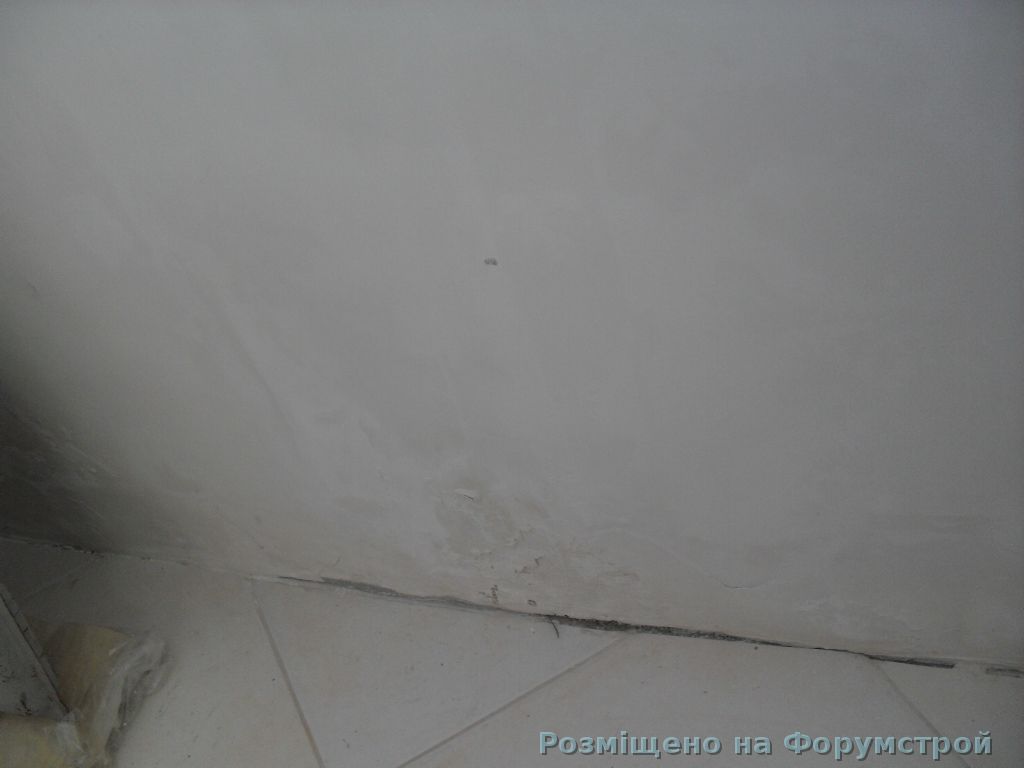

    Доброго дня всем! Стены из красного кирпича -40 см., утепление пенопласт 10см + короед. Фундамент тоже из красного кирпича, так как другого материала не было. Несколько фоток внутри помещений... Еще сделан теплый пол.
	Назва:	SDC10200.JPG
	Розмір:	370.1 Кб
	ID:	8888   Натисніть на зображення для збільшення.
	Назва:	SDC10199.JPG
	Розмір:	371.1 Кб
	ID:	8889   Натисніть на зображення для збільшення.
	Назва:	SDC10201.JPG
	Розмір:	378.3 Кб
	ID:	8890   Натисніть на зображення для збільшення.
	Назва:	SDC10202.JPG
	Розмір:	384.2 Кб
