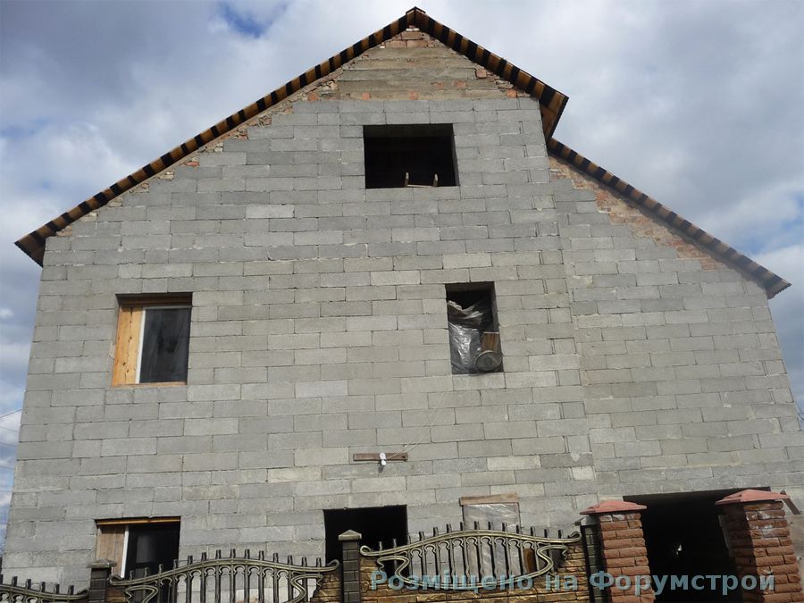

    Есть такая штука как несъемная опалубка из полистиролбетона, не путать из полистирола. Построив дом из этого материала Вы получите монолитный (сейсмоустойчивый), теплый (коэффициент сопротивления теплопередаче стены 3,82м²•°С/Вт (при норме 2,8 м²•°С/Вт), пожаробезопасный (группа горючести Г1) дом. По теплу он равнозначен дому с метровой толщиной стены из дерева. Посмотрите в поисковике - несъемная опалубка из полистиролбетона и будет Вам счастье. С уважением Сергей.
    [attachment=0]Безимени-1.jpg[/attachment]
	Назва:	Безимени-1.jpg
	Переглядів:	239
	Розмір:	472.4 Кб
  9. #58
    За умовчанням Re: Начинаю строить дом и нуждаюсь в помощи.
    Какой-то бред. Из опалубок строить дом.
