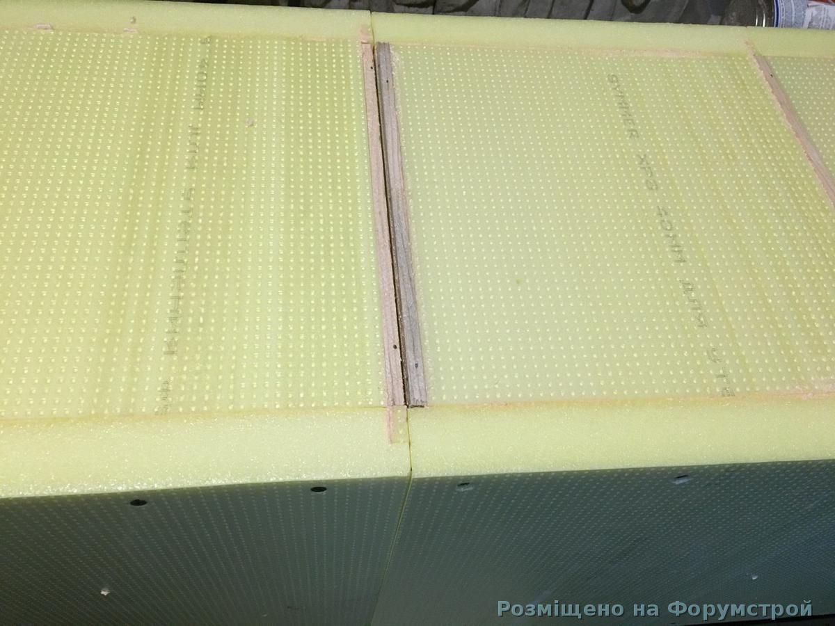

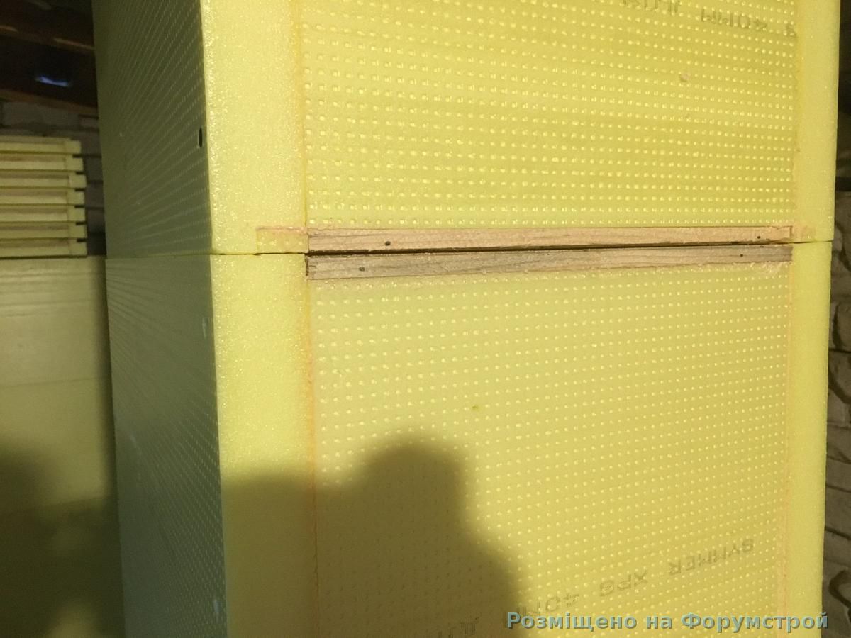

    Привет. Какой плотности ЭППС? Я так понимаю, корпус без деревянной обвязки?
    Привет! Плотность где-то 40-42, но сейчас кажется производитель снизил плотность и ориентировочно 35. Без деревянной обвязки. Единственное, делал в задней стенке четвертя. В которые вклеены рейки 10*10. Для разрыва стоместкой.
    Сейчас сделаю фото...
  3. #702
	Назва:	9C2C5F20-8C12-4DBA-AB2F-627C976BC8E4.jpg
	Розмір:	120.6 Кб
    Извини, не правильно сфоткала, переделаю:
	Назва:	37796702-EF9D-4573-A68D-648850422996.jpg
	Розмір:	102.3 Кб
    Осталось сделать сетчатое дно и покрасить. В субботу надо заселять. Ещё пробуем маток выводить.
