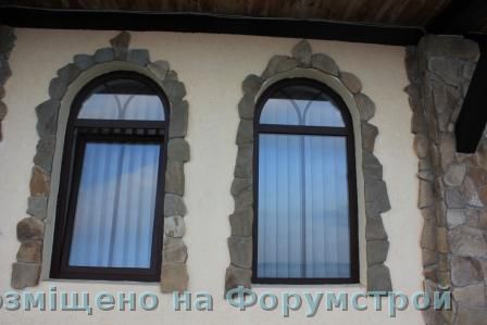

  9. #38
    За умовчанням Re: Декоративная отделка
    А как/чем обрабатывают края у песчанника, чтоб они были волнистыми и гладкими или он таким уже продается? Не знаю, на фото можно увидеть результат, но по-моему так лучше, чем не обработанный:
    [attachment=0:8zk1tyui]IMG_2906.JPG[/attachment:8zk1tyui]
	Назва:	IMG_2906.JPG
	Переглядів:	248
	Розмір:	25.6 Кб
  10. #39
    обрабатывают болгаркой-шлифуют на круге-----но конечно эта работа по стоимости в 2 раза дороже-------тут цена берётся,как за изделие
  11. #40
    [attachment=0:wd995oma]IMG_2906.JPG[/attachment:wd995oma]
    Называется песчаник колотый край, края искусственно округлены. Можно купить в готовом виде. Цена около 80 гр/м2.
