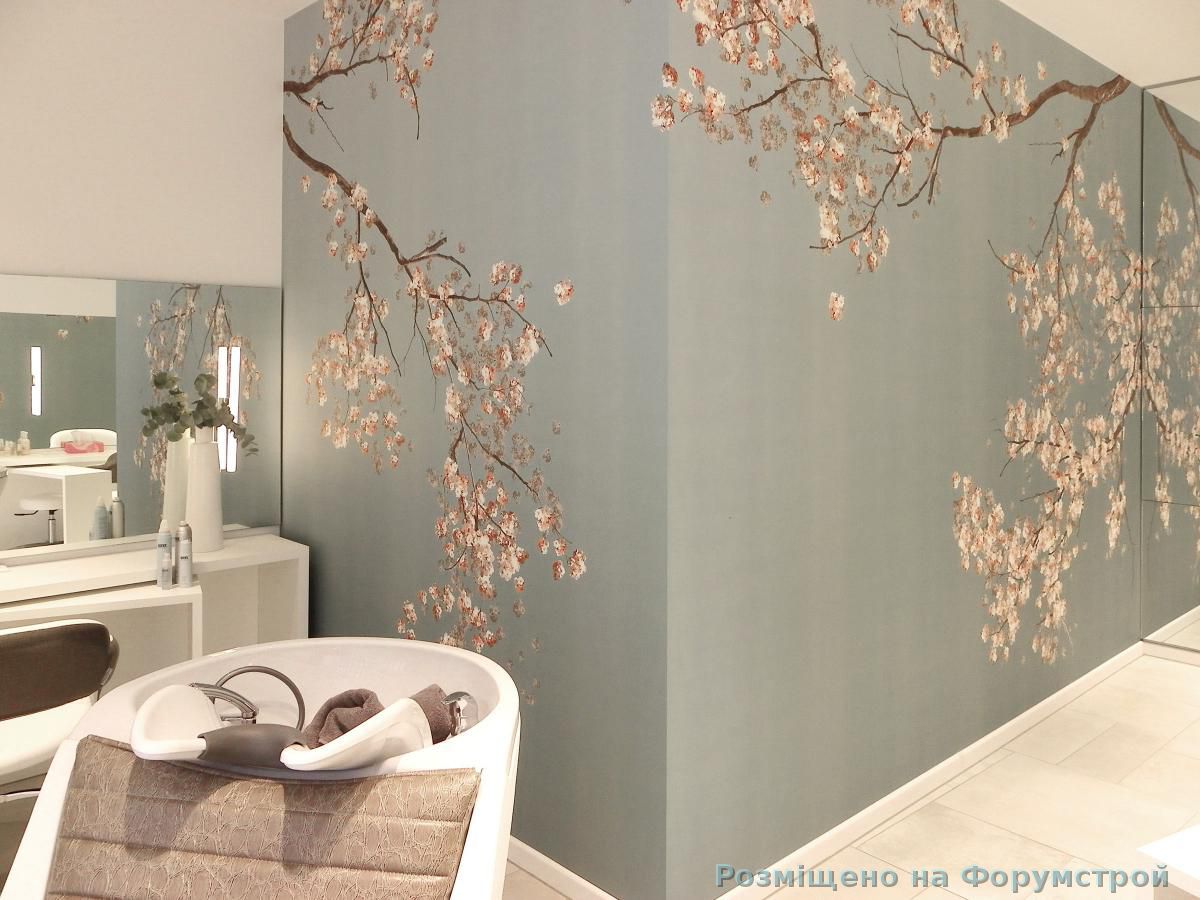

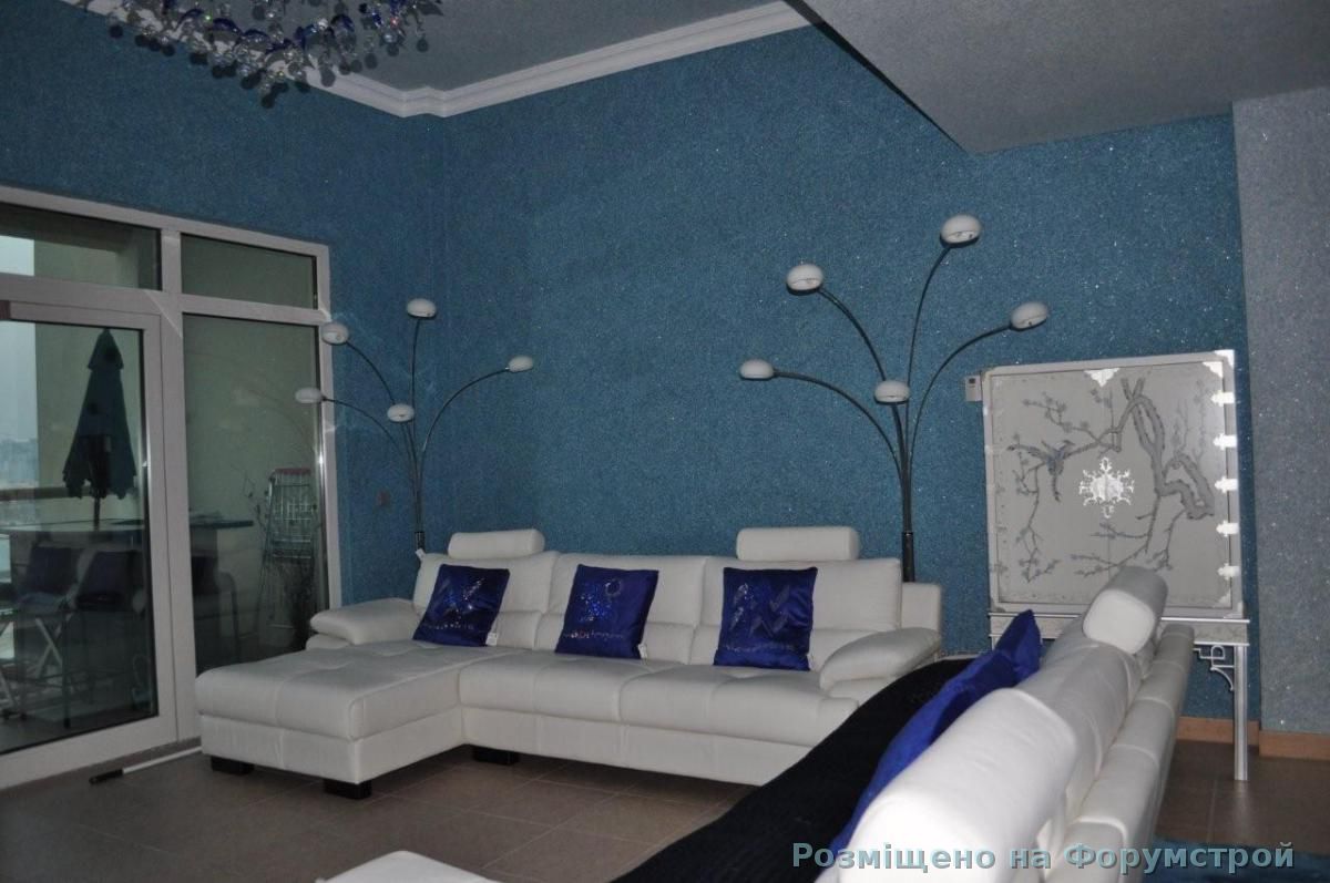

    Скоро начнется дача и финишное шпаклевание стен. По этому пришла идея, а не нанести ли мне жидкие обои?! Столько проблем сразу решается.
    Можно в одном тоне все забабахать, можно по извращаться с рисунком. Подходят для не отапливаемых помещений. Температура применения -50 до+60.
    Мой муж категорически против жидких обоев. А я прислушивалась, пока не узнала от знакомых с их сайта steklooboi-msk.ru/products про немецкие обои Витрулан. Не знаю, на сколько это практично, но информация мне понравилась.
    (Почитала что написала, пишу уже как местные спамеры)
  11. #40
    Почему? Какие недостатки?
    Так это же в России. Я подумывал о поклейке флезелиновых обоев под покраску, но получается построил дом, с дышащими паропроницаемыми стенами и в итоге перетянуть их пленкой. Как-то не рационально выходит.
