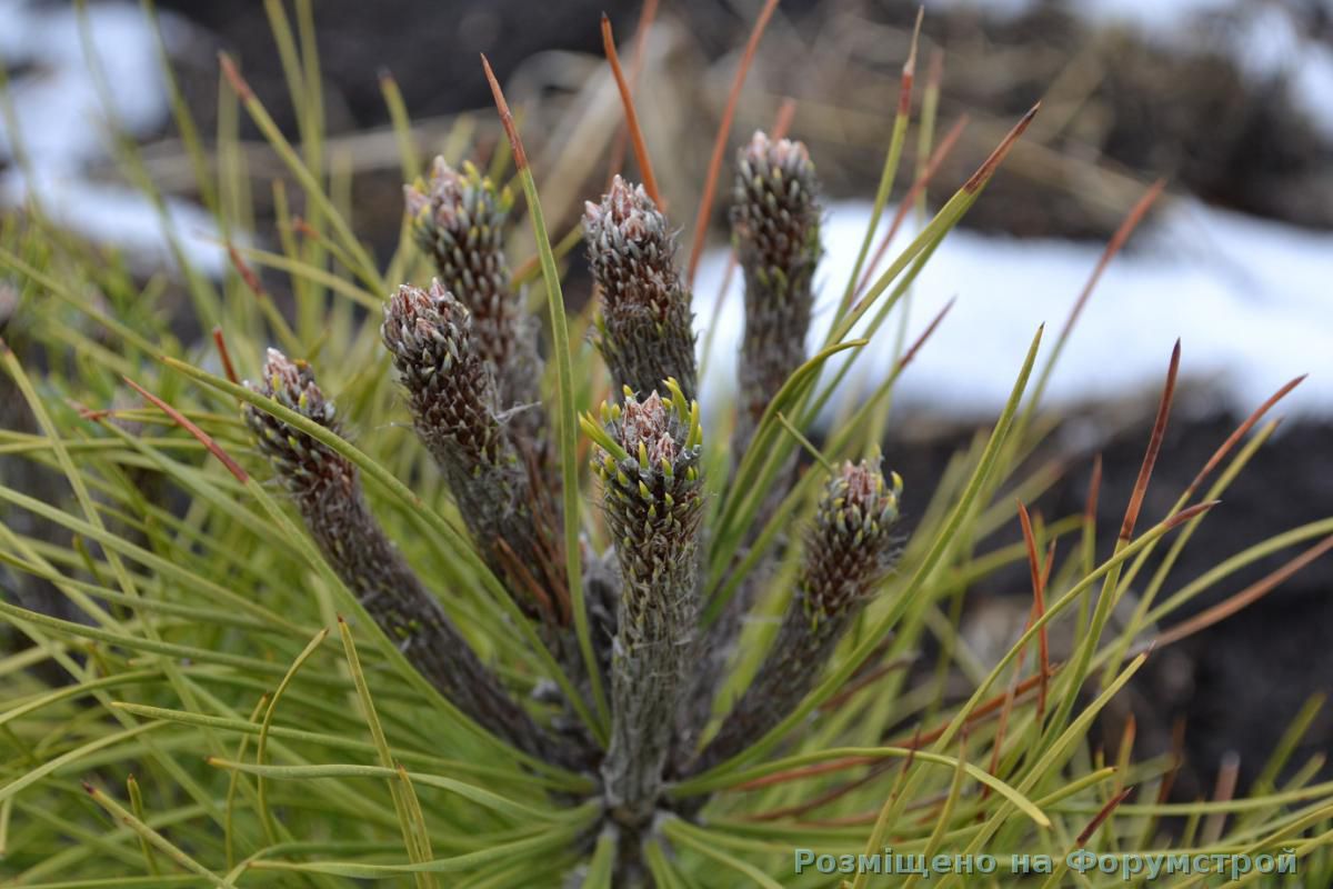

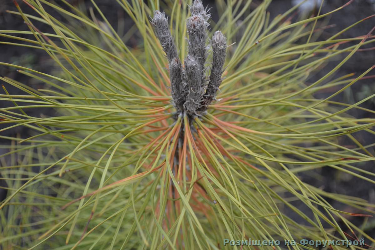

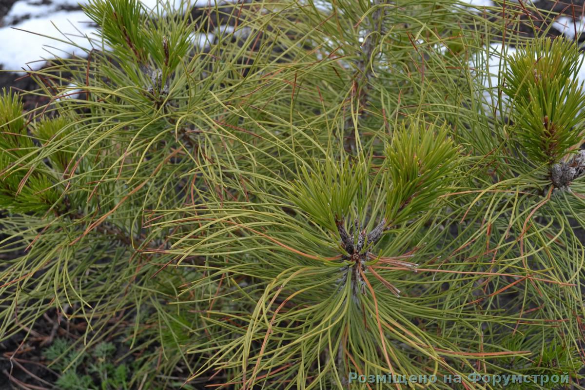

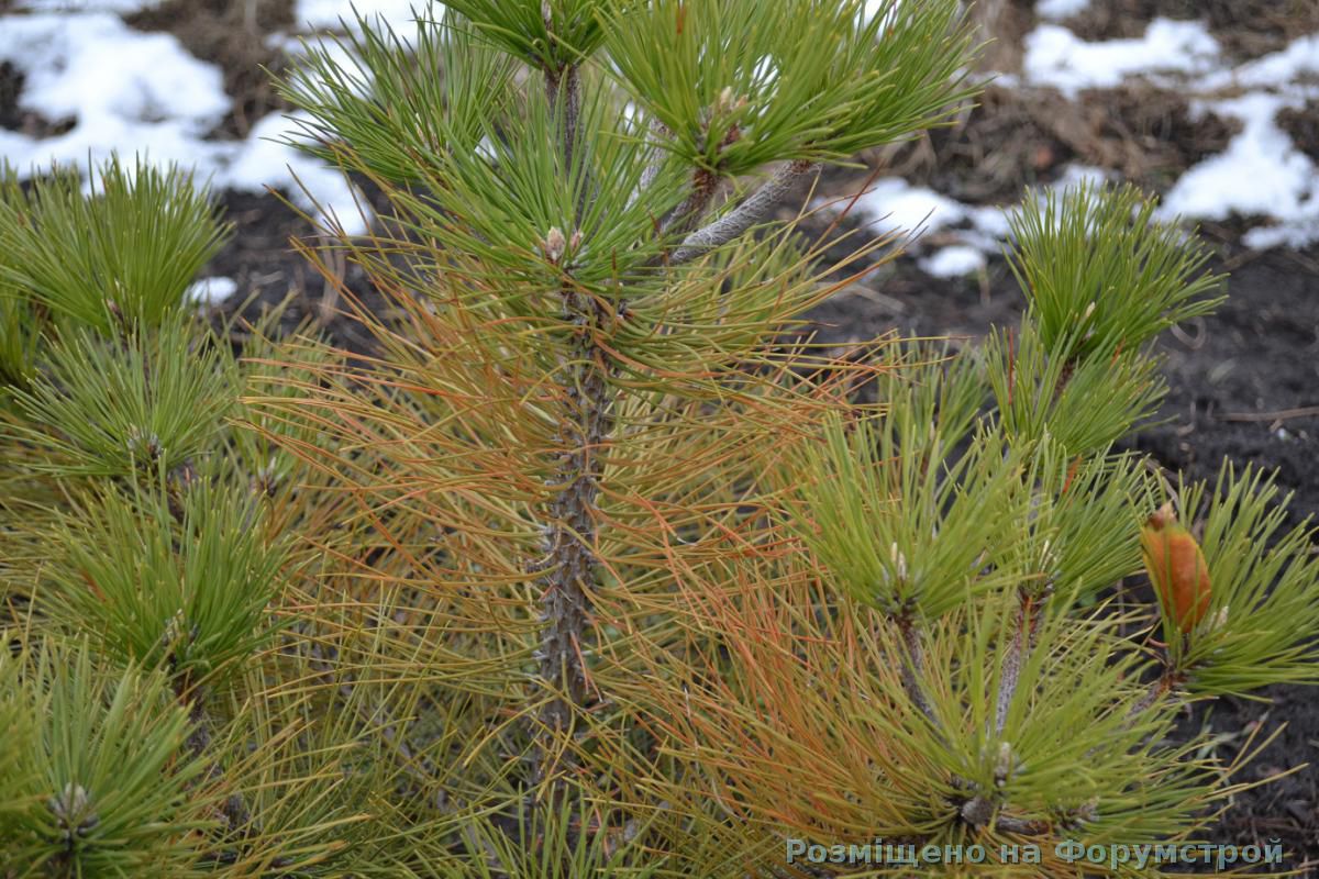

    Начну с себя. Первыми на своем участке я высадил крымские сосны. Вскоре они заболели "Шутте обыкновенное", хвоя начала желтеть от ствола к кончикам веток. Заразу принес на участок собственноручно, когда мульчировал почву опавшей хвоей из леса.
	Назва:	DSC_0465.jpg
	Розмір:	134.5 Кб
	ID:	9547 Натисніть на зображення для збільшення.
	Назва:	DSC_0466.jpg
	Розмір:	203.9 Кб
	ID:	9548 Натисніть на зображення для збільшення.
	Назва:	DSC_0467.jpg
	Розмір:	193.0 Кб
	ID:	9549 Натисніть на зображення для збільшення.
	Назва:	DSC_0468.jpg
	Розмір:	212.3 Кб
	ID:	9550 Натисніть на зображення для збільшення.
	Назва:	DSC_0470.jpg
	Розмір:	182.6 Кб
	ID:	9551 Натисніть на зображення для збільшення.
	Назва:	DSC_0472.jpg
	Розмір:	113.6 Кб
    Лечил: Опрыскивал 0.2% раствором фундазола с цирконом, два раза с интервалом в неделю.

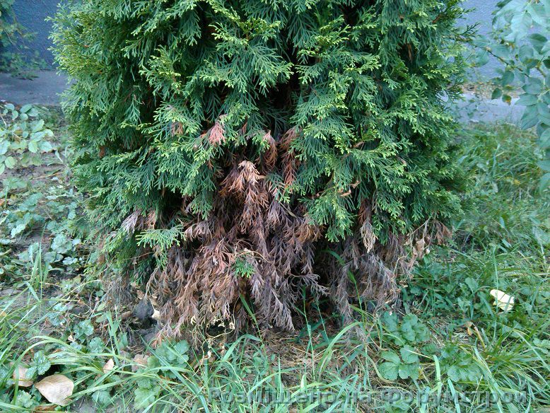

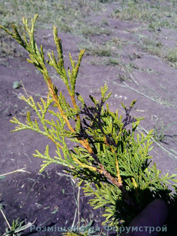

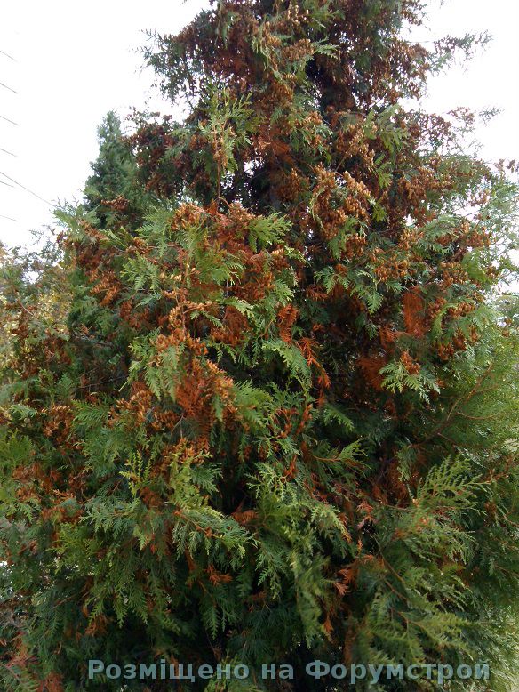

    Затем высадил туи смарагд. Некоторые растения через пару месяцев заболели трахиомикозом.
    Хвоя чернеет. Вот фото.Натисніть на зображення для збільшення.
	Назва:	IMG_20170605_104325_946.jpg
	Розмір:	219.9 Кб
    Трахеомикоз или фузариоз корней, вызываемый почвенными грибами. Меры борьбы: опрыскивание кроны и полив под корень 0,2% раствором фундазола или другим фунгицидом (ХОМ, Абига-Пик, картоцид). Полезна также одновременная обработка цирконом, который повышает сопротивляемость грибным инфекциям.

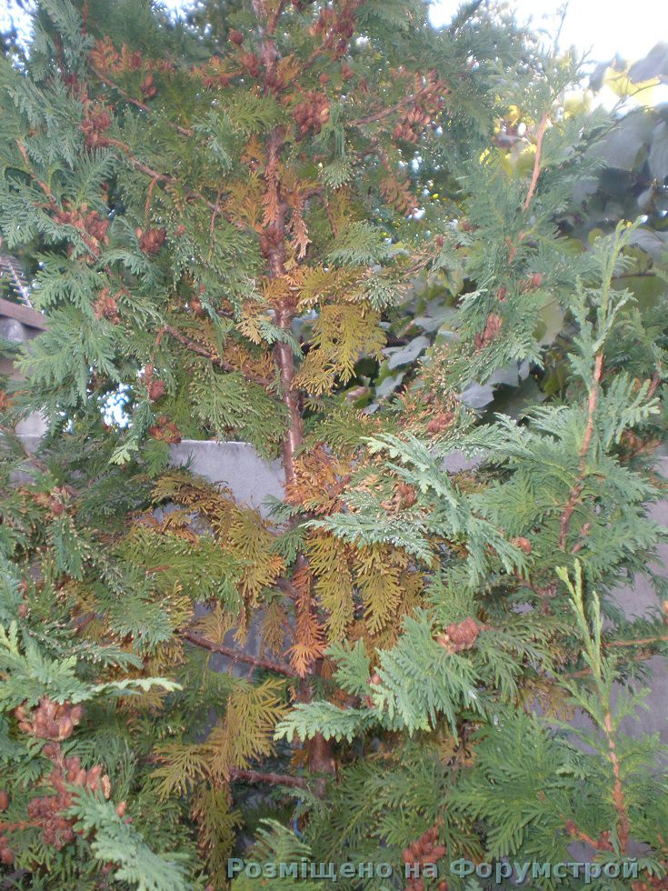

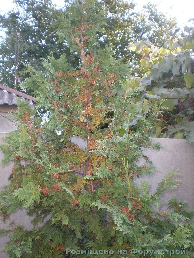

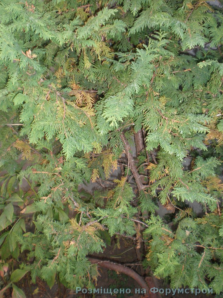

    Сейчас заметил у себя во дворе, что туя западная начала тоже желтеть. Опять "Шутте" напало, по этому обработал 0,2% раствором фундазима, а также туи которые мы покупали в складчину.

    Кстати, катаясь по городу начал замечать огромное количество пораженных деревьев.

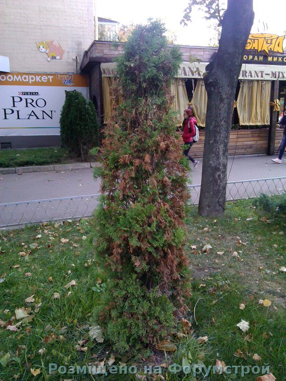

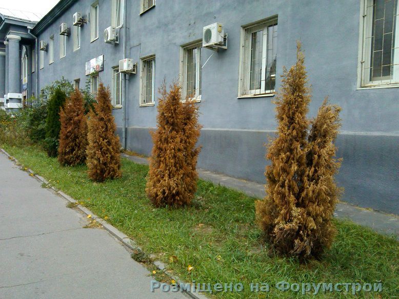

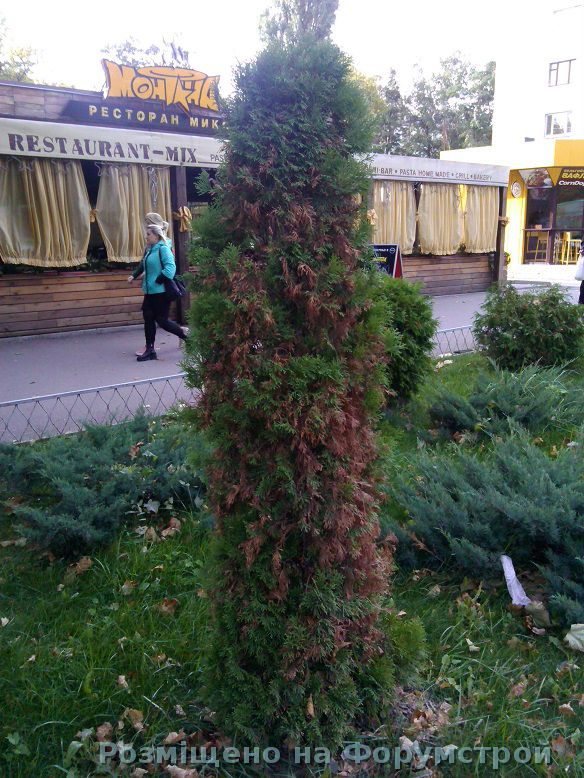

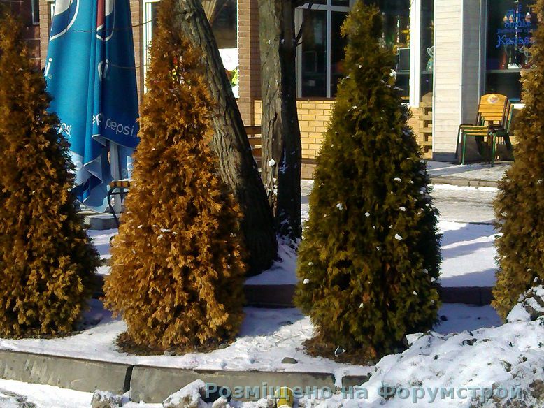

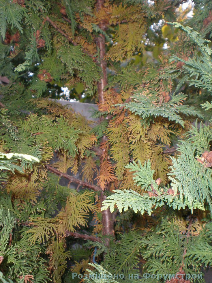

    Катаясь по городу, много замечаю хвойных которым пришел капец. Прямо эпидемия какае-то.

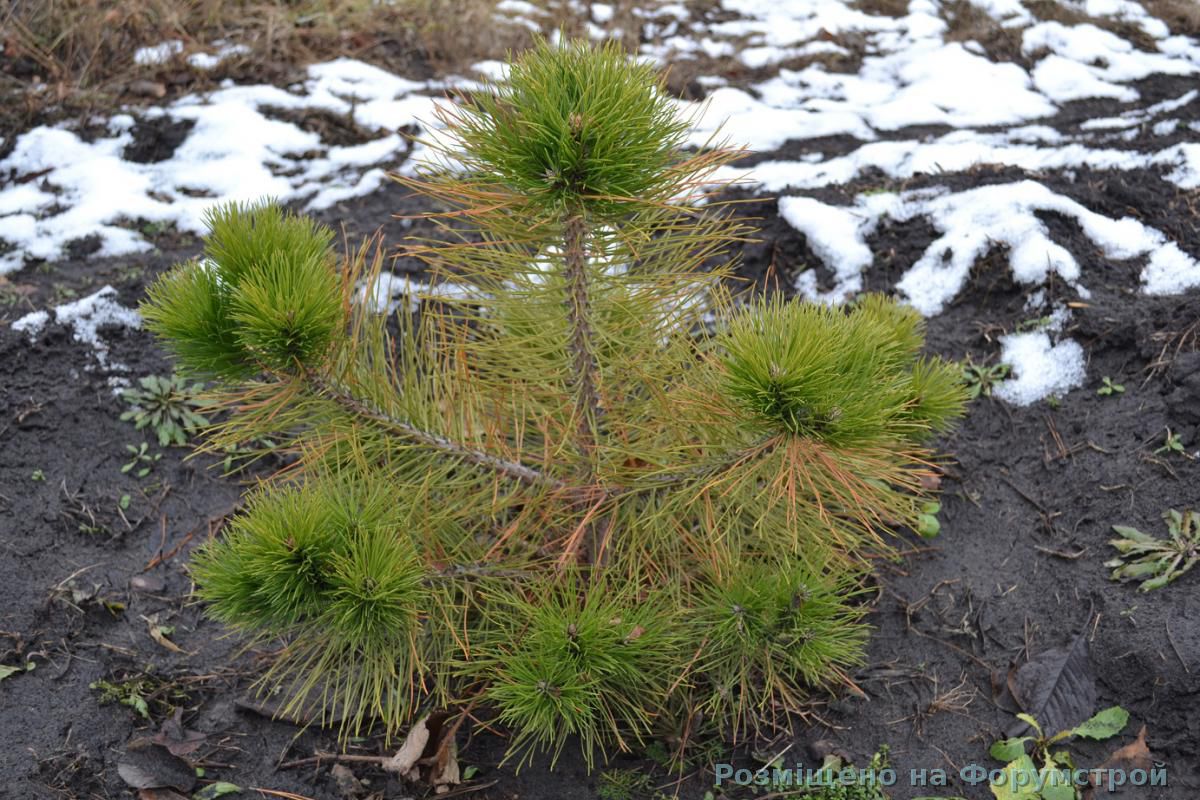

    Интересно, что это за пятнистость на фото 2, 3, 5, 6.
  10. #7
    2,3,6 разновидность "Шутте".
    Фото 5 трахиомикоз. Все остальные сухие деревья, это его последствия. Сначала чернеет низ дерева, затем в стволе начинает развиваться грибница, перекрывая сокодвижение, затем дерево постепенно усыхает.
