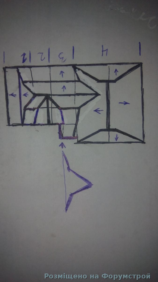

    пишу
    над частью четыре есть такая крыша
	Назва:	5_poluvalmovaya-4-kh-skatnaya-krysha-s-kozyrkom.jpg
	Розмір:	25.0 Кб
    дальше начинается абсурд.
    Хочу перекрыть битумкой с формированием новой крыши над участками 2,3.
    Над участком 2,3 основное сечение это как нарисовано сбоку на чертеже (ломаня, но в другую сторону).
    ну и к 2,3 перпендикулярно еще одна двускатная кровля.

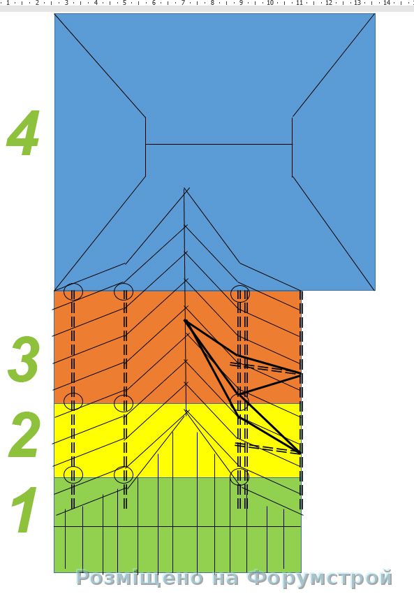

    вся крыша над блоками 2-3 будет лежать на четырех маурлатах, три из которых будут лежать в воздухе, т.е. опираться в трех точках, два пролета (блок три шириной2,8 м, блок два шириной 2,2 метра). Не знаю хватит ли маурлатов 150*150.
	Назва:	крыша.jpg
	Розмір:	162.8 Кб
    Думаю хоть чтото понятно. Широкие пунктирные линии это маурлаты. Первый лежать будет на стене, остальные подвешены. Кружки точки соприкосновения со стеной. Еще надо будет стены поднимать, армировать (распределять нагрузку).Там где второй надо будет ложить два, друг на друга, так как перпендикулярная крыша будет на нем держаться
    Да, понятно. Хороший вариант.
    Вроде должно хватить.

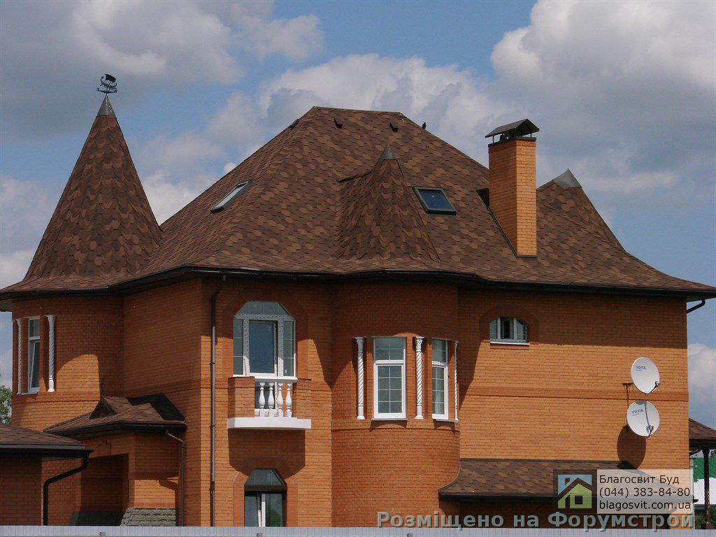

    1,898
	Назва:	Tegola_Mosaic.jpg
	Розмір:	160.9 Кб
    и вот такую штуку (конус) на нижнем правом углу блока 4
