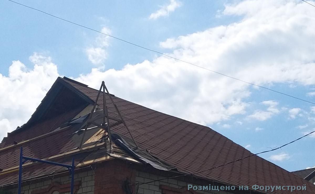

	Назва:	PSX_20190509_212121.jpg
	Розмір:	83.1 Кб
    Доделываю крышу.
    Решил сделать башенку с флюгером. Это макет.
    Планирую немного больше.
    Ребра скорее всего с 35 мм уголка. Ребра от 1,3 до 2 метров. Потом доска к ним, потом ОСБ ну и ТД.
    Вот как крепить конструкцию к крыше.
    Что если уголки связать пластиной, приварить, и потом насквозь через пластину, ОСБ, доску болтами стянуть с такой же пластиной с другой стороны??
  10. #79
    5,136
    Желательно где-то в балку попасть. просто если конструкция будет немного "дышать", чтоб эта шпилька не превратилась в напильник. ОСБ очень быстро разваливается. Получается к уголкам надо какие-то пятаки и сверлить сквозь крышу. Где они там повылазят, эти отверстия, с внутренней стороны брус какой -нибудь 150х100 плашмя и затягиваешь весь этот пирог. А брус связываешь с несущими балками или бревнами, что там у тебя лежит. Типа углами, шурупами, как сейчас связывают угол, самое простое.

    Олег, спасибо с брусом, добавлю и его хоть там и доска под ОСБ. Стропила в том месте только одна, это ребро крыши.
