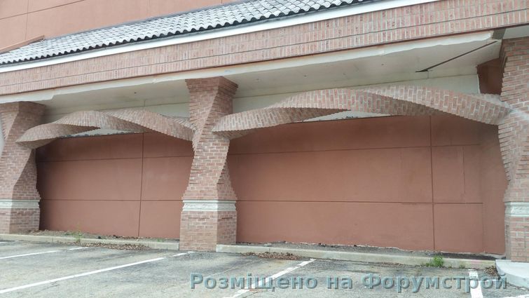

    Товарищи строители. Помогите далекому от стройки человеку). Есть искусственно созданные колонны из труб 100мм. По придуманному дизайну требуется сделать закрученные колонны из кирпича. Такое точно существует, но никакой информации, инструкции и даже фото с видео в интернете я не нашел. Есть что то похожее, чтоб как-то объяснить, что мне хочется. Как на картинке колонны, как сделать, чтоб было аккуратно?

    Все считается мгновенно
    Считается по формуле. Высчитывается длина окружности. Исходя из длины столба, считаем сколько у нас рядов. Сколько нужно оборотов. Длину столба делим на кол- во оборотов. Получаемую часть делим на кол-во рядов. Получаем размер сдвижки каждого ряда. И не забываем про толщину шва.
    serayan (11.07.2014)
  4. #22
    Благодарю!

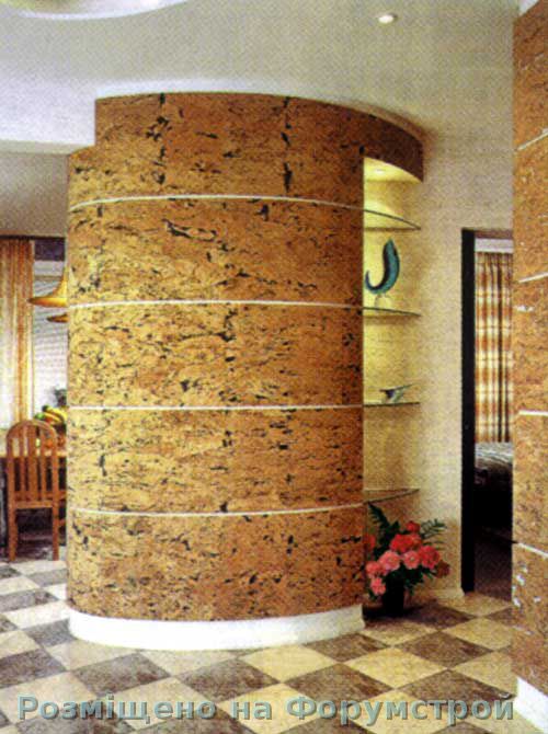

    Колонны можно оклеить пробковыми обоями, если впишется в интерьер.
	Назва:	90397662_large_1339347119_probka9.jpg
	Розмір:	47.6 Кб
