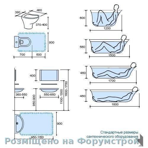

    Если вы даже предположительно не знаете на каком варианте унитаза остановиться, есть очень хорошая подсказка. Здесь подробно написано как правильно выбирать сантехнику исходя из того как рост у человека и телосложение. Это касается не только выбора унитаза, но также раковины и ванной.
    3,150
    310
    Поблагодарили 161 раз за 145 сообщ.
    По умолчанию

    Следующий унитаз, который я куплю, будет подвесной. Только инсталляция)
    И ванна 1,5м - это ужас! Особенно, если с таким способом высокотехнологичного слива, как у нас.
