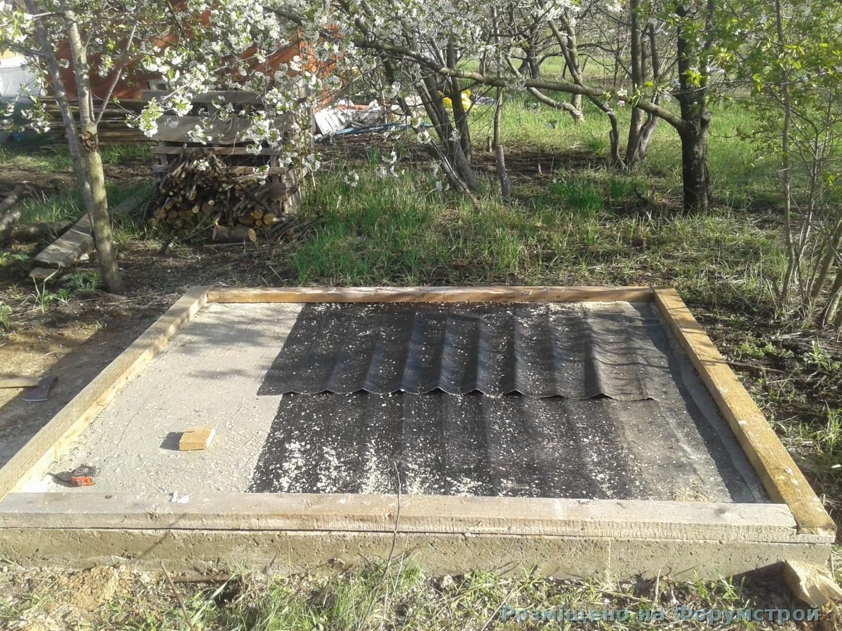

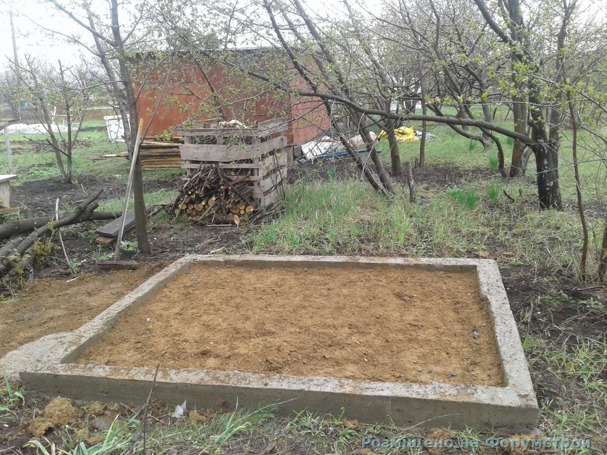

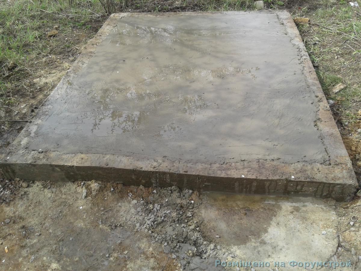

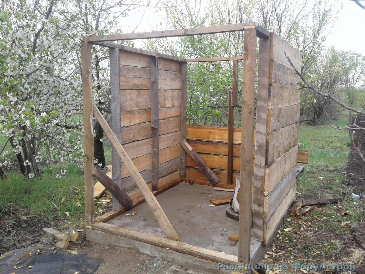

    Итак, как все было. Фундамент для курятника сделали просто. На штык выкопали траншею по периметру, поставили опалубку и залили ленту- высотой 15см. Потом внутрь заровняли глиной и песком . Сделали стяжку 30см. Затем из бруса см 50 сделали каркас.

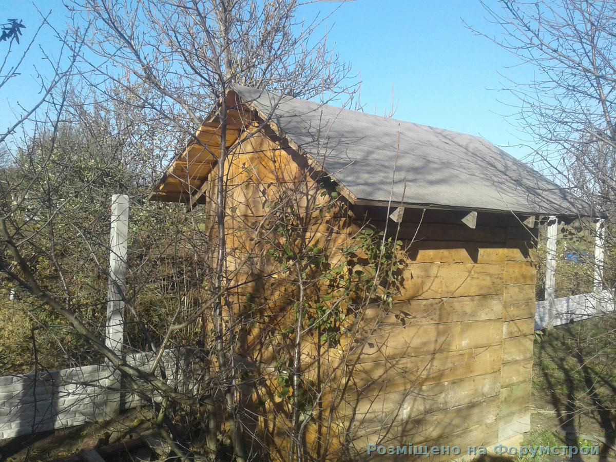

    Снаружи все забили песком и закрутили потолок. Внутри стены и перекрытия 100мм глины, мешали с тырсой и песком, изнутри стены забивали шалевкой, горбышем. После чего зашалевали крышу и набили фанеру. Крышу накрыли подкладочным слоем от битумной черепицей. С черепицей пока не сложилось

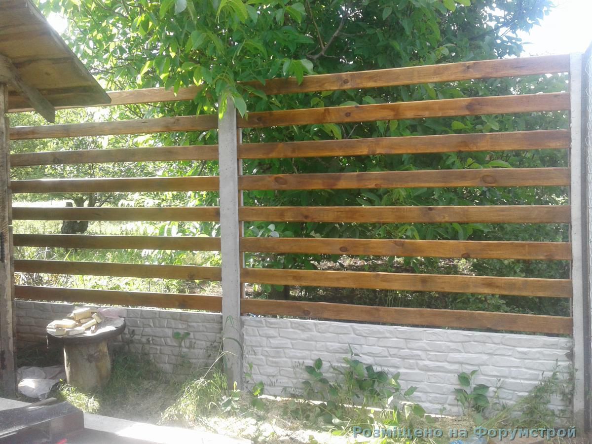

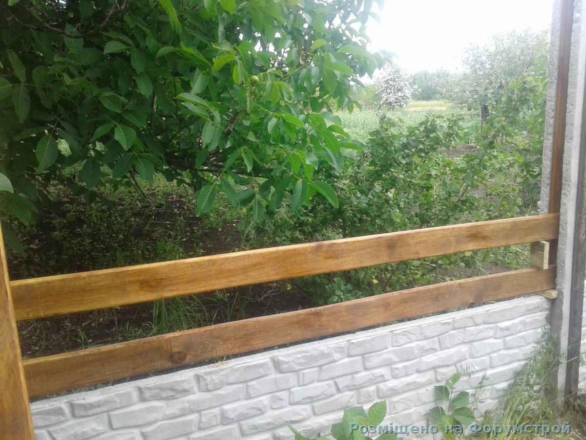

    Купили рабицу. Сразу скажу, как совет, что для курятника это самый лучший вариант. Никаких мягких сеток, тонких металлических сеток. Только деньги зря потратите.

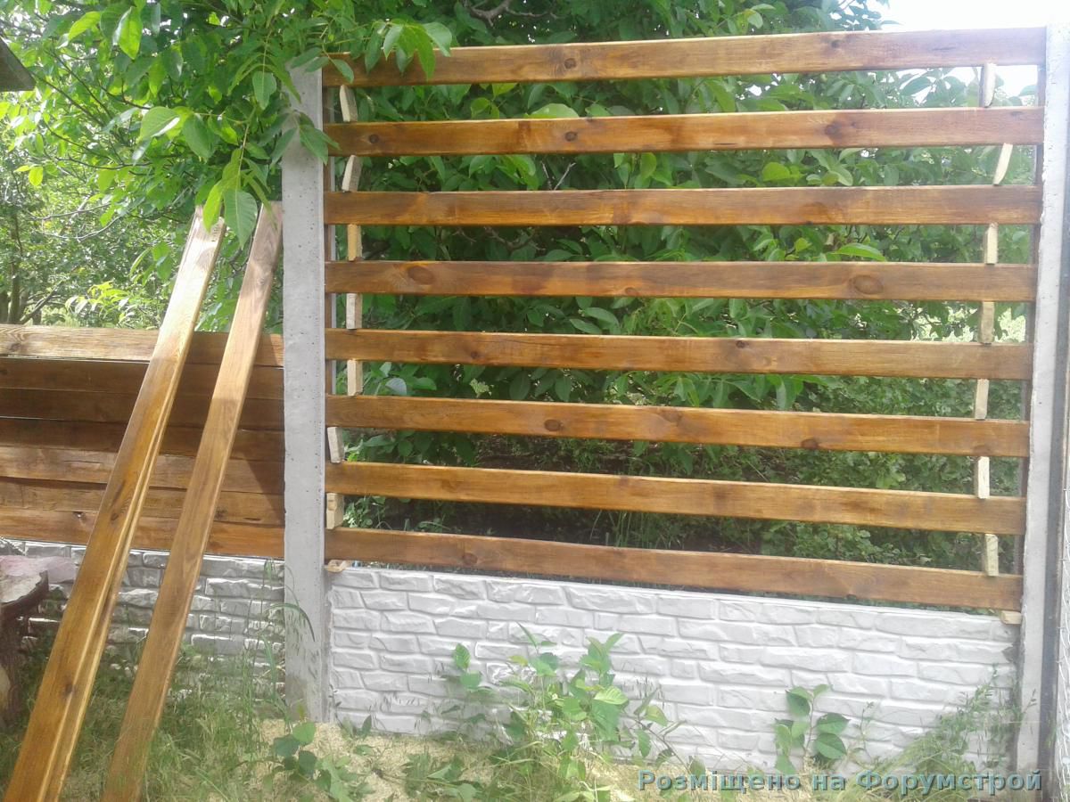

    С одной стороны сделали часть забора. Между досками закрепили вставки из мелкоячеистой металлической сетки, чтоб куры не вылазили и к ним никто влезть не смог.

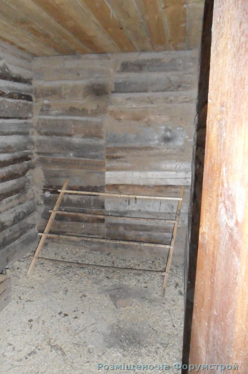

    Еще хочу написать, как сделаны стены. ЧЕм то похоже на технологию "двойной брус". У нас же было много глины. Также были опилки. Вроде еще песок добавляли. Если кому эта технология интересна, я поищу фото. Вообще много фото не хватает, надо еще пересмотреть. Решили стены заполнить этим раствором, в качестве утеплителя.
    Вид внутри такой

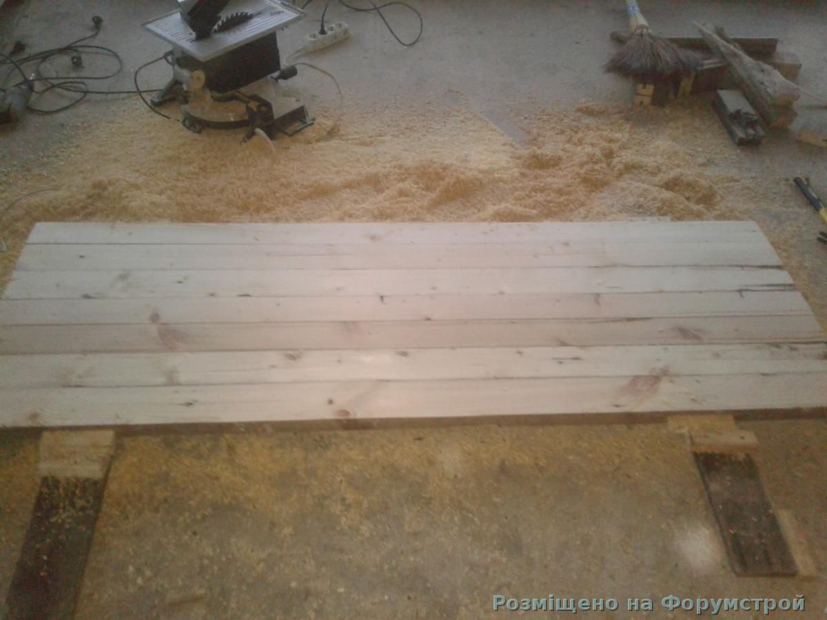

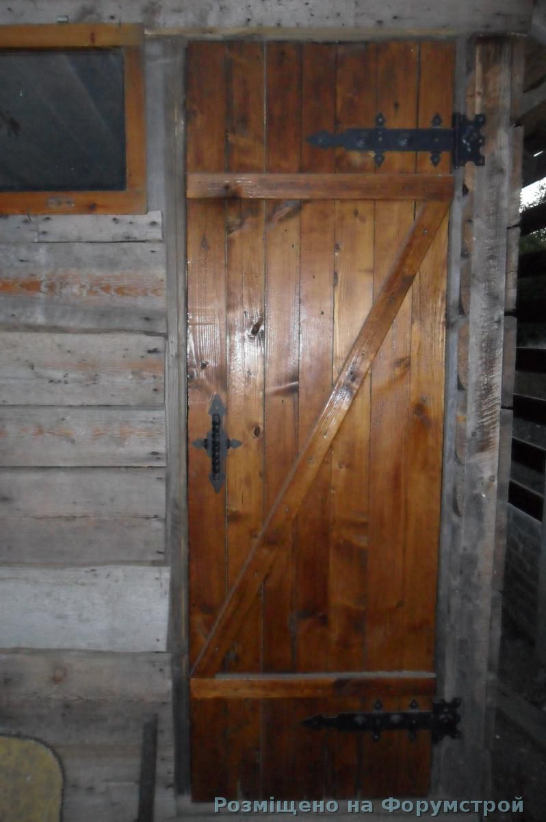

    Серж, я тебе обещала показать, как дверь делали. Вот фото нашлись. Повторюсь,
    Но пока одно могу сказать, что дверь сделана практически из мусора. Это старая половая доска, ее муж отреставрировал (зачистил). Ранее мы ее использовали и для опалубки, и для всяких аналогичных задач. Сборка заняла день, проблемно собиралась, да и в первый раз он это делал. Потом я ее вскрыла краской с лаком. Купили фурнитуру и прикрутили.
    А вообще все началось с этой фотографии
	Назва:	20170427_184116.jpg
	Розмір:	130.7 Кб

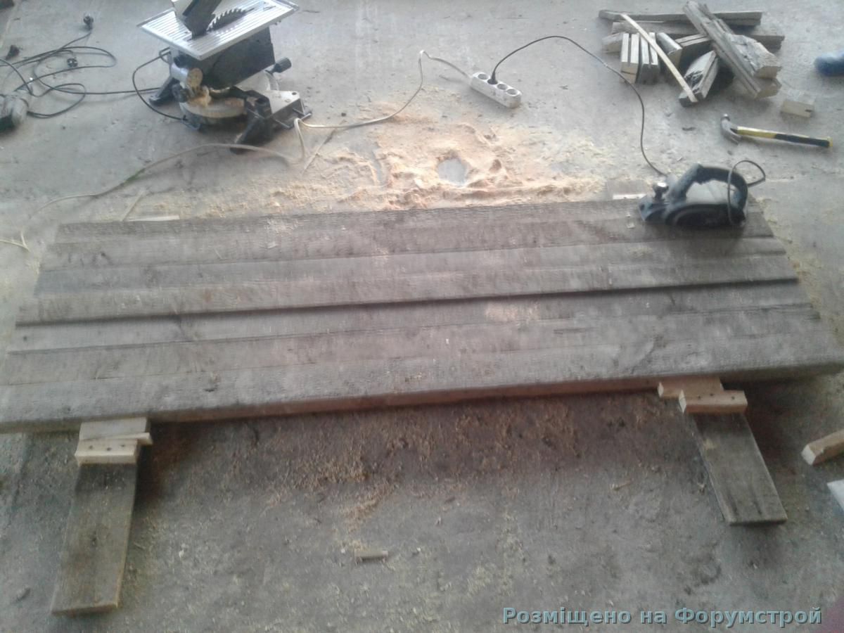

    Сам процесс изготовления. Дверь собирали потехнологии шип-паз, но шип не делали, делали паз ручным фрезером. Нарезали фанеры и вбили полосочки фанерки кияночкой. Чтоб не было щелей и дверь не продувалась. Потому что она стоит на такую сторону, откуда чаще всего ветер дует.

    Люблю красить, поэтому это практически всегда моя работа
	Назва:	20170521_175827.jpg
	Розмір:	147.5 Кб

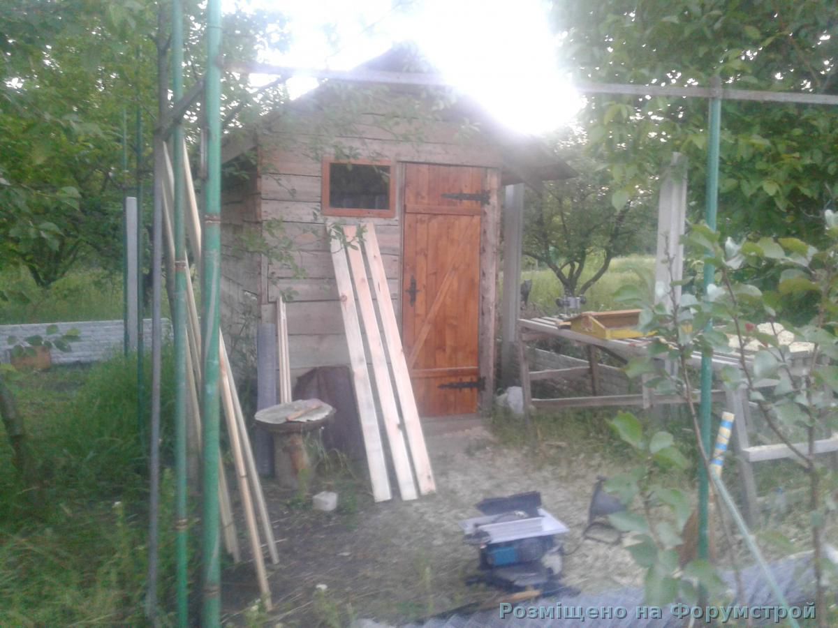

    Но еще раз повторюсь, что вид не закончен. Около двери не хватает элементов, окно тоже по другому будет.

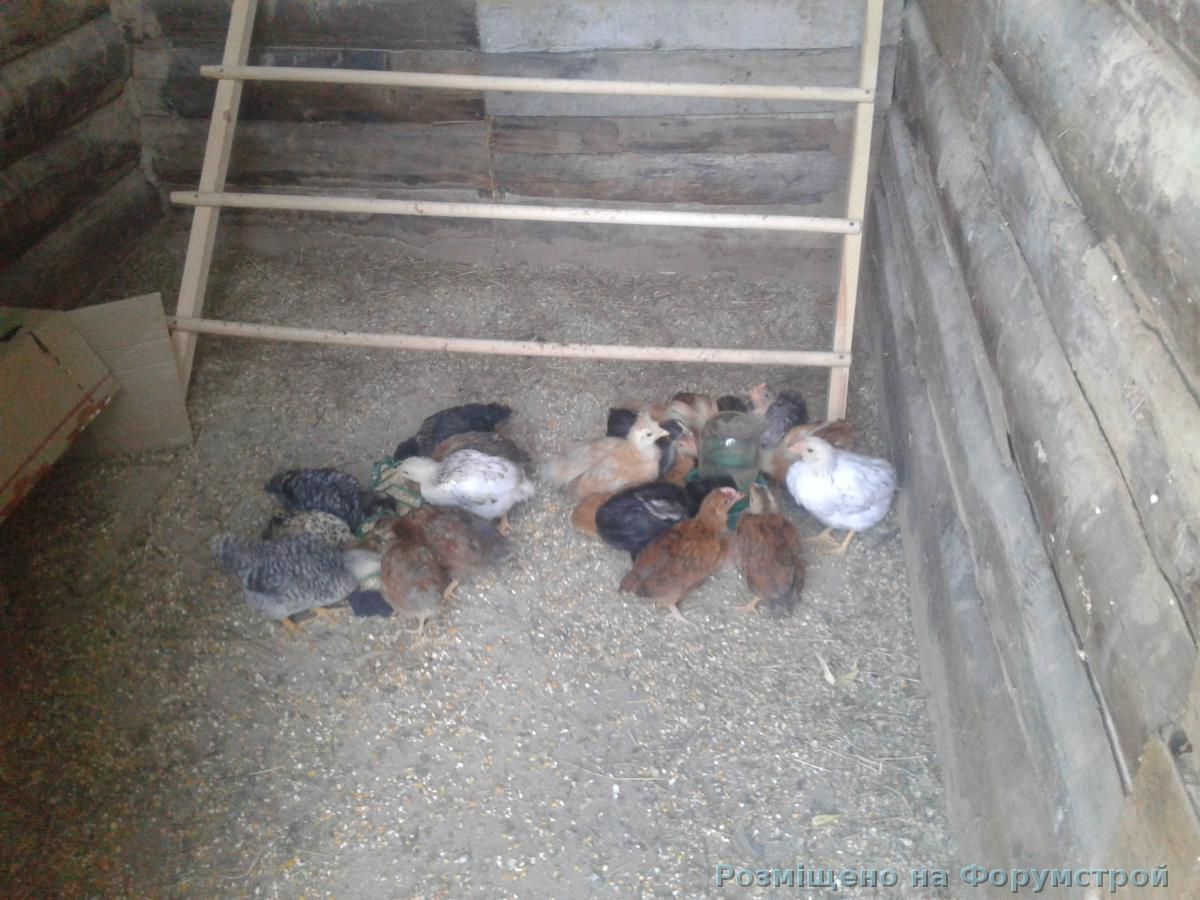

    Ну это хозяева домика. Нам тут 2 месяца)) Покупали в месячном возрасте.

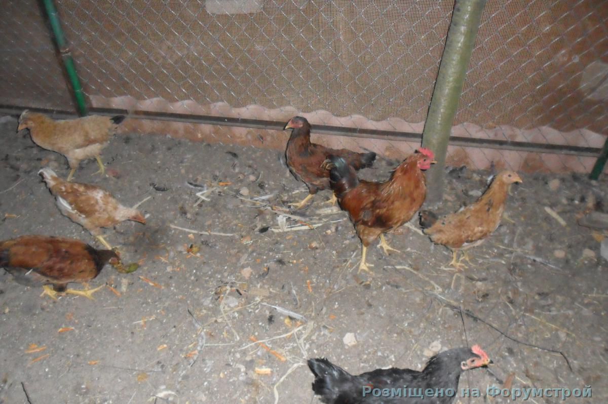

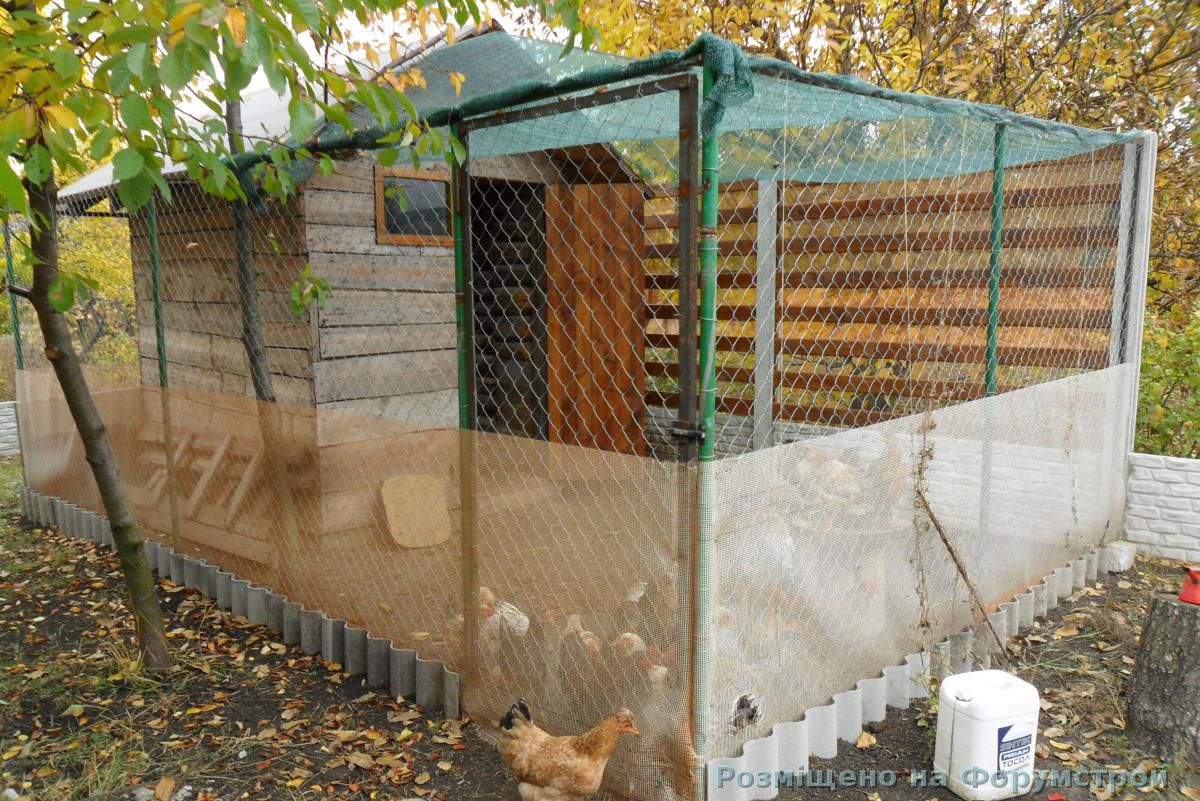

    Еще хочу посоветовать тем, кто может планирует строить курятник и будет читать эту тему. У рабицы крупные ячейки и цыплята совершенно без проблем смогут покинуть вольер. Также через эту ячейку могут пролезть хищники. Мы эту проблему решили, закрепив на нижнюю часть ограждения фасадную сетку. Крепить по наруже, куры ее прогрызают.

    Вот финальное фото курятника. Площадку, где они гуляют, на скорую руку накрыли теневой сеткой (была в хозяйстве). Потому, что они начали летать и постоянно убегали за пределы курятника А крылья не хотелось им подрезать.
