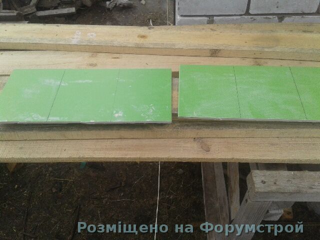

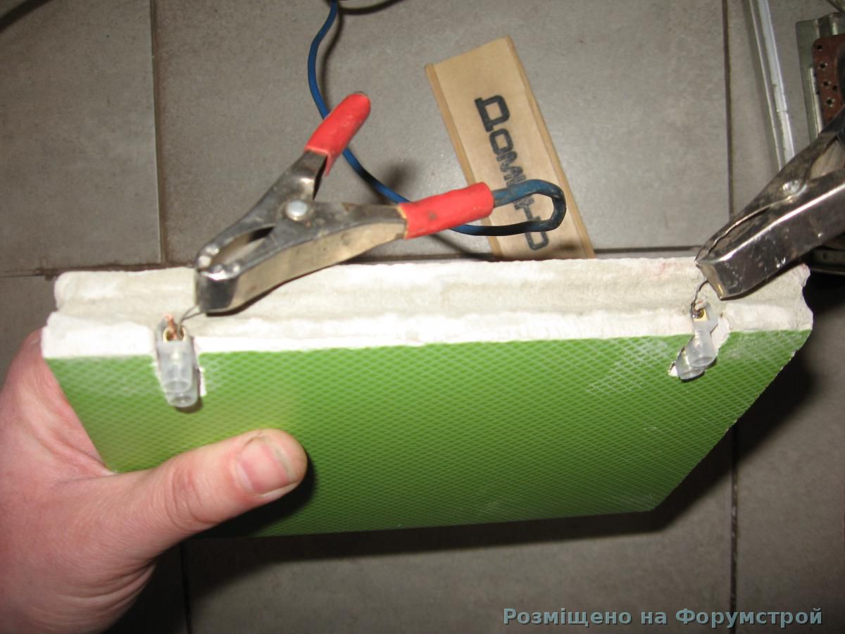

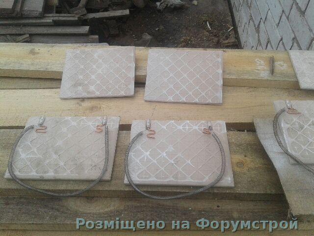

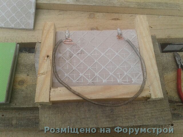

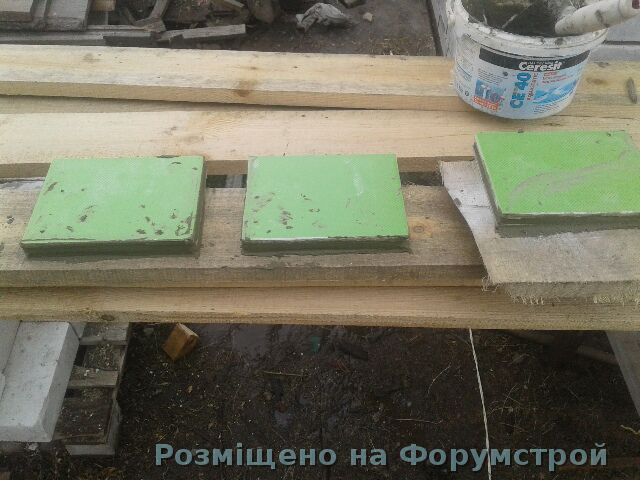

    Сделали подогреватели для пчел. Сегодня будем ставить, надо еще провода к пасеке протянуть. Сейчас пока фото, потом описание допишу.

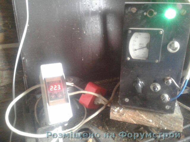

    Сколько градусов в улье? Как он поддерживает температуру?
  7. #5

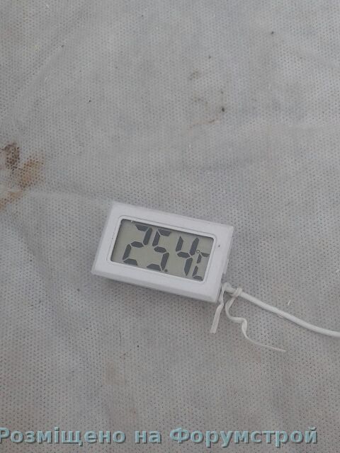

    Там целая история. Как мы ее вычисляли. Засунули 2 градусника в гнездо. Вчера температура была где то 24-25 днем при выключенном подогреве. На ночь выставили 25 градусов. Сегодня в улье после ревизии было 28 градусов, в том месте, где термодатчик. Вот и поставили 28.
    Там термореле. Фото позже скину. Будет фотоотчет по 2м семьям.

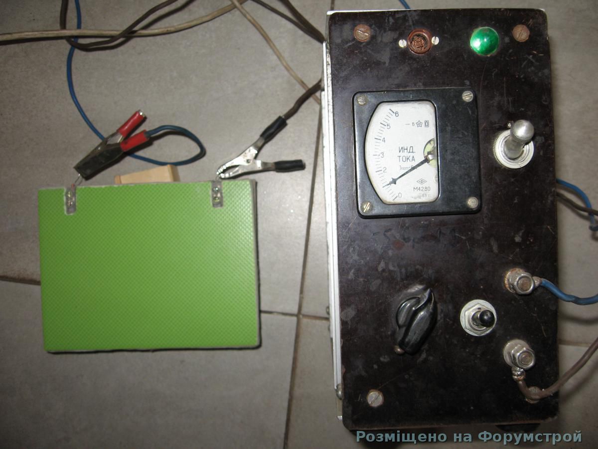

  12. #8
	Назва:	tmp-cam--110331382.jpg
	Розмір:	125.6 Кб
	ID:	10190 Натисніть на зображення для збільшення.
	Назва:	tmp-cam--918161057.jpg
	Розмір:	127.6 Кб
    Обычное покупное реле и зарядник обычный на трансформаторе. На нем есть регулятор мощности, контроль подключения всех подогревателей и мощность смотрим по амперметру. А в соседнем улье китайский термометр с выносным датчиком на проводе, длиной 70см. Сравнение температур показывает разницу от 0,5-1 градусов. Так что второй термометр уже не обязателен. цена термометра была 70грн.
