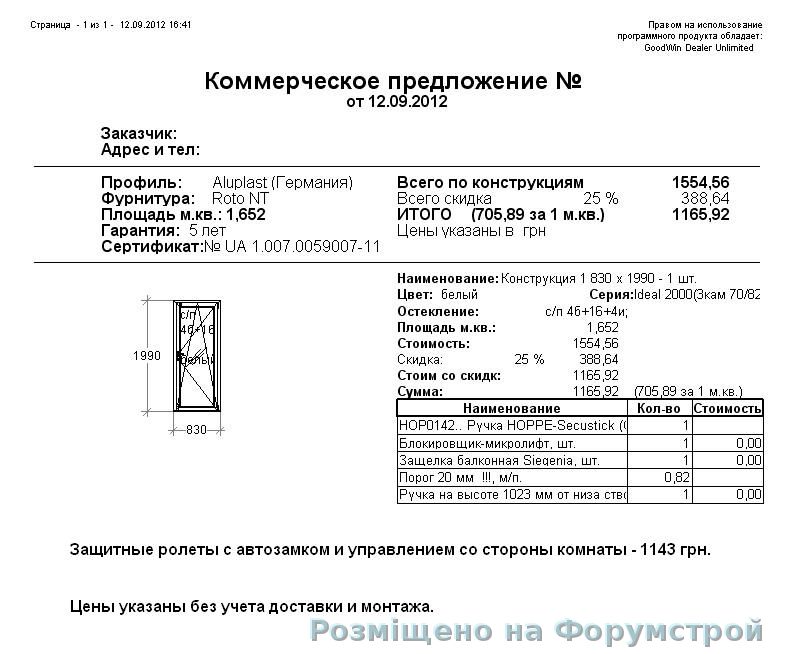

    В Вашем случае вполне достаточно простой балконной двери. Вариант 1-2-3 - какой больше нравится. Стеклопакет, если помещение отапливается, лучше энергосберегающий. Дверная коробка может быть с алюминиевым порогом (удобнее) или просто рама (теплее). Вариантов миллион, вот, например, такой:

    За умовчанням Re: Интересует металопластиковая дверь из стеклопакета
    Оконщик
    предложеный вами вариант, не будут ли теплопотери через такую дверь? помещение отапливоемое + часто люблю зимой пожить там.
    в варианте это уже с коробкой, т.е. плати и ставь?
    В таком случае лучше поставить обычную раму (без алюминиевого порога). Цена указана за готовую конструкцию с бесплатной доставкой по городу. Пригород до 30 км - 60 грн.
    Цена за изделие (рама, створка, фурнитура, стеклопакет). Установили и пользуемся.
    Потери тепла - как обычная балконная дверь.
