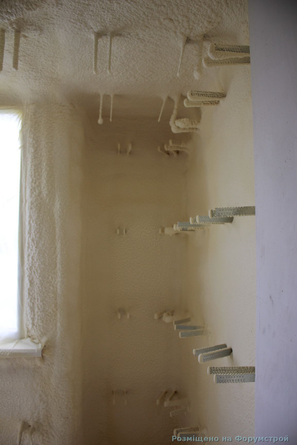

    Есть еще вариант - Утепление балкона методом напыления ППУ (пенополиуретан)
    [attachment=0:14u4jurp]IMG_4383.JPG[/attachment:14u4jurp]
    Но, опять же, это отнимет площадь. Если балкон/лоджия узкая - утепляйте снаружи.
