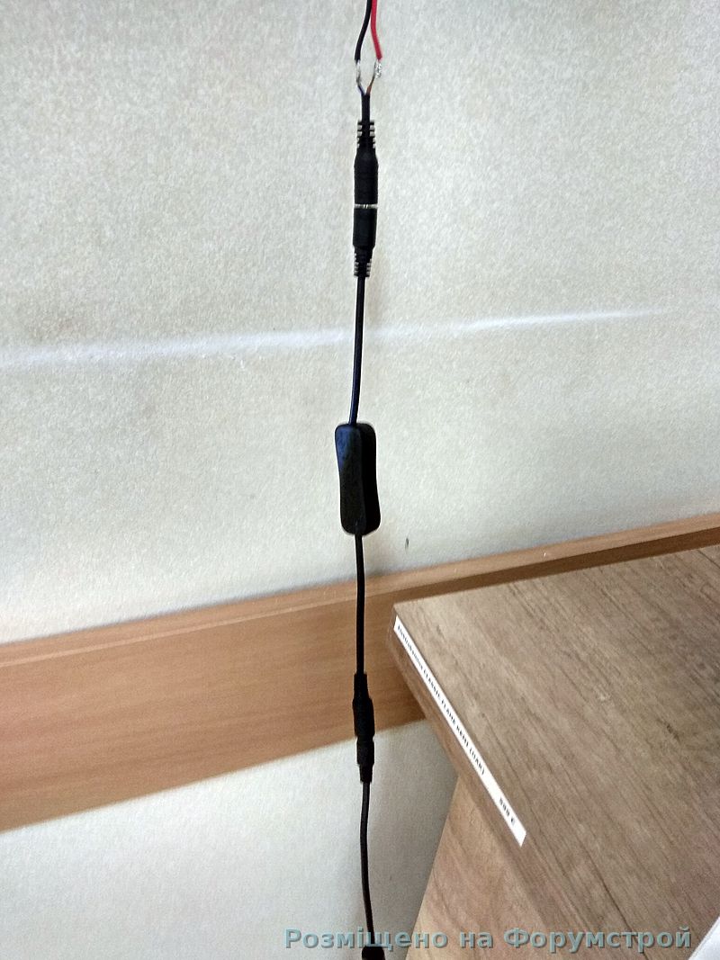

    Добрый день,
    LED лента, 18W, длина 3 м, 12 вольт, блок питания с запасом мощности 30%.
    Между блоком и лентой установлен выключатель с кнопкой (фото приложено).
    Так вот, провода переключателя очень сильно нагреваются.
    Причем именно они, провод, припаянный к ленте - ОК, от блока к выключателю - тоже ОК.
    Я паял, пробовал без пайки на коннекторах - всё равно греет.
    Сечение провода от блока и от ленты - 2x0.35mm², сечение провода выключателя - визуально меньше.
    Подозреваю, что проблема в этом.
    Буду благодарен за помощь. Спасибо.

    Точно так же, как подключен тен подключить блок питания. Гадать пальцем в небо трудно. Дайте хотя-бы пару фотографий. К примеру, провода если не разноцветные, то какие-то стикеры с номерами прикрепите, я скажу что куда присоединить.
