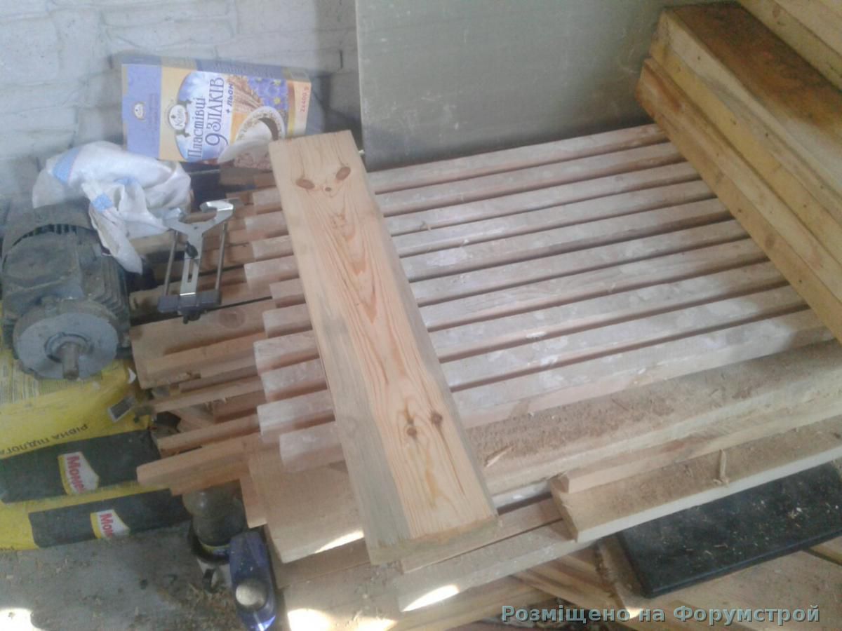

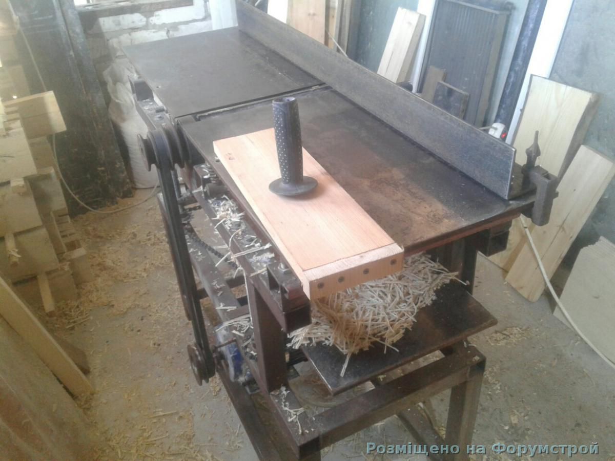

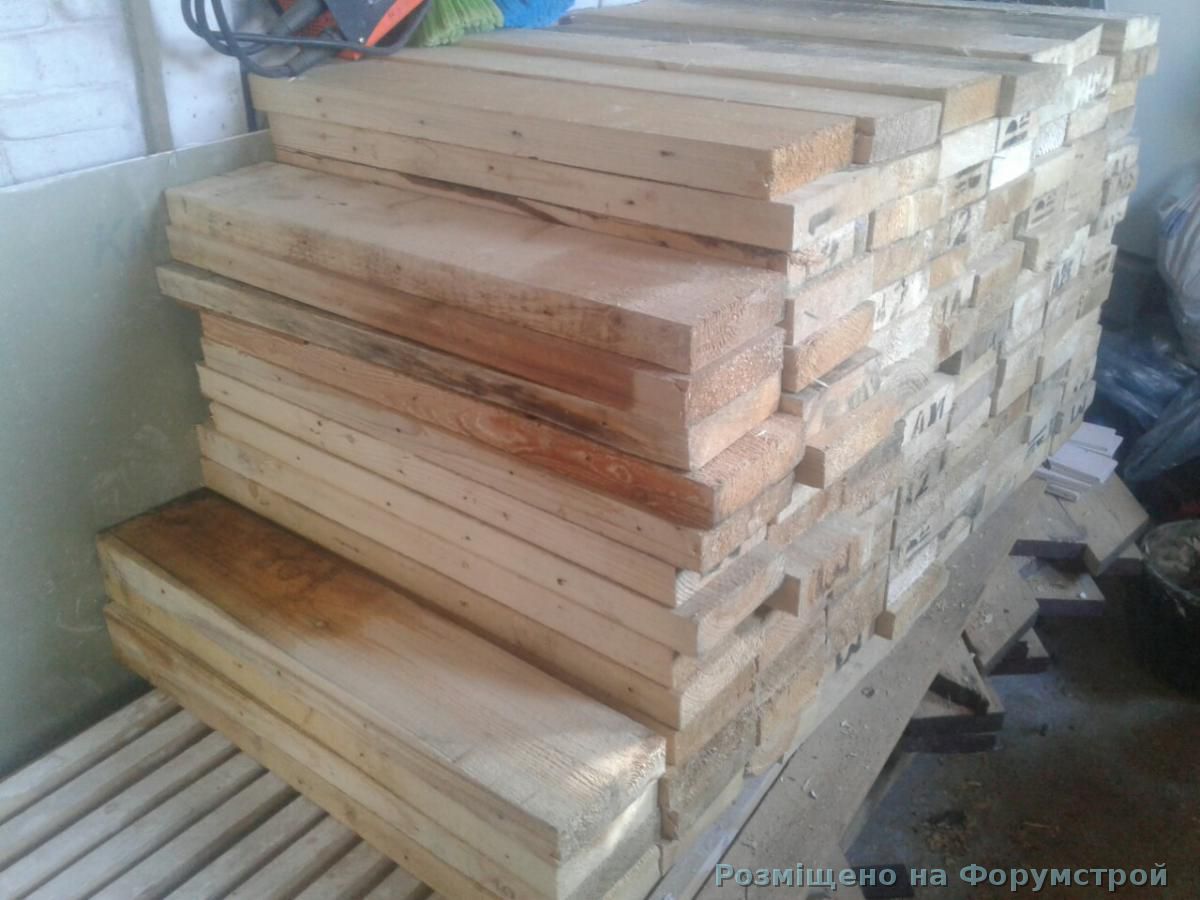

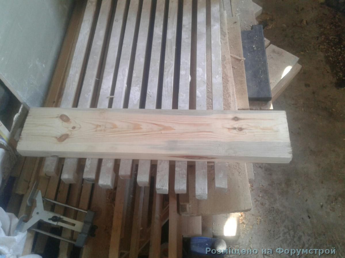

    Расскажу немного о процессе изготовления наших ульев. Вчера начал готовить лес. Купили мы его в "Клондайке" еще в прошлом году, куб примерно, около 130 штук. Примерно по 10 грн/шт. В этих досках удобно, что гвозди были только по торцам и большая часть и вынута. Отбраковалось менее десятка досок. Начал строгать базу и 2 торца под склейку щитов. Доска сороковка, 40-42. Длина 70.
    Работал с уборкой, подготовкой и настройкой с 9-14. Чистыми часа 3 по стружке получилось. Как всегда нашел скобу металлическую и ножам она не понравилась, процесс остановился.

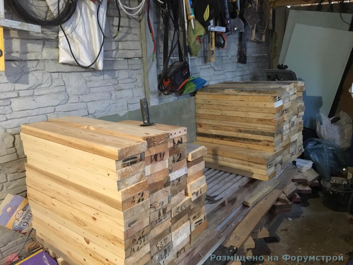

    В итоге, стопка слева готова, справа еще на обработку
