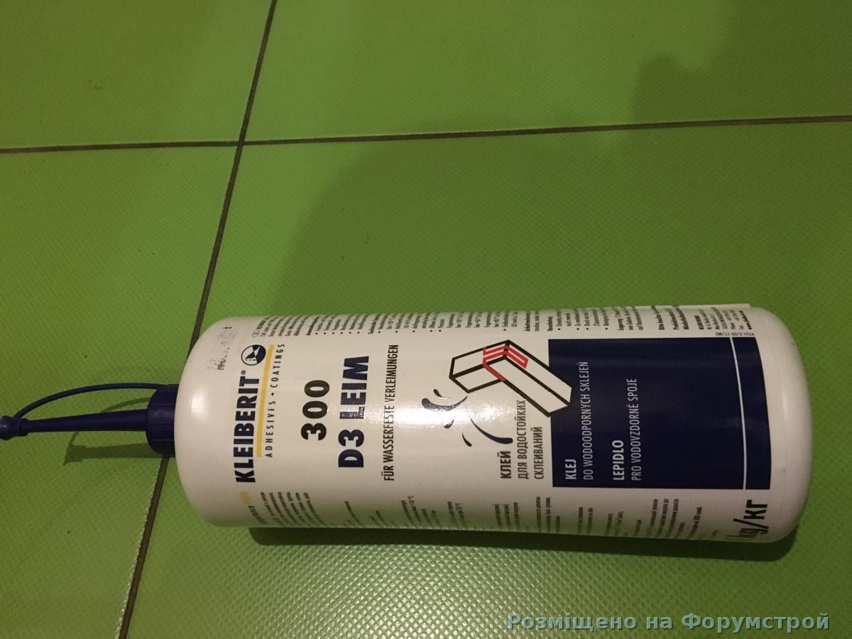

    Вчера приехал клей.
	Назва:	IMG_0886.jpg
	Розмір:	115.4 Кб
    Серж 30 (22.02.2019)

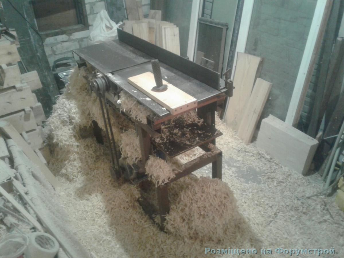

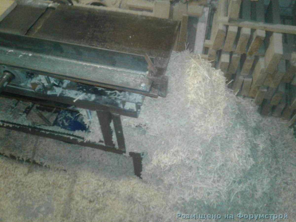

    3,949

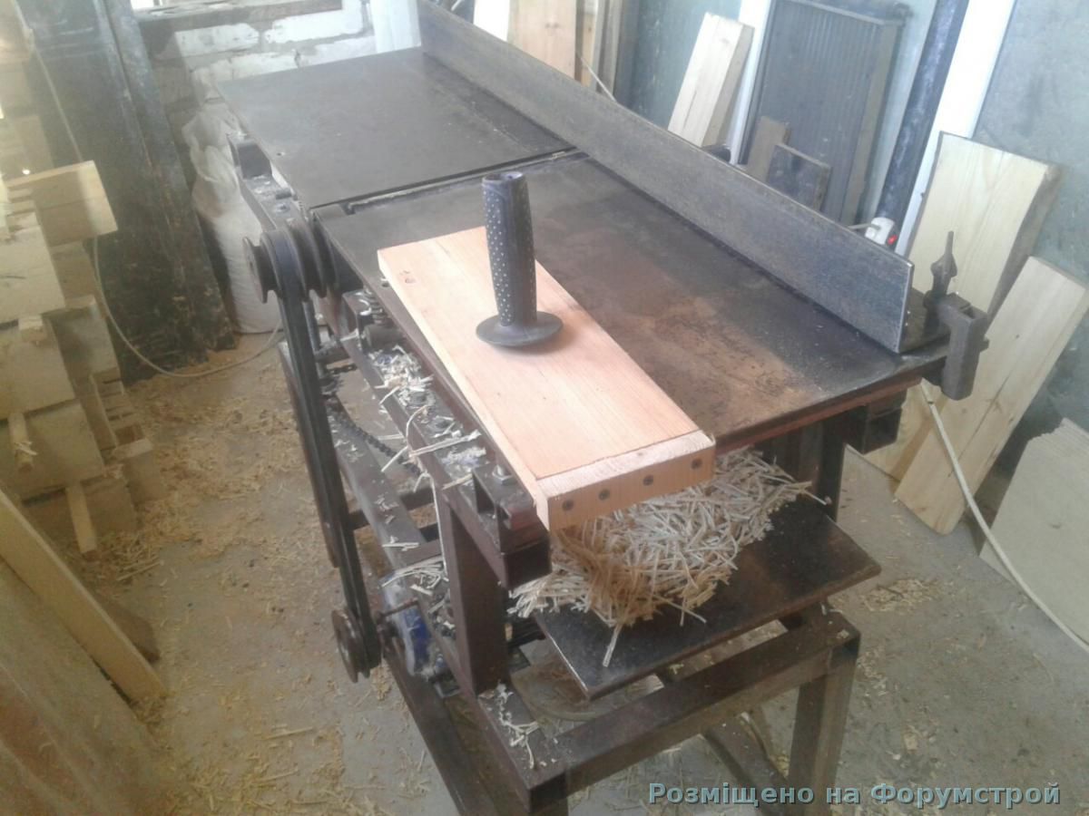

    Вот эта горка опилок только отфугована база. Примерно столько же будет и после рейсмуса. На этой стружке весь день топился котел Прогрели на этих опилках теплый пол и весь дом.
	Назва:	6.jpg
	Розмір:	102.6 Кб

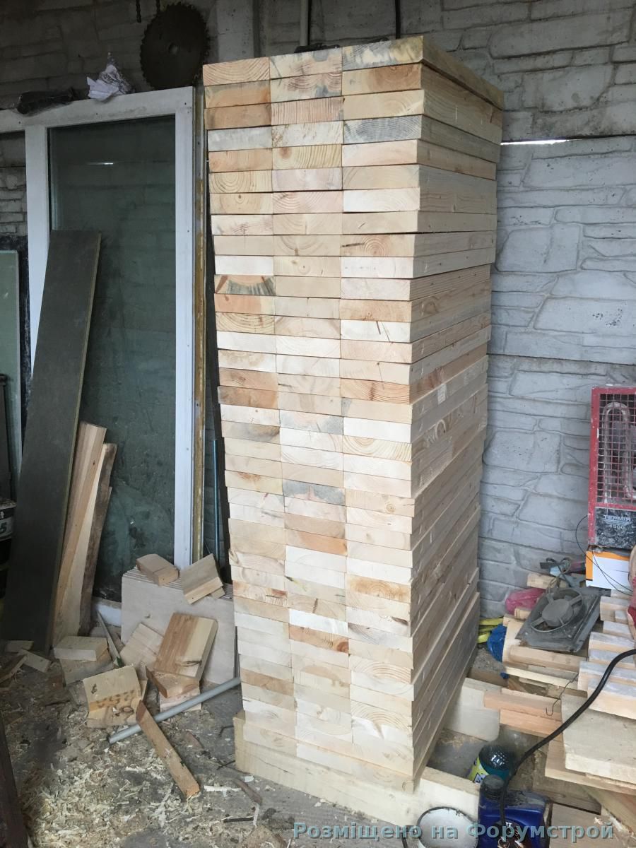

    На заготовку потрачено 8 часов. Следующий этап: надо их укоротить, отход пойдет на боковые планки 145 рамки. Потом клеить щиты.
	Назва:	7.jpg
	Розмір:	111.1 Кб
	ID:	11132 Натисніть на зображення для збільшення.

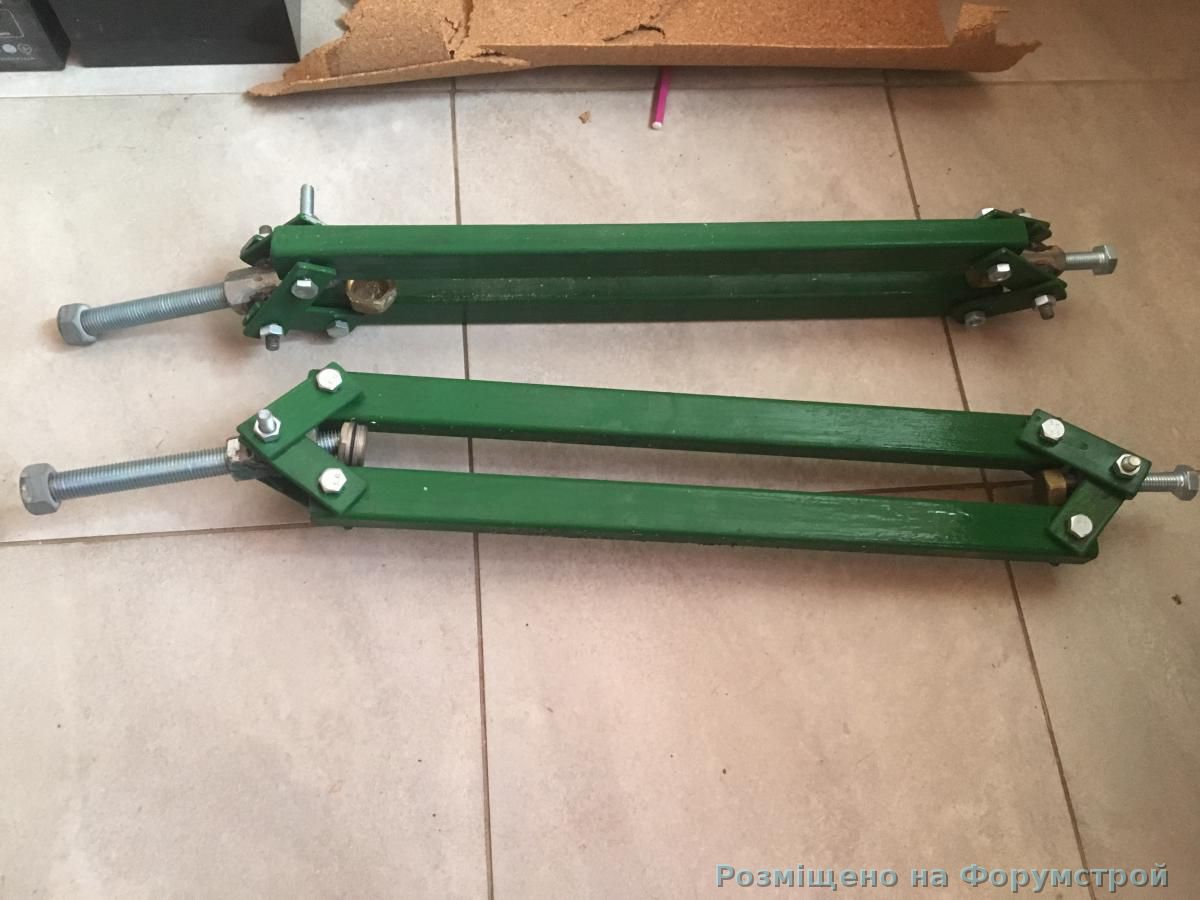

  6. #23
    3,949

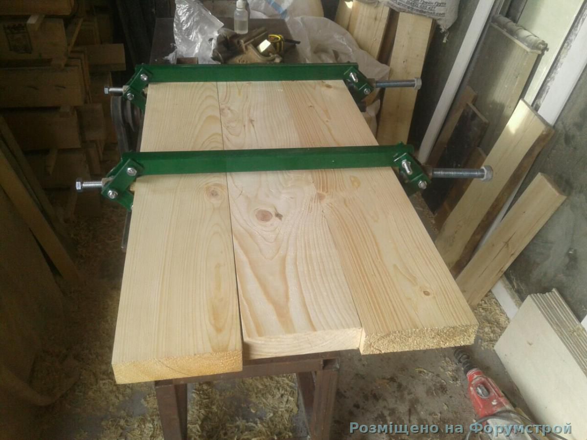

    Получились такие струбцины
	Назва:	15B138BC-59A4-414C-BB53-C6736CD9D22D.jpg
	Розмір:	99.2 Кб
	ID:	11139Натисніть на зображення для збільшення.
	Назва:	2D249CB8-2C9F-42D4-958D-295015AB664D.jpg
	Розмір:	109.0 Кб

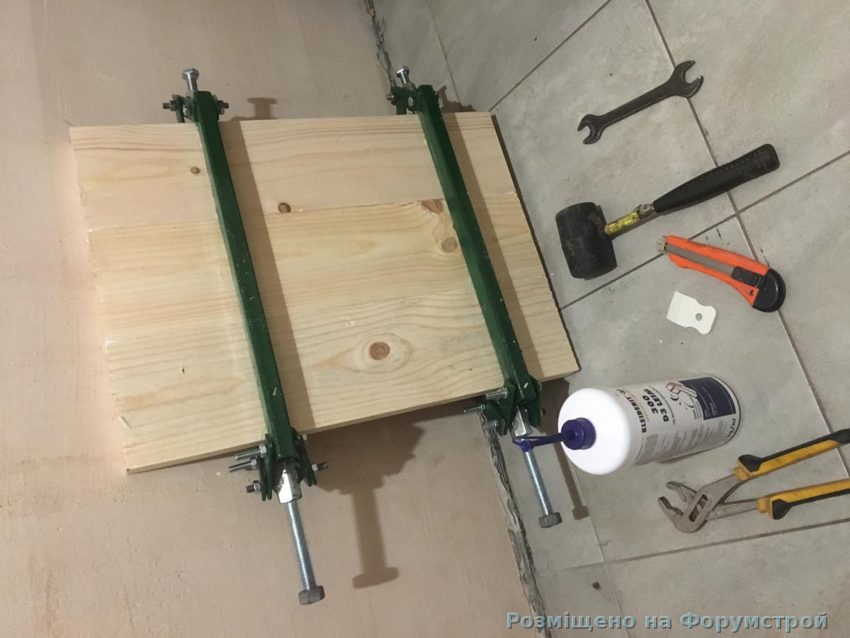

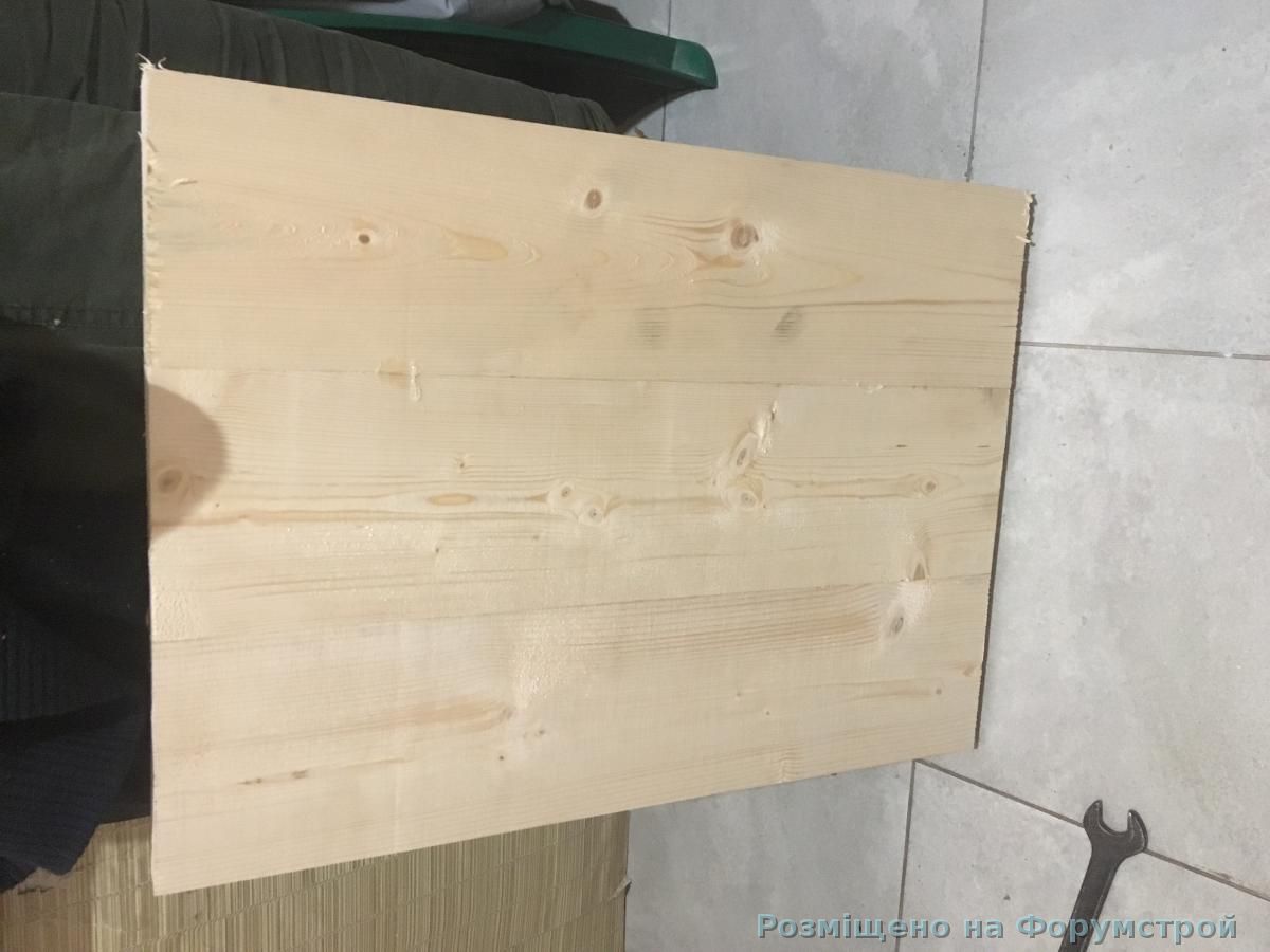

    Первые 2 щита вчера были готовы
	Назва:	23828424-88C5-4965-BA72-F5AC991A94FB.jpg
	Розмір:	98.2 Кб
	ID:	11148 Натисніть на зображення для збільшення.
	Назва:	C6AD8FD3-2E89-4810-B534-D83B5937D7FC.jpg
	Розмір:	81.8 Кб
    Ещё 38.

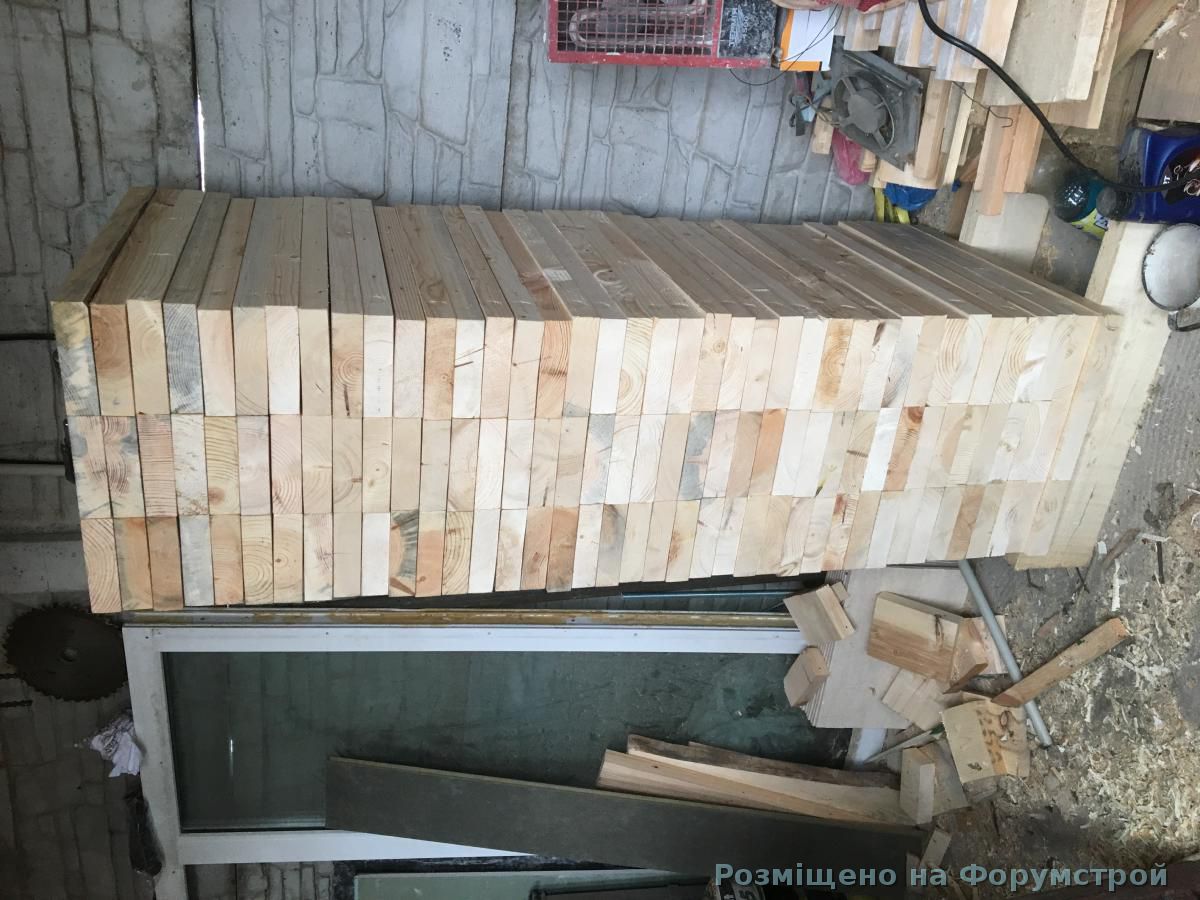

  12. #27
    3,949
    Доклеили щиты и вот такие получились заготовки:
	Назва:	562F8D93-4801-44B4-8D15-67ACD50AEB82.jpg
	Розмір:	152.3 Кб

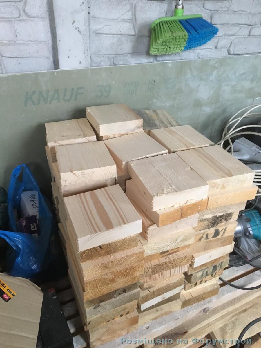

    А эти отходы пойдут на боковую планку магазинной рамки
	Назва:	D0F266AD-5D55-42FC-A15B-B949484D7CFE.jpg
	Розмір:	126.4 Кб
	Розмір:	151.7 Кб

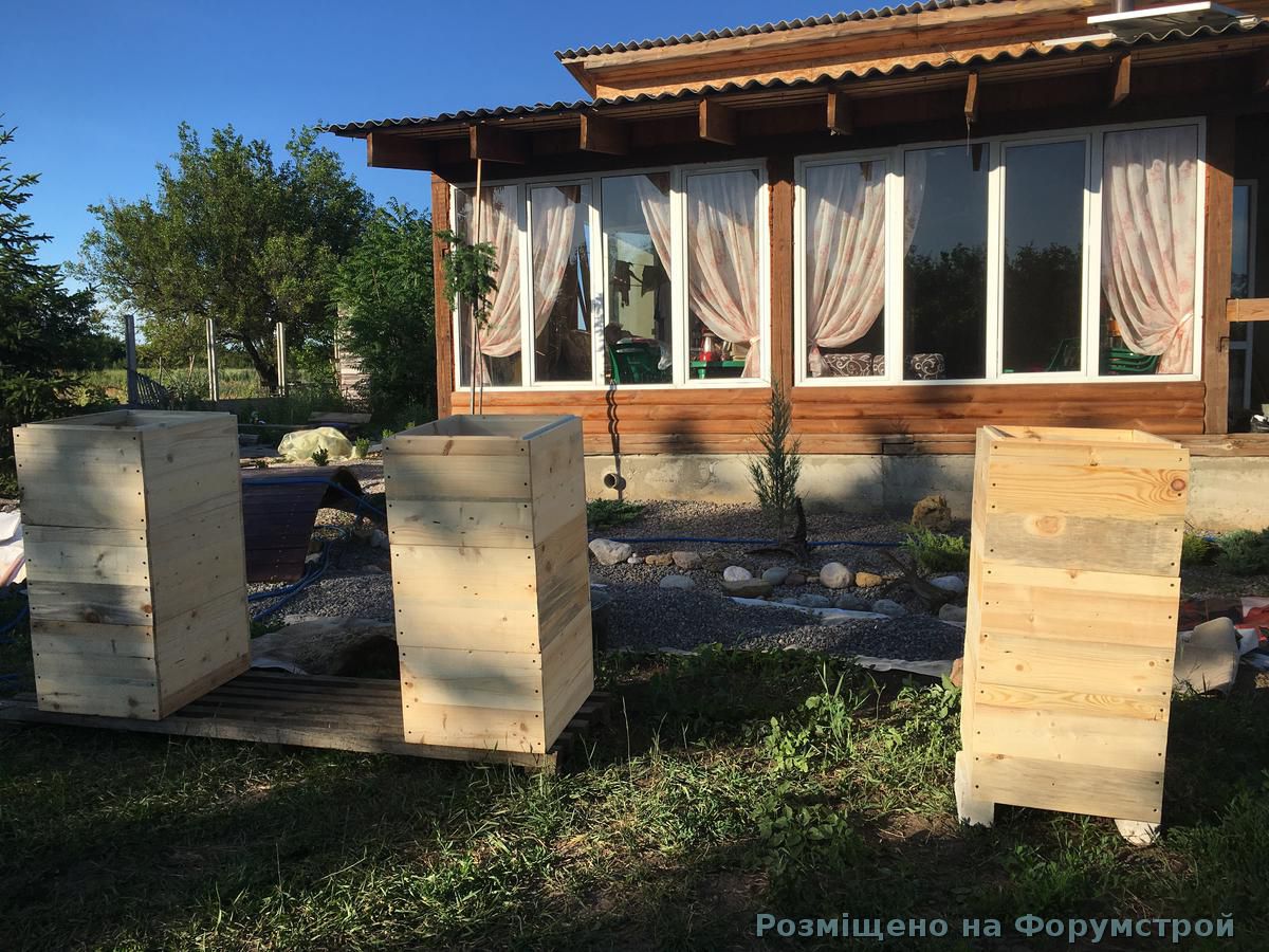

  14. #28
    3,949
    Ну вот, наконец-то, готово
	Назва:	A0BDC138-8916-4A21-9148-BFF9BAB29AF6.jpg
	Розмір:	211.0 Кб
	ID:	12151 Натисніть на зображення для збільшення.
	Назва:	6C89122D-0150-4840-81F1-B4EAB344A514.jpg
	Розмір:	192.9 Кб
    Сейчас рамки натянем и будем доставлять
    Дерево с Клондайка не годится. Сырое, сильно крутит. Сушка вроде была 600 грн куб. Надо сухое заказывать для ульев или не тянуть резину, а делать и собирать улья за 1 удар.
    Останній раз редагувалося Бася; 26.06.2020 в 07:22.
  15. #29
    Мы покупали сырое дерево, потом сушил три дня в бане. Сейчас за лето по жаре тоже можно подсушить, главное в размер не резать, так как края растрескиваются. У лики отличные получились, только главное хорошо торцы (флансы) покрасить, а то вода дождевая затекает и они гниют в этом месте быстро.

  17. #30
	Розмір:	98.2 Кб
	Розмір:	81.8 Кб
    Ещё 38.
    Привет! Еще хотел спросить, вы в прошлый раз когда щиты собирали, перед склейкой делали шип-паз?
