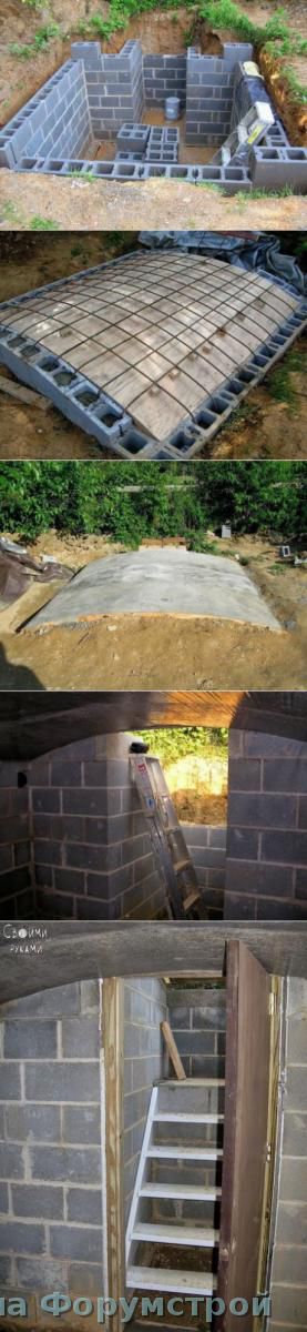

    Вариант вспарушенного перекрытия:
	Назва:	c40b0df5731f05ed4180d354f0a86f58.jpg
	Розмір:	65.3 Кб
