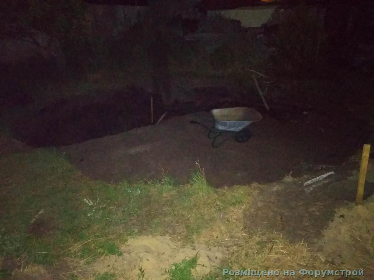

    Сдела часть подпорной стенки.
    Продолжаются раскопки
	Назва:	IMG_20190703_220437.jpg
	Розмір:	88.2 Кб

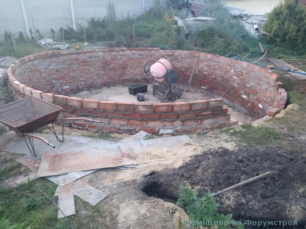

    Пруд выкопан. Забетонирован фундамент, куплено немного труб, кранов и т.д. идёт кладка кирпича.
	Назва:	IMG_20190722_192418.jpg
	Розмір:	190.4 Кб

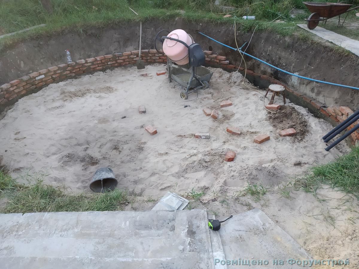

    медленно, но уверенно
