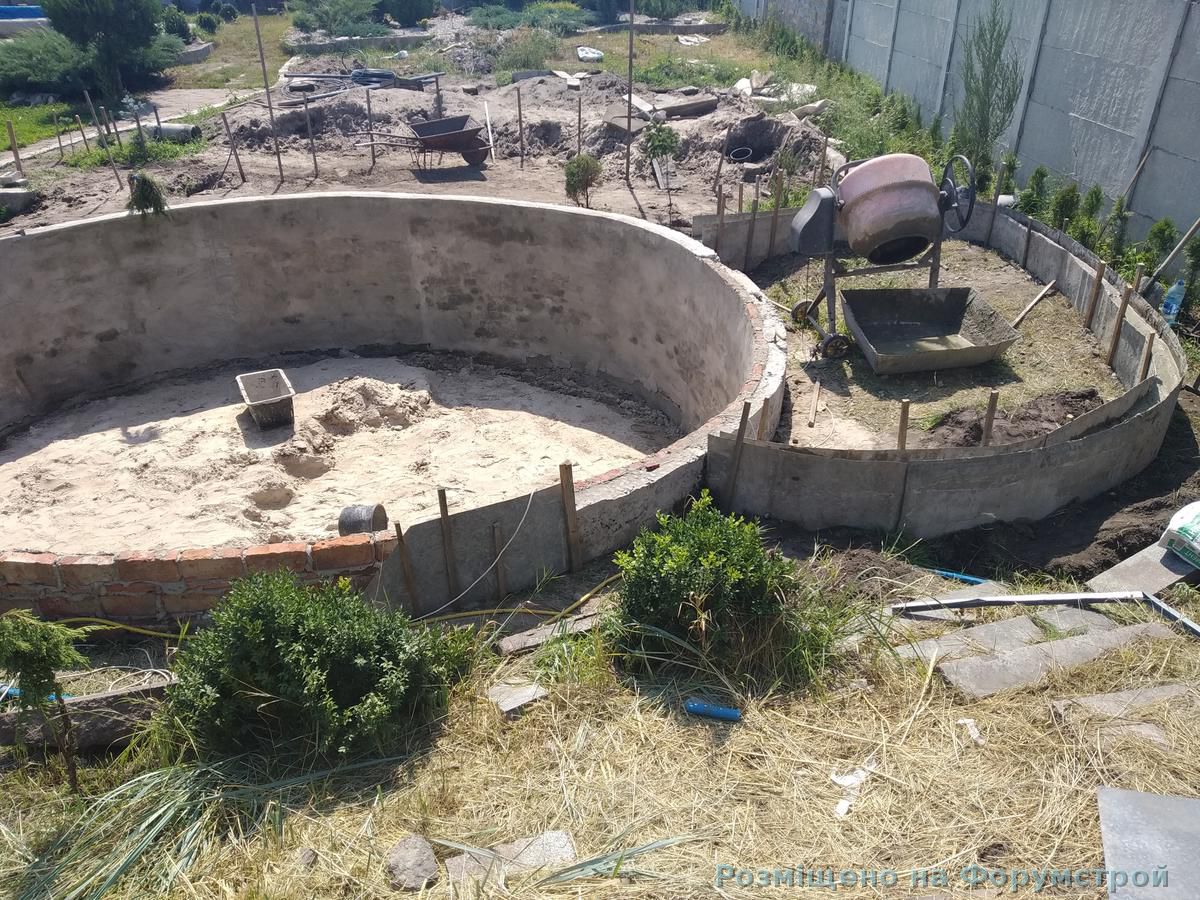

    Сегодня забетонировал стенку биоплато
    Надо до 2х м3 щебня только в биоплато
    Подача воды в пруд обратно.
    Будет 3 трубы 32 мм, одна в биоплато, вторая на водопад, третья.....пока не знаю. Краны регулировки потока в приямке

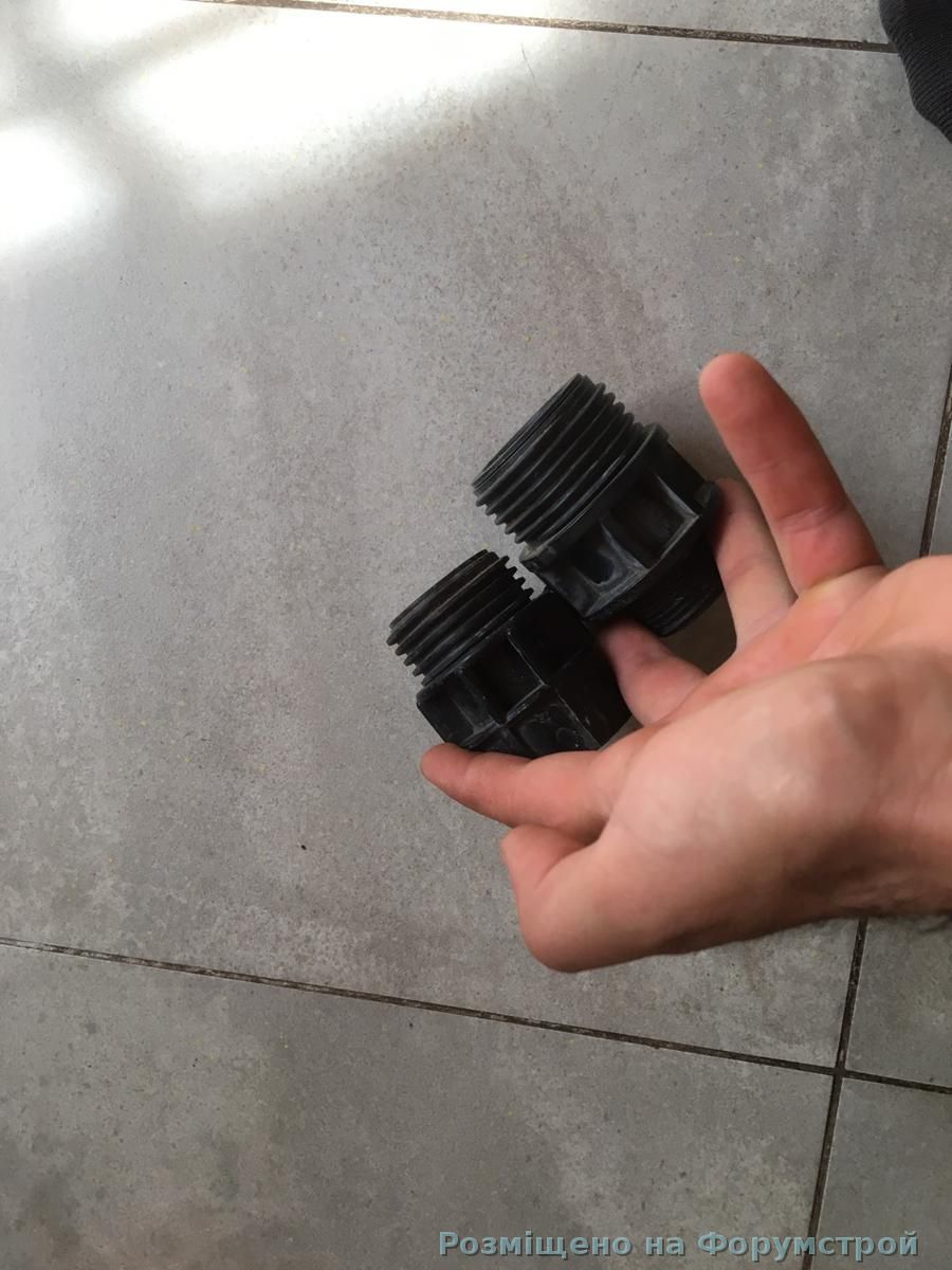

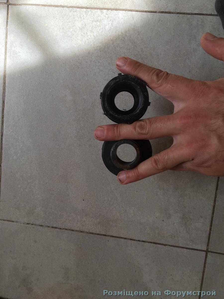

    Ты не совсем меня понял. Я не хочу спорить, это мой личный опыт Я брал 32-ю, но ее сечение обрезается муфтами. Вот яркий пример
	Назва:	1.jpg
	Розмір:	92.2 Кб
	ID:	11557 Натисніть на зображення для збільшення.

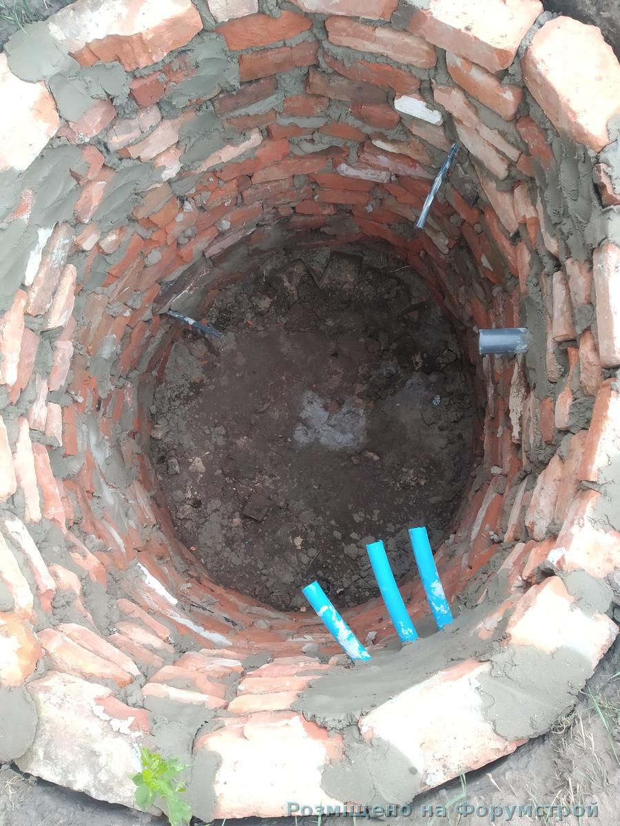

	Назва:	IMG_20190816_185043.jpg
	Розмір:	177.5 Кб
    Приямок, пока донник не монтировал
