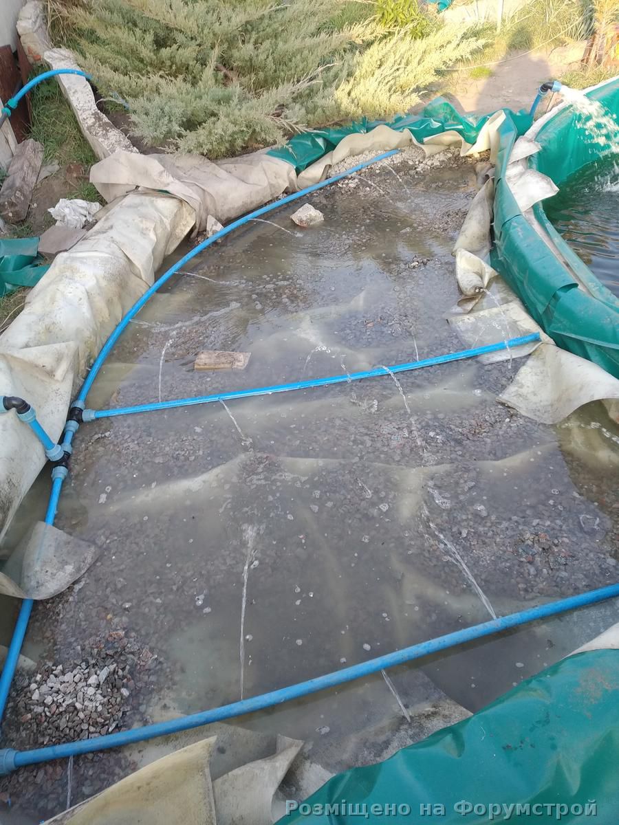

    все плохо, по разнім причинам затянул процесс, на текущий момент нужен один-два дня для поклейки, все готово
    1. коннуникации поклеены, выведены в приямок.
    2. с приямка разведены трубы.
    3. Все поштукатурено, закреплен геотекстиль, и пвх на вертикальные стенки
    4. Сделана розграничение зоны пруда от остальной пеньками из дуба....

    пруд поклеен на 90%.
    Залил воду, жду пока все усядется на свое место дабы склеить с мелкой зоной.
    Оборудование. Решил взять 250вт китай для бассейна, от неремонтнопригодного 80вт китайского насоса отказался.

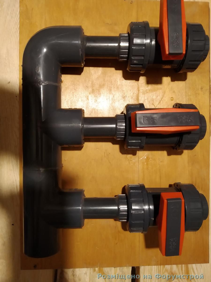

    сегодня поклеил в яме на 90%.
    осталось скиммер подключить.
    Завтра сфоткаю.
    насос такой
    https://aquapolis.ua/nasos-aquaviva-...35hp-220v.html

    скиммер как и на бассейне, ничего особенного, самое "дорогое"
    Касетельно донника, то скореевсего я им не доволен, надо будет допиливать напильником, надо было бассейновский брать
    Трубы тоже немного пришлось феном погнуть в двух местах.
    запустил насос сегодня, поганять воду. Возможно великоват поток.
