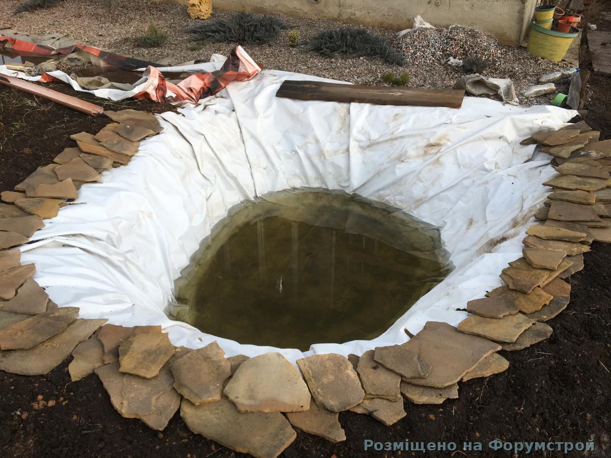

    Юра, привет. Такой вопрос: не порежет ли лёд пленку? Мы периодически выкачиваем дождевую воду. Надо ли это делать или со льдом может пруд зимовать? Читала ещё пустые баклаги по периметру раскладывают. А что вы делаете?

    Залейте воду!!!!
    состояние дел
    Пруд недоклеен.
    Насос снят
    Все работы заморожены до весны.
    Крупных рыб всех кроме одной пересадил в большой.
    Все что было в маленьком , а это 1 крупная и пару сотен мелкой.
    Все верба со своими листьями
    Бася (24.12.2019)
  10. #46
